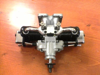

En el motor saito 100 Bicilindrico de 4t me gustaria instalar un sistema para mantener chispa en relenti que al mismo tiempo sea como un encendido electronico.
Aunque estoy seguro de que en el mercado hay artilujios para este tipo de cosas, me gustan las cosas artesanales y si las puedo hacer yo mismo mejor
He pensado en un tipo de dimer (potenciometro) que unido al movimiento de la barilla del acelerador pueda dar chispa solo en el momento del relenti y que corte la chispa bien en el momento de apagar o al acelerar el motor para que el consumo de la bateria sea el minimo
Gracias por todo de antemano

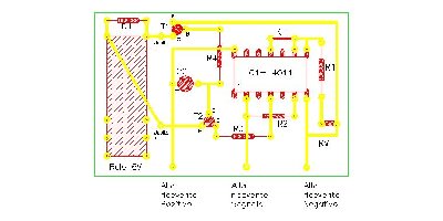

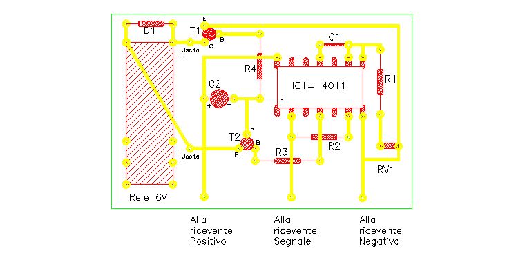

Te paso un exquema que te puede valer.
R 1= 68k...1/2 w
R 2= 10k... "
R 3= 10k...."
R 4=4.7k...."
Condensadores
C 1=0.22nf
C2=47nf
Diodo
1n4004
--------------------------------------------------------------------------------------Transistor
T 1=BC 549
T2=BC 559
Integrado
1C1 = 4011
Potenciometro
1 P= 100k
Rele 6v.
Por Falcon III
