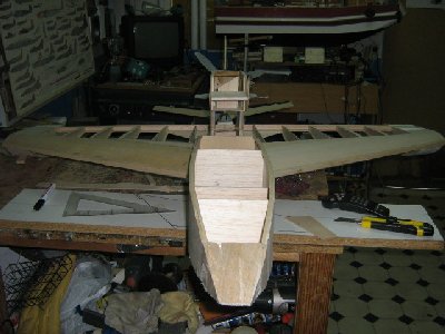

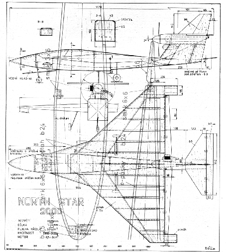

Agradeceria cualquier tipo de información: Planos, fotos, 3 vistas, articulos, etc sobre el Hidroavion North Star para realizar unos planos para su construcción en depron.
Este es el modelo en cuestion:

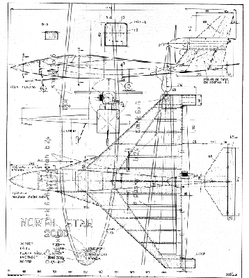

Encontre los planos del North Star, ya tengo previsto uno electrico.
Si alguien los quiere que me lo haga saber por privado y se los mando, que son 2,62mb Saludos
Vista previa del plano

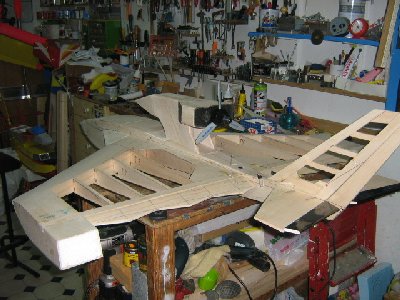

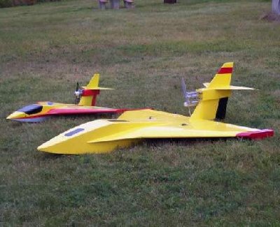

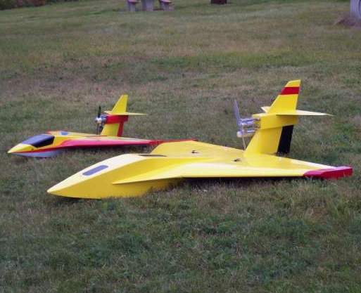

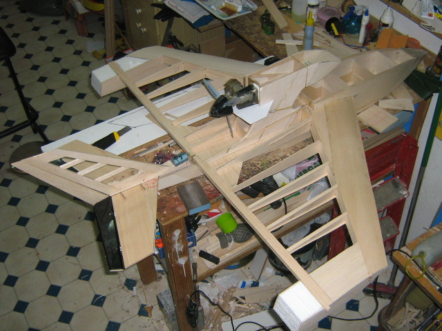

Hola yo e tenido la suerte de estrenar uno este año en la concentración de villafranca 2007, y de hincharme a volar con él aunque no es mío si no de José Luis, otro socio del club con unas manos estupendas para construir y mucho miedo para volar sus creaciones que suelen tener cada vez de mejor calidad, por consiguiente vuelan de vicio como este modelo que a toda velocidad parecía ir sobre raíles de tren con un despegue muy noble, pero eso si tienes que traerlo a tierra como sui fuera un velero picando y morro bajo, de lo contrario te puedes llevar alguna sorpresa. Del plano que aquí aparece, que es el que nosotros hemos utilizado hemos variado tan solo que utilizamos la penúltima costilla como ultima dando así algo mas de cuerda al borde marginal ”y se nota“ el mío, que esta a medio hacer es algo mas complicado lleva una cola en V con apenas diedro y dos pequeñas derivas en los marginales de la profundidad confiando la propulsión a un ducterfan sobre el ala con motos 46 si no pasa nada el año que viene lo veréis por las lagunas

Birddog, he visto que en la concetracio del Bierzo llevaste este modelo , me habias comentado que lo habias hecho tu con ciertas modificaciones, tienes los planos? puedes colgarlos aqui? que ese avion parece una flecha en el aire antes que un hidro

buenas, este anfibio lo fabricaba, y lo fabrica aun, balsa usa. el precio es asequible y mas ahora con el precio del dolar tan bajo.
Vuela fabulosamente y es nobilisimo en vuelo. El unico defecto que se le podria imputar es que al tener el ala tan cerca del agua, si hay el mas minimo oleaje dificulta extraordinariamante el despegue.

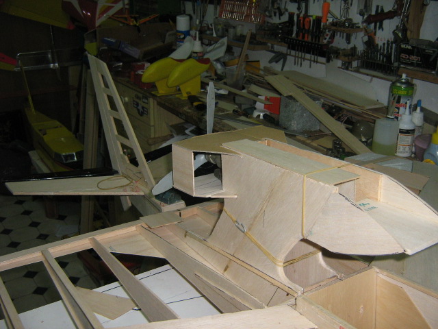

Birdog lo tuyo son los hidros jejejej menuda preciosidad y mira que te lo tenias calladito eh jejej de donde has sacado los planos ?que motor le vas a poner y... la pregunta del millon, lo volaras en el Bierzo este año? un saludo y sigue subiendo fotos jejejej

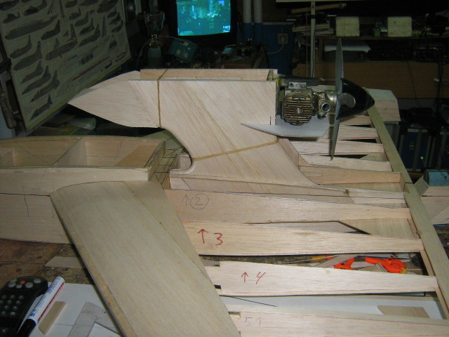

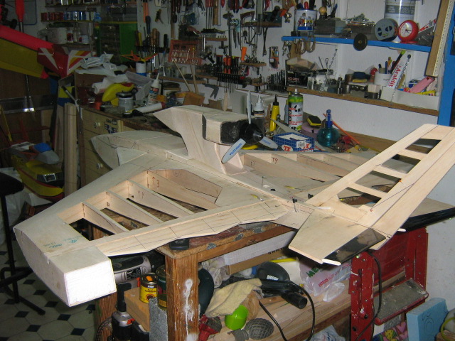

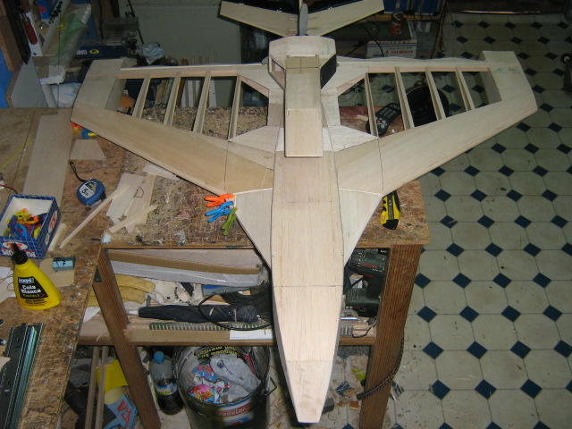

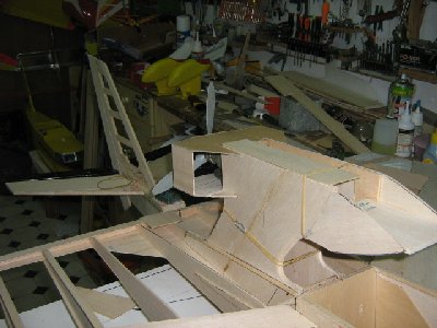

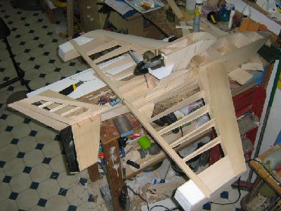

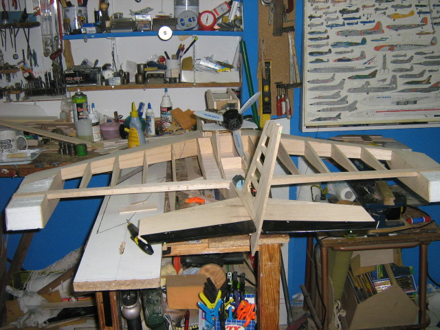

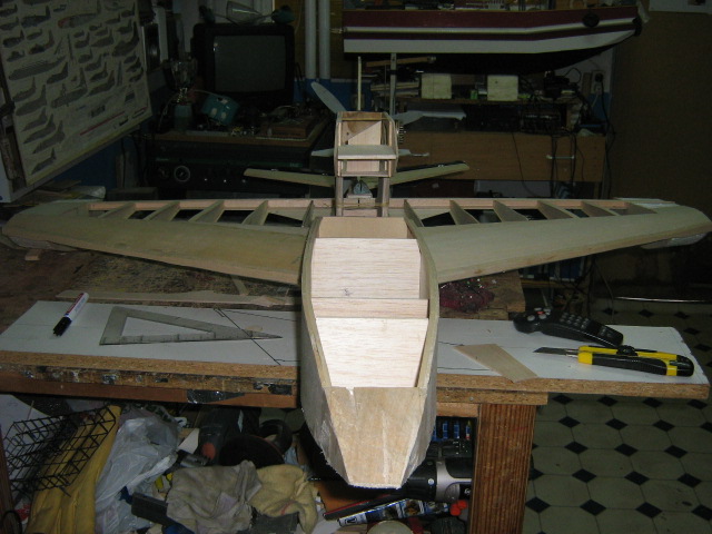

LOS PLANOS NO LOS SACO ME LOS DISEÑO YO, UNOS FUNCIONAN Y OTROS NO. ESPERO VOLARLO DENTRO DE TRES SEMANAS TIENE SOPORTES PARA RUEDAS ASI QUE LO ESTRENARE EN NUESTRO CAMPO DE VUELO, EL MOTOR SERA UN OS/46 CREO QUE SERA SUFICIENTE AL SER DE CONSTRUCCION CLASICA NO ES MUI PESADO Y LA INTENCION ES PRIMERO VOLARLO EN VILLAFRANCA ,SI SOBREVIVE Y SUBO A PONFERRADA ALLI ESTARA Y SI RIZANDO EL RIZO IR A BADAJOZ. PERO TENGO UN PROBLEMA...... LA DECORACION, NO ME CUADRA NINGUNA IDEA Y TENGO UNAS CUANTAS PERO.. QUIERO QUE SEA MUY AGRESIVA EN UN TONO GRIS ACERO PANELADO Y MAS OSCURO POR LAS JUNTAS COMO SI FUERA UNA NAVE ACORAZARA Y ME ESTA VOLVIENDO LOCO (SI YA LO SEEE... MAS LOCO) ASI QUE AGRADECERIA CUALQUIER IDEA BOCETO O SUGERENCIA QUE ME HICIERAIS GRACIAS A TODOS/AS
CAVANA MOTOR 2
FRENTE

QUE OS PARECE PEÑA (EDU, JESSU, ALFREDO, LUIS, ZOT, ETC...) LO DICHO ACAVADO Y LISTO PARA ENTELAR, PERO SIGO SIN TENER CLARO COMO, ACEPTO SUGERENCIAS Y OTRA COSA, DONDE PUEDO COMPRAR HELICES TRIPALAS DE PASO INVERTIDO 9/6 9/7 9/8 OS AGRADECERIA CUALQUIER
IMFORMACION GRACIAS.

Muy buenas birddog, que maravilla y eso que sin planos me quito el sombrero amigo, he buscado helices y en www.todohobby.net las tienes te mando el enlace
http://www.todohobby.net/listado_produc ... egoria=163
yo lo forraria con colores vistosos pero a la vez sencillo porque como es un prototipo... le pondria tu idea de oracover plateado por abajo y amarillo chillon por arriba con el timon en rojo.... es una idea pero ya te comento que personalmente como todavia no sabes muy bien como va a volar..... en la decoracion no me mataria demasiado luego si ves que vuela como te esperabas pues ya lo "ensuciaria" tipo militar jejejeje un saludo y a ver si nos pones mas fotos jejejej

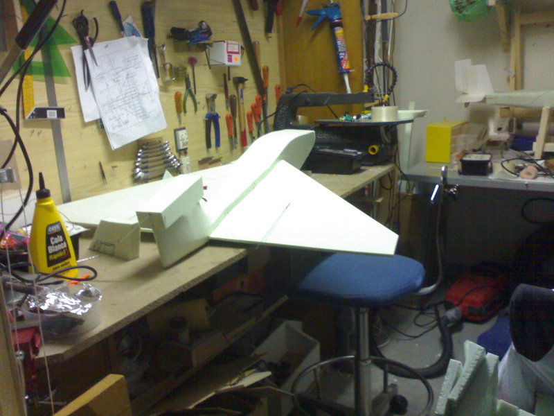

Yo stoy haciendo uno en Poliestireno Extruido (porex de contruccion) que me ha ido bien en otros hidros.

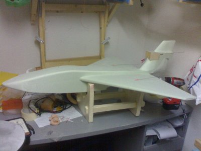

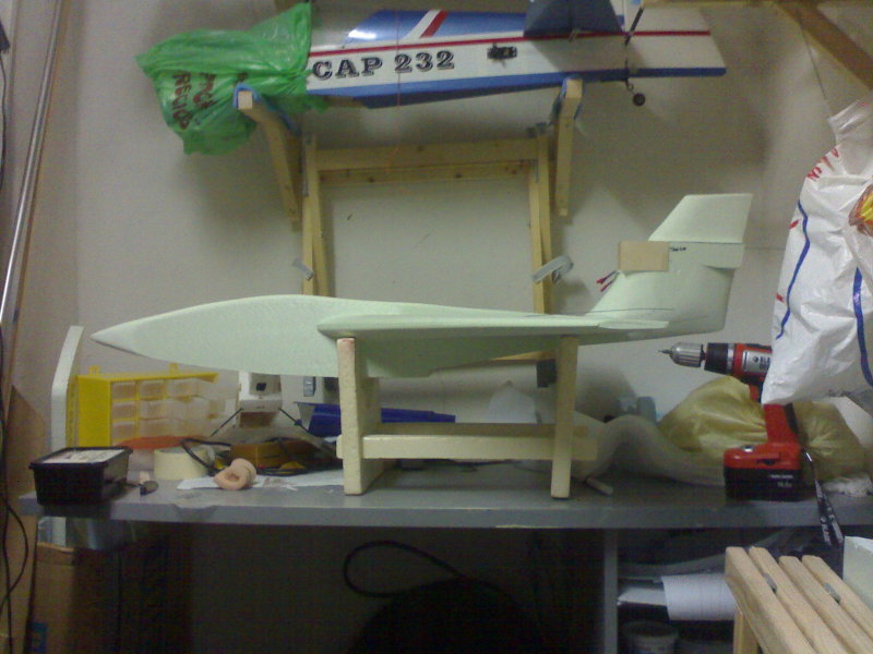

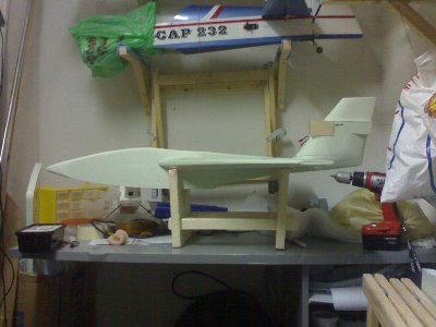

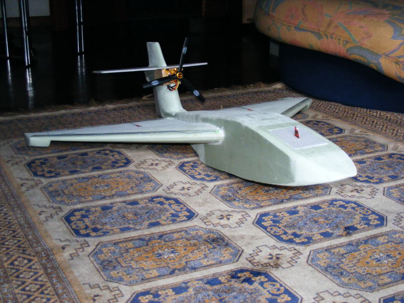

Bueno aqui os dejo unas fotos del Northstar hecho en Poliestireno Extruido, si vuela bien alomejor un poco de fibra y epoxi...
Tiene 90 cm de ala y 125 cm de largo.
Las formas algo modificadas.
Espero que os guste. Saludos

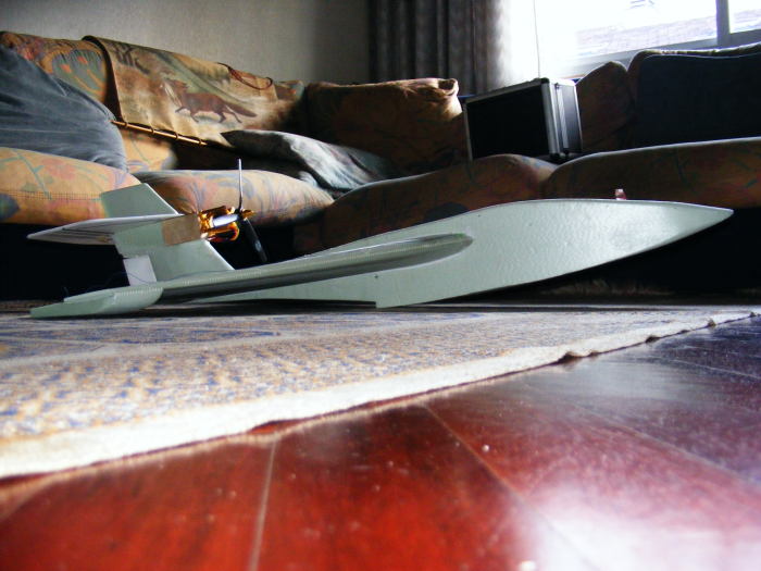

Por zotfidjy
#730415

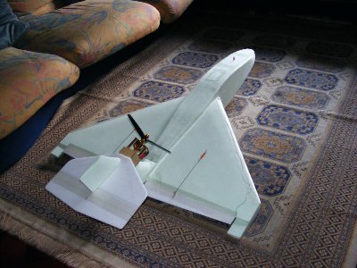

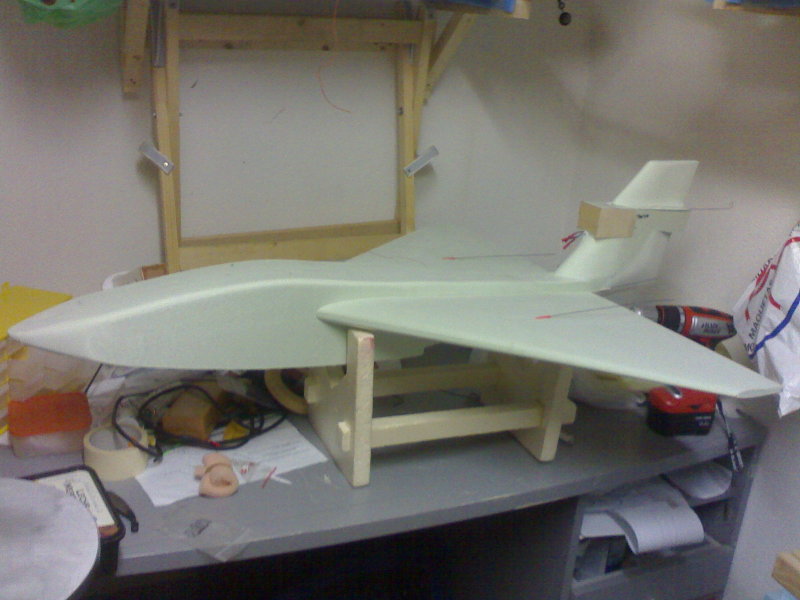

Pues eso, esta acabado a falta de pintarlo jeje pero eso mejor despues del primer vuelo...
Al fina salio con un peso de 920gr y con bateria de 3s 2200mah un peso listo para volar de 1100gr, que no esta mal para este bicho ( el proximo sera mas ligero)
Este finde primeras pruebas de estanqueidad, navegacion y haber si el CDG esta en su sitio.
Ya estan puestos, que en la foto no se ven las extensiones del ala hacia proa.

Con la helice tripala 9x7 tengo un consumo de 30A justos a tope con la bateria recien cargada, potencia con media bateria me lo quita de las manos jeje.
Variador de 40A, bec para no jugarsela con los calentones del variador, y servos de 1.8kg.

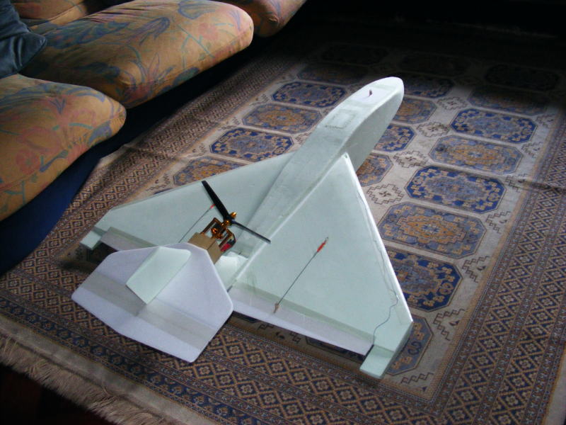

Bueno queria informaros que ha sido UN EXITO!! a pesar que queme un variador jeje es increible la velocidad que coje el bicho en el aire.
Al aterrizar entra rapidisimo.
Al final lo entele en oracover ( el foam permite entelar con plancha, solo hay que hacerlo con poca temperatura)
El sabado tenemos una pequeña reunion de hidros en ourense de unos cuantos miembros del club Araxiñas, asi que espero poder poner alguna foto y algun video.
Estoy pensando en quitarle el elevador y dejarlo con mezcla de alerones como un ala volante, como el ARROW ( http://www.rcuniverse.com/forum/m_1553735/tm.htm ) que es del mismo que diseño el kit de balsa usa, y que es un northstar sin elevador basicamente.
