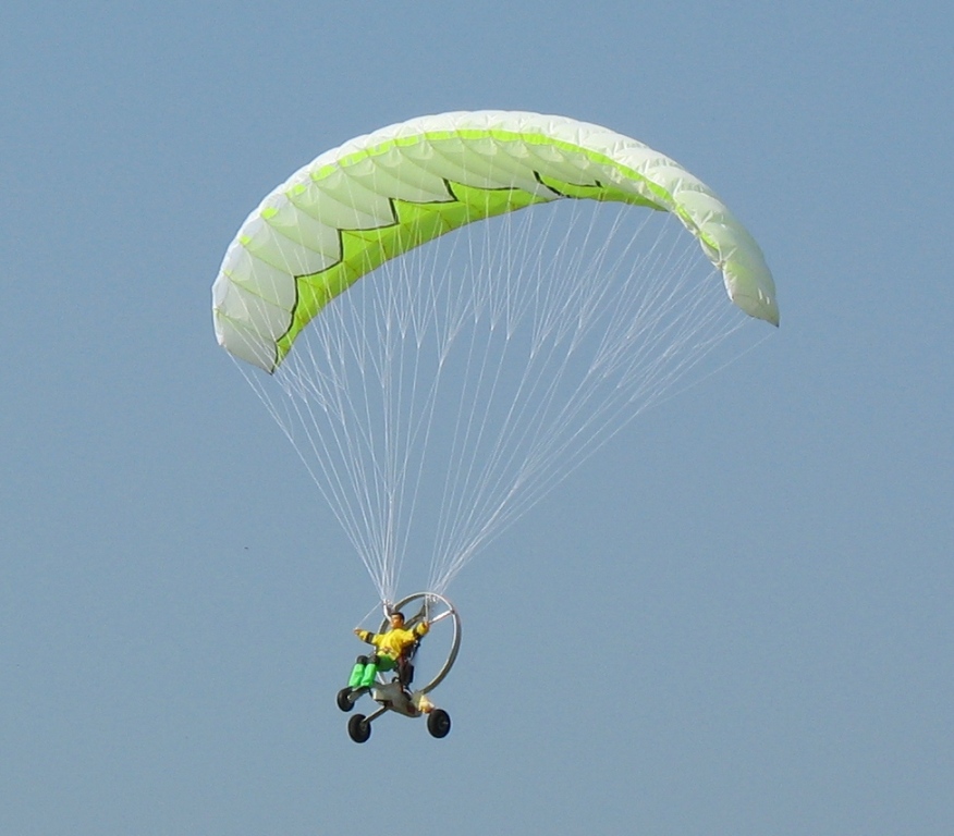

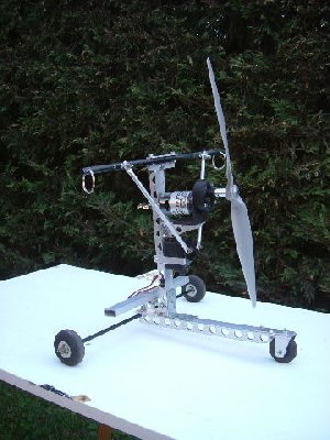

Hola a todos
Ya tengo las fotos del motor, y es como yo me imagina. El piloto sentado en un trike, asi que esto es fácil fácil de hacer.
Os pongo de momento una, a medio dia subo las restantes, y un video.

¡¡¡COMO MOLA!!!! la verdad es que me lo esperaba mas parecido a los de verdad pero la verdad es que está muy chulo.
A ver cuando te llega el tuyo y nos dices que tal va, que creo que tenemos algunos mas ganas que ya que tu. Por cierto si no es indiscreción , ¿cuanto te ha costado el tuyo con gastos y todo?.

Pues el amigo Davisin me ha enviado algunas fotos y un video donde poder ver el paramotor funcionando, lo he subido al you tube(con su permiso claro).
http://www.youtube.com/watch?v=vhTC9Ptg9KM
El cacharro tiene muy buena pinta la verdad, sale algo carillo ya que piden 350€ por el parapentista y unos 500€ por el paramotor, pero bueno ya veremos si hacemos algo chulo nosotros y disfrutamos como ellos.

Hola a todos
Espero que os guste el video, lo he recibido esta mañana junto con algunas fotos, no he puesto más porque la verdad que son todas iguales.
Como yo sospechaba, el sistema de motor iba a ser de esa forma: un trike donde va el motor y en el que sentaremos al piloto. Yo aprovecharé un paramotor rc electrico de esos que venden baratitos en ebay para intentar acoplarselo al parapente. No parece que tenga mucha complicación el sistema.
El precio del parapente es de 350€ y del paramotor en torno a los 500€, pero lo de los 500 es aproximado ya que todavia, por lo que me dijeron, no han comerzializado el modelo y están haciendole varias pruebas. De todas formas yo no compraría el motor, ya que es fácil de montar.

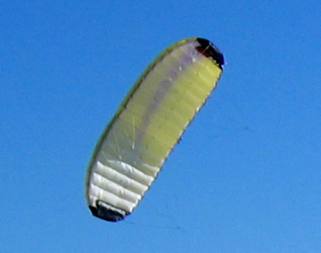

Bueno, pues ya está el niño en casa.
Esta mañana lo he recibido. Venia en una caja tipo emisora Sanwa vg6000.
Ya iré poniendo fotos cuando tenga un ratillo.

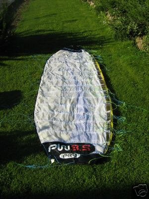

Yo tengo el de Ebay, y vuela bien.
Pero trae como unas "costillas" de foam por dentro de los "tubos" que se forman al entrarle aire al parapente.
¿Esto es necesario para darle "rigidez" cuando se infle la vela?
En varios paramotores que he visto creo que no las llevaban.
La vela de este paramotor, es como mas cuadrada.......me podria fiar de ella para intentar copiar la posicion de las cuerdas?, o, como imagino, al ser la vela mas estrecha en sus bordes, esa configuracion ya cambia....
Todo comentario y ayuda se agradece.......gracias.

La vela es plastica, como te diría....se asemeja al material del que estan envueltos los huevos de pascua, por decirte algo, como el envoltorio de un chupachups..jeje
Yo lo compré en ebay a una tienda alemana, estuve mirando y efectivamente ya no lo tienen, http://cgi.ebay.es/ws/eBayISAPI.dll?Vie ... &rd=1&rd=1.
Pero dale a buscar en ebay, pon parachute, creo recordar que en Francia tambien habia a la venta atraves de Ebay.
Si no aparece, lo siento, se ve que los agotaron

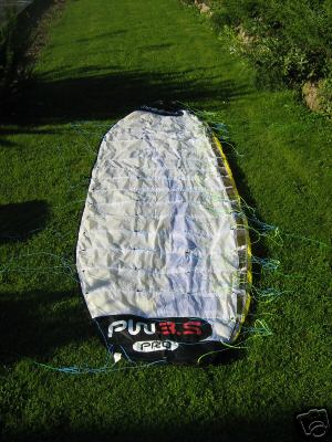

Por ahora ya tengo la vela, una de decathlon de 3,5m que espero que me sirva, imagino que tendré que modificar el angulo de incidencia, pero creo que me podría valer, os adjunto una foto para que la veais.
Tengo el motor que lo compré ayer: un AXIS 2826/12 con una hélice 14x7
http://www.modelmotors.cz/index.php?pag ... &line=GOLD
Dice que equivale a un OS 40-46 ¿Podría valer no?
Y una base de aluminio, ruedas, etc... por ahora empezaré en cuanto pueda con el carro, ya iré poniendo fotos.
Saludos a todos.
Por cierto, cualquier información será bien recibida!! GRACIAS.

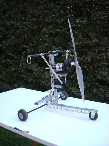

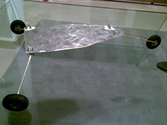

Ya tengo la base del carro, no me dió tiempo a hacer mas ayer,
hoy intentaré currarme el soporte para el motor y ver como hago la protección que cubre la hélice.

Hola a todos:
Coste, No se si puedo ayudarte a tus preguntas.

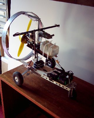

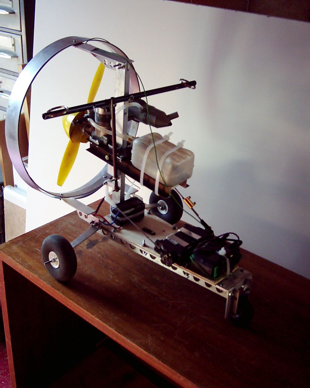

Hace unos años "me comí mucho el coco" intentando hacer un parapente RC a partir de una vela de cometa y lo cierto es que el resultado no fué el esperado por lo que tengo arrinconado en cualquier caso te adjunto dos fotos de los carros que construí por si puedes sacar ideas.
Para proteger los dedos de la hélice utilicé pletina de aluminio de muy poco espesor por lo que me fué fácil doblarla.
En cualquier caso y como opinión personal es mucho más comodo poner el motor de forma directa en tracción ( mira la foto del que lleva motor eléctrico) el resultado es el mismo y facilita mucho la seguridad al arrancarlo sobre todo si el motor es de explosión.
Respecto al centrado, después de leer varios libros sobre parapentes, lo que hice fué :
Quitar las cuarda de la cometa. ( ojo la mia es antigua de dos hilos, para las más modernas de 4 hilos que hoy en día se encuentran con facilidad en grandes almacenes es posible que no haga falta)
Calcular mediante autocad una a una la longitud de las cuerdas (dibuja en tres dimensiones) de tal forma que coincidan en la misma línea vértical con la proyección del centro de presiones del pérfil ( 25% de la cuerda) y logicamente el carro equilibrado a la barra horizontal donde cualgas la cometa.
He tenido dudas en contestarte, ya que no se si al final te he liado y ante todo ten presente que son experiencias personales y nada más.
Seguiré vuestro post con interés, quien sabe si algún día me decido a volver sobre el tema.
Un saludo,

Gracias por el interes, ayer estuve avanzando con el carrito, ya le puse la barra de la dirección y parte de la jaula, aunque por falta de cálculo compré menos pletina de la que necesitaba, no lo pude terminar, pero hoy lo termino.
Pero probé a cogerlo por donde colgará de la cometa y está equilibrado, así que creo que va bien.
