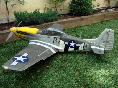

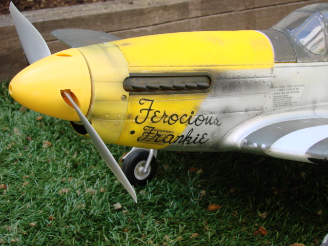

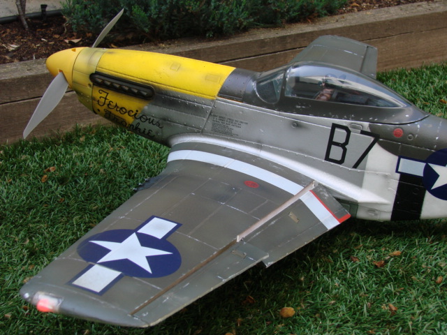

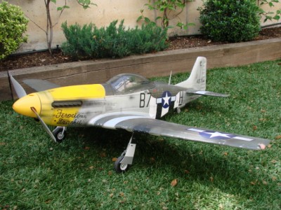

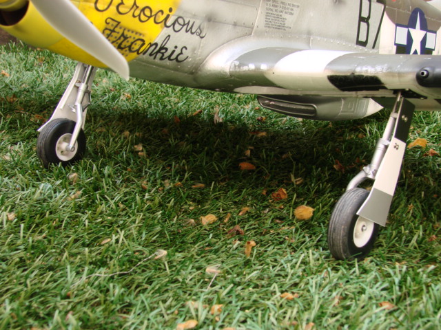

Bueno, pues finalmente cayo un Warbird por pura casualidad.
Se trata de un P51 de Durafly, lo anunciaban de segundamano y fui a verlo pero estaba hecho "mixto", con lo que le dije al vendedor que no me interesaba pero antes de irme me lo ofreció por un buen precio por quitárselo de encima y acepté.
La verdad que no es de mis aviones preferidos pero por el precio lo he comprado por probar, le he tenido que hacer grandes reparaciones estéticas incluida reposición de "trozos" perdidos con su repintado incluido y también funcionales ya que la bancada del motor estaba rota, al final, y sin volarlo todavía, está muy bonito.
También faltaba la hélice y, aunque he pedido una original nueva, después de leer mucho sobre posibles sustitutas de la cuatripala original con 3S me atreví a probar con una APC E 12x8, en principio parecía excesiva ya que la gente la sustituye por una 10x10 o una 11x7, pero me he quedado sorprendido al comprobar que con la 12x8 tan solo hay un consumo de 25A, y la tracción es espectacular en tierra, creo que va a volar mas que sobrado, ya veremos, el motor es de 750KV.
Bueno, en cuanto lo estrene comentaré mis impresiones, la verdad es que esta muy bonito.
Salu2

Algunas fotos que he hecho hoy, seguramente mañana lo estrene, a ver que pasa :roll:

Hola cetrero, la verdad que no sabría decirte como hacer lo de las manchas de humo, imagino que llega un momento después de haber pintado tantas cosas que sale solo, pintura artística no se hacer nada, pero pintar maquetas y hacer envejecidos ya llevo unas cuantas, jajaja.
El estreno efectivamente se ha producido esta mañana, en general se puede decir que el avion vuela bien, el despegue ha sido algo comprometido ya que una vez en vuelo he comprobado, tras trimar sin parar la profundidad, que el motor necesita algo mas de incidencia negativa con lo que nada mas darle motor ha salido algo descontrolado al aire porque también iba con demasiados alerones, el hecho de llevarlos a un solo canal hace que no se pueda programar diferencial con lo cual son algo agresivos.
Una vez en el aire, con la hélice que he puesto, vuela en crucero a mitad de palanca, con gas a tope corre que se las pela, en general de motor va perfecto.
En conjunto el avion no vuela nada mal, para nada recomendable para un novato ya que alguien con horas puede salvarlo de estos primeros vuelos de ajuste con éxito, pero un novato o alguien con poca experiencia seguramente le daría algún que otro porrazo dejándolo ya tocado, yo la verdad es que ya me he acostumbrado a volar veleros cada vez mas grandes y esto no me llena ya demasiado, así que creo que lo pondré a la venta porque se que no lo voy a volar mucho mas y abulta lo suyo :cry: .
Salu2

La verdad es que si que ha quedado chulo el mustang, imagino que habrás usado la técnica de pincel seco, o me equivoco? es la que uso yo para maquetas estáticas. Nunca me ha gustado "manchar" mis aviones, ya que al igual que mi coche va siempre impoluto, si hubiese sido piloto de caza, hubiese pasado el tiempo en tierra sacándole brillo.
No se si sabeis que en la luftwafe, a los que llevaban el avión sucio les degradaban o les mandaban a casa como castigo, por eso a los FW190 les pintaron esas cabezas de aguilas, para disimular la mierda que tiraban los motores de Bmw que llevaban.
En cuestion de mandos, no es necesario que le pongas diferenciales a los alerones, es suficiente con poner exponencial para suavizar los movimientos y uno o dos d/r para reducir los mandos, yo nunca estreno ya un modelo sin ponerle un 100, 80 y 60% de d/r en todos los mandos, salgo con el 80%, asi aun puedo subirle o bajarle mando.
Tambien la experiencia es un punto, en el manual de mi ultimo Pc21, indica un movimiento de +-25 mm de alerones (una burrada a mi entender) así que le puse como 100% a +-12 mm de recorrido y en vuelo tuve que dejarlo al 60% (7 mm) porque ya era demasiado, asi que ojito con lo que ponen por ahí.
Lamento que no te gusten los warribirds, a mi me encantan y los vuelo casi a diario.
#1271792
Hola Seven, el avion lo saque con un 60% de exponencial, ya soy perro viejo, pero el hecho de que no lleve diferencial es un gran error, este tipo de aviones "necesita" exponencial, decir que no es necesario creo que no se ajusta a la realidad, TODOS los warbirds que he tenido han llevado diferencial, mecánico o programado, pero la diferencia es como de la noche al día, que se pueden volar, claro, pero que vuelan infinitamente mejor y mas elegante con el diferencial de alerones apropiado eso está claro, en una emisora te pueden faltar muchas cosas, pero raro es que no te den la posibilidad de programar diferencial en alerones, por algo será.
En cuanto a los warbirds, fíjate "si no me gustan" que en mis 25 años de aeromodelismo, sin contar el VC de crío, he volado desde los primeros GWS, el Zero era una maravilla, los Alfa y FSK, tadavia tengo el BF110, recuerdo el corsair, La7, etc, tube un 109 de Kyosho electrificado tamaño .46, un P40 tamaño .60 electrificado, un corsair de Thunder Tiger ep, una caca, etc, etc, pero esto va por modas y estéticamente los Warbirds de la WWII me apasionan, tengo libros y he hecho maquetas para aburrir, pero a día de hoy lo único que me aportan en vuelo es su estampa, prefiero pelearme con una térmica.
Se me pasaba lo del tema pinturas, no he usado pincel seco, está hecho todo con aerografo y un lavado en los escapes con una pintura especial para simular oxido, nada mas, yo en las maquetas usa infinidad de técnicas, desde prepanelados, lavados, pincel seco, aerografo, velados, todo combinado, y en cuanto a que los aviones no estaban asi, bueno, los alemanes cuando la cosa iba ya pachucha pintaban hasta con mezclas de pintura y gasolina, sin respetar los RAL de las especificaciones oficiales, a veces variaban colores, usaban trapos para pintar, los aviones en el pacifico en cuatro días tenían la pintura decolorada por el sol, en el desierto la arena "lija" la pintura, etc, etc, te puedo poner fotos de aviones impolutos y otros muy trillados, yo he visto hasta aviones comerciales unos "panelados" de mierda que no te lo creerías, de lejos no lo ves, pero ponte en la cabecera de una pista y mira como están muchos aviones por debajo, la mierda que sale de todos las superficies de mando, puertas, registros, paneles.......y eso es un avion comercial, vamos, un coche, imagínate en medio de una contienda al 100% de su crudeza...............mas que nada te lo digo porque trabajo en este mundillo y en mis comienzos de mecánico me he tenido que limpiar con la karcher bastantes Piper y cessnas, a ver si te crees que eso se limpia todos los dias, cuando ya tienen mierda pa aburrir te mandan dejarlas decentes :lol: , pero oye, si a ti te gustan impolutos, bien está :wink: .

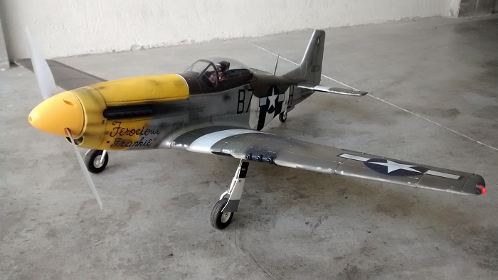

Bueno, hoy han caído un par de nuevos vuelos y la verdad nada que ver con el día del estreno.
He dado mas incidencia negativa al motor suplementando con unas arandelas y he puesto cada alerón en un canal diferente con su pertinente diferencial y el avion ya es otra cosa, mucha menos tendencia a subir y muchísimo mas noble y predecible en los giros, ademas he comprobado que agradece un CG mas adelantado que los 75mm que dice el manual, un pelin, tampoco nada espectacular pero se comporta mejor algo cabezón, la verdad muy buenos los aterrizajes y para mi gusto lo hace peor con flaps que "a pelo", espero seguir dándole porque hoy he disfrutado bastante mas con el bicho :wink: .
