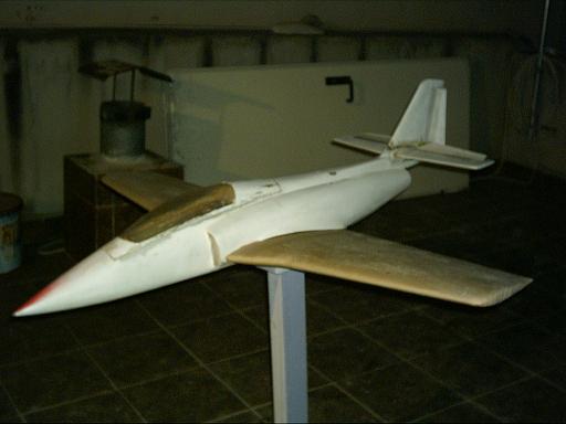

hola a todos. estoy montando un c 101 para una fan 90 y mi pregunta es esta,
hay alguna diferencia en montar la fan mas cerca de las entradas de aire ,o por lo
contrario mas lenjos , me refiero si esto influye a la potencia de la fan .

Gracias juan. lo de la salida lo se un 10%, nose donde habia oido que reducia la potencia si se adelantaba
Por juan ruiz
#1074477
Lo que reduce la potencia es si no tienes unas buenas entradas de aire,aparte de las entradas laterales que trae el avión yo le aria otra por la parte de abajo,notaras un monton la diferencia.
Aparte de eso ya le puedes poner un buen motor para baterias de 5 o 6s,veo un avión un poco pesado,yo tengo un F-16 y si no le habro la panza solo me daba un empuge de 400gramos las entradas de aire son muy pequeñas.
Por JMG-X1
#1074633
las tomas de aire tienen el mismo tamaño que la fan ,aparte tambien le entra aire por el tren delantero
espero que sea suficiente , mañana le hare unas pruebas

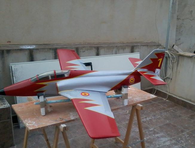

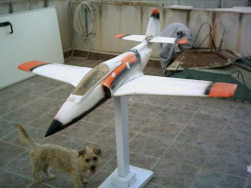

Perdon por la tardanza, a ido bien vuela de fabula con una fan 90 china china china 35€ con motor. una foto a farta de las pegatinas
escudo de la patrulla ect.. es de construcion propia

Hola celebro que os guste, el avion esta hecho en fibra de vidrio en morde , las alas en foam y chapadas en fibra.
Medidas envergadura 1300mm fuse 1250mm peso en orden de vuelo 3,500 con baterias 6s 5000 Y tren retrati

¿Molde... molde o molde perdido?
¿Que tiempo de vuelo sacas con esa configuración?
S2

Por JMG-X1
#1167914
hola, las superficies de mando las hago con paper y luego fibra despues corto por el intrador
primero hago fuselage en foam y cuando esta como me gusta le saco el molde
este avion esta sacao de un plano de tres vistas .
