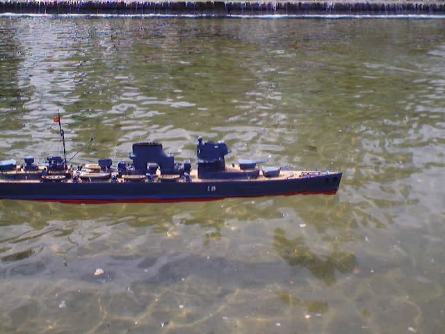

Hola a todos.

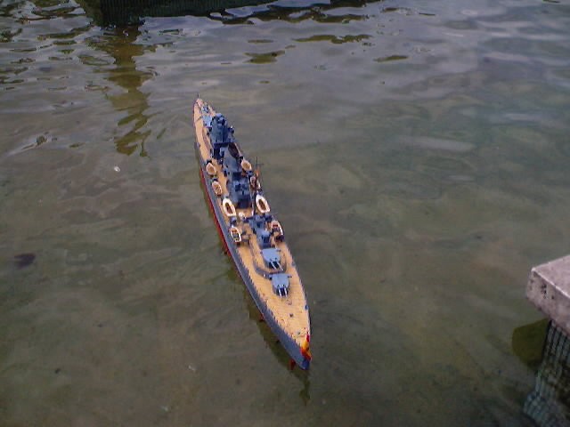

Los que me conoceis de Santander, siempre me han conocido 1º por el Canarias y mas tarde por el Titanic.
El 6 de Diciembre (fecha infame para los EEUU) pero de 1993 puse la quilla de mi barco el C-21 Canarias, a escala 1/100 tardé 13 meses en su construcción, siendo su botadura el 12 de Febrero de 1995, era el primer barco que construia, así que tenia sus... cosillas :roll: .
Tras casi 19 años de fatigas, los daños estructurales en el modelo ya son evidentes por lo que he decidido pasarlo a desguace...
El día 30 de Julio del presente (2012) he puesto la quilla a un 2º C-21, esta vez mejorando (o eso espero) lo que ya tenia del 1º.

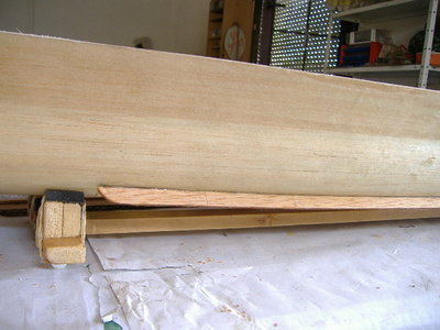

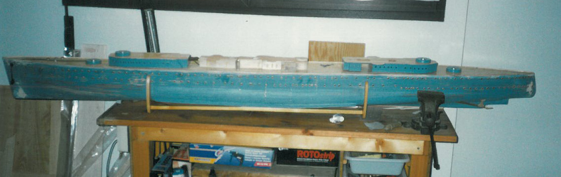

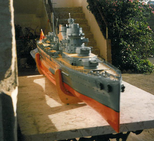

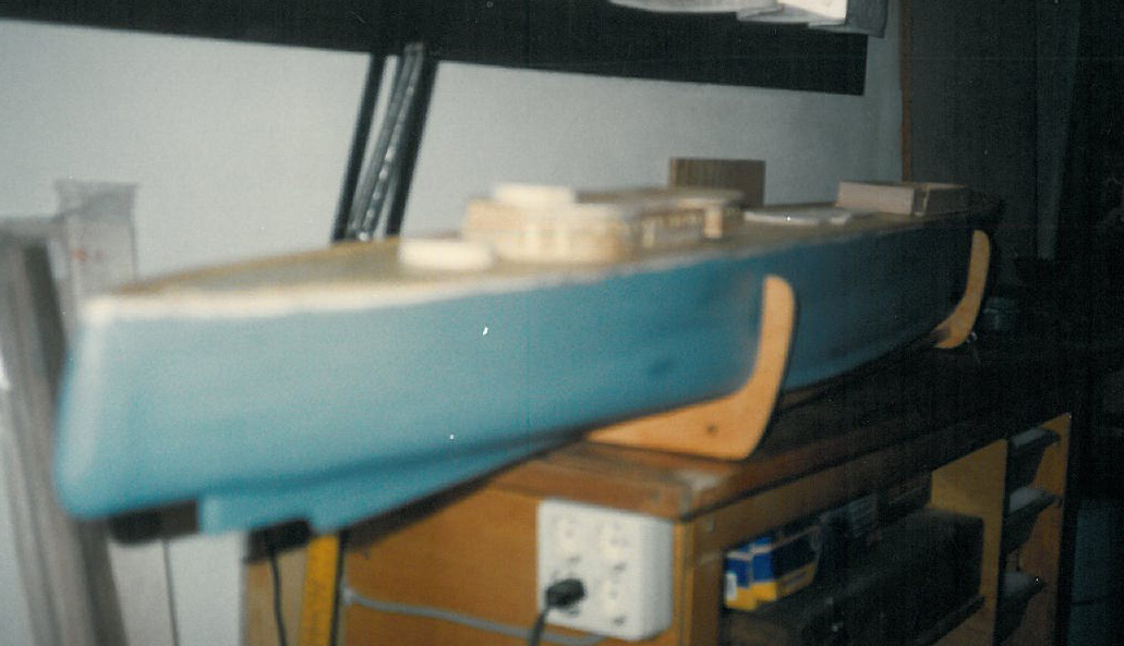

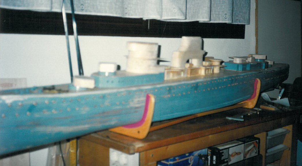

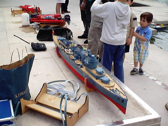

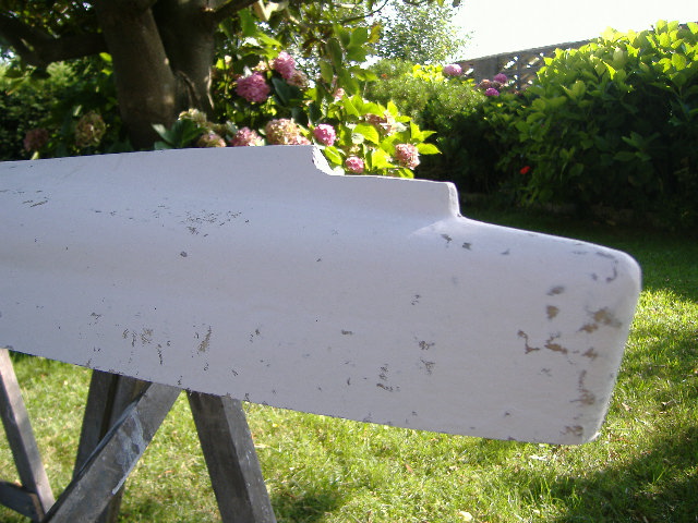

Pongo fotos del 1º C-21:

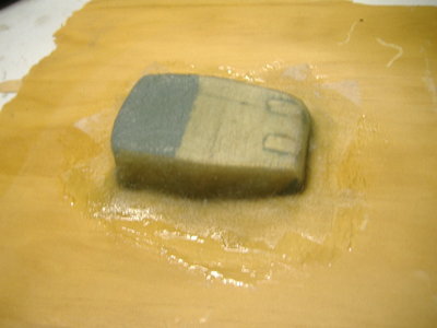

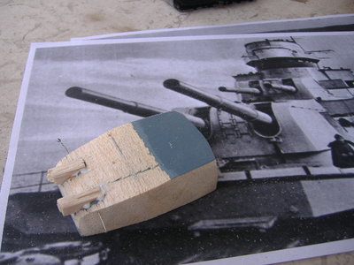

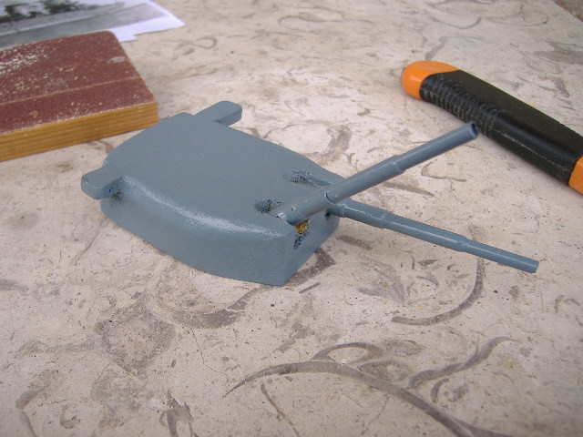

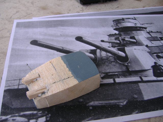

Una de las modificaciones que tenia que hacer es la reconstrucción de las torres principales ya que no estaban muy conseguidas...
Bueno, en su favor, diré que tienen dos cañones cada una y el color es gris... el resto no me gusta.
Ahora ya puede verse la forma, mas parecida a la de la foto, y he rellenado los huecos para luego lijarlos y hacer un molde en fibra del que saldrán las 4 torres iguales.
torre original
intento de extraer el cañon...
torre modificada

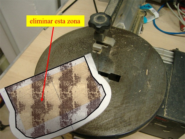

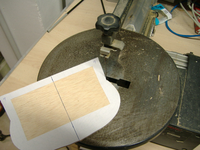

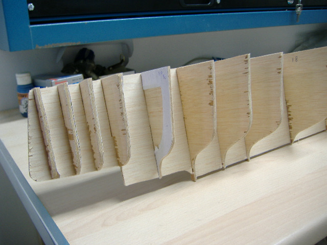

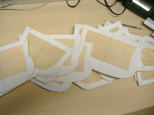

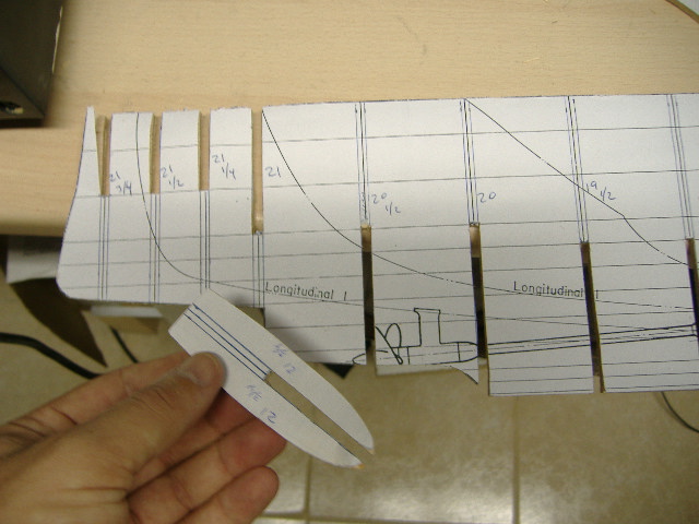

Bueno, pues con la "Pacoherramienta" he cortado las cuadernas en contrachapado de 4mm y la quilla, haciendo unos cortes en forma de "peine".
Son de tan solo 4 mm (16mm en el anterior barco) ya que quiero quitarlas cuando el casco esté terminado y tener espacio en su interior para trabajar.

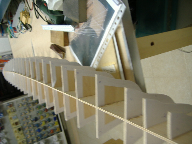

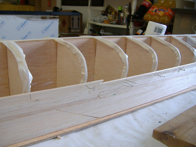

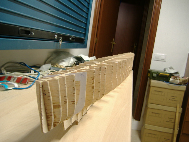

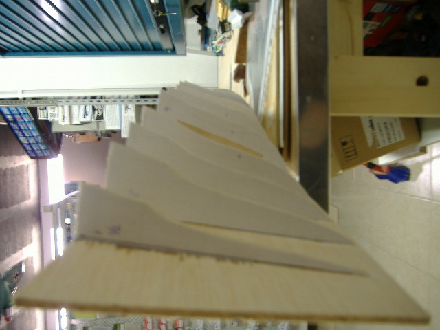

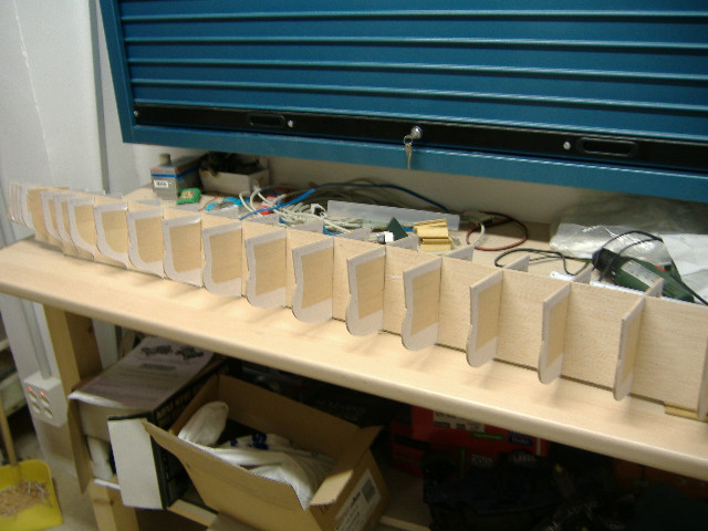

Bueno, ahora a montar el "peine" completo...

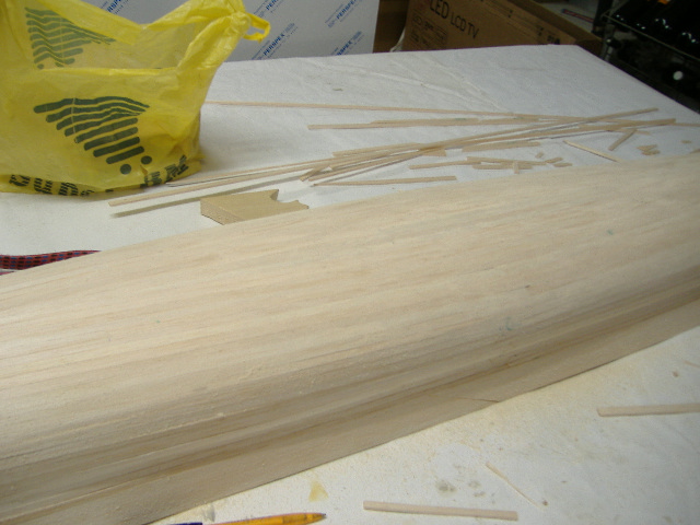

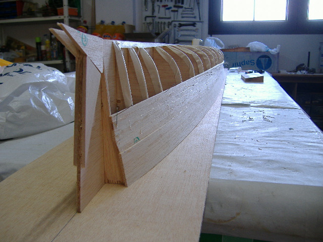

ya va cogiendo forma, lo voy a traquear con madera de balsa de 3mm puesto que quiero ponerle 2 velos con poliester por fuera y un buen MAT por el interior para reforzarlo. (hay demasiados submarinos en Santander y esos disparan sin avisar) :( .
Los bordes de las cuadernas y de la quilla que han de estar tocando al forro, los encinto con cinta de carrocero para luego poder quitar las cuadernas y dejar el casco de una sola pieza vacio de estorbos... o eso me dice Paco que haga... haber lo que sale :roll:
Ya me he llevado el casco a forrar a casa, puesto que en el local de Biltihobby, no puedo lijar y hacer polvo, lógico por otra parte.

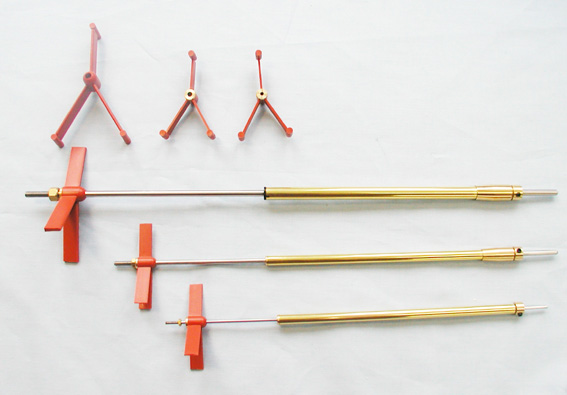

Ayer adquirí los ejes que voy a instalar en el barco, son de la casa Raboesch la ref.: RB301-13 (el mas grande de la foto) 4 unidades para el niño!!!,
También tengo pedidos 4 motores speed 400 con reductora 2,8/1; Creo que más que suficiente para mover el barco.
Actualmente tengo montados en el anterior Canarias 4 Navicompak de Robbe, pero me parecen mucho motor para este modelo, los reciclaré para otro modelo.

#1160558

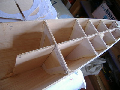

Una pregunta: ¿no es mejor dejarle algo de cuerpo a las cuadernas?
Digo, en función de resistencia, posibilidad de tener mas puntos para apoyar la cubierta, mas alojamientos para los componentes internos...
Que se yo... es una idea.
Algo como quitar solo esto:
Claro, una vez traqueado todo el casco.-
Por FLA
#1160589
Hola Nauty, en un principio esa era mi idea inicial, además de utilizar un contrachapado de como mínimo 6mm (por eso las cuadernas en papel ya tenian el corte marcado).
En lugar de ello, el amigo Paco me convenció para, forrar los bordes de las cuadernas y de la quilla con cinta de carrocero para luego, mas tarde quitarlas.
La cubierta va pegada de abajo a arriba, me explico, le pondré el 1º liston a lo largo de la amura con la cubierta ya dentro del casco de el barco y luego la pegaré por el interior a ese 1º liston, luego el forrar la cubierta será en samin de 2x4 para que ésta tenga cuerpo suficiente... haber que pasa, ya iré poniendo fotos del avance...

FLA escribió:Hola Nuty, en un principio esa era mi idea inicial, además de utilizar un contrachapado de como mínimo 6mm (por eso las cuadernas en papel ya tenian el corte marcado).
En lugar de ello, el amigo Paco me convenció para, forrar los bordes de las cuadernas y de la quilla para luego, mas tarde quitarlas.
Oido cocina... seguiré este paso a paso con mucha atención.-

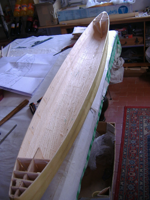

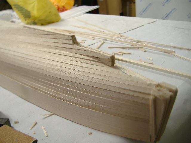

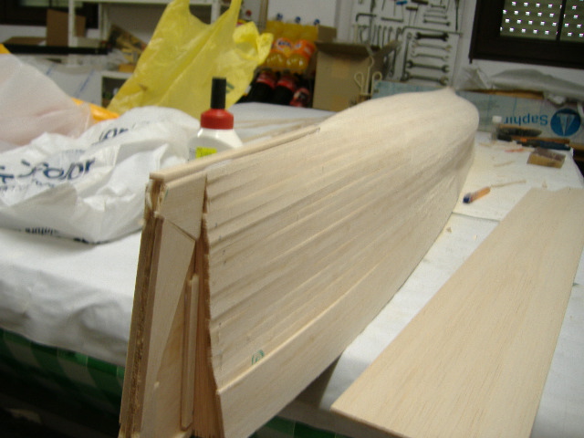

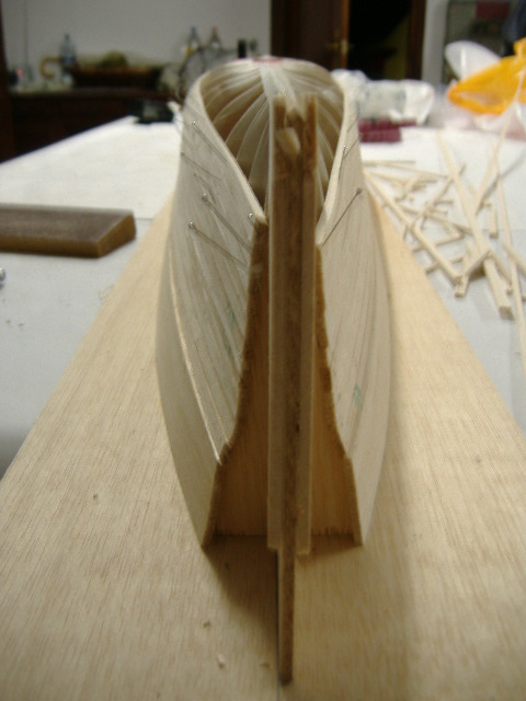

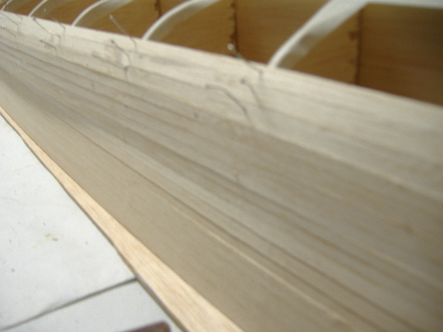

Bueno, pues ya nos tiramos directamente al forro...
Toda la "estructura" está atornillada a un tablero de contrachapado para que no se deforme y que más adelante será la cubierta del barco.
Empecé con unos listones de 30mm de alto, para hacer las amuras con la forma del barco en cuestión, luego he cortado listones de entre 6 a 7mm y pega que te pega..., con cola de carpintero y unas alfileres de quita y pon (ya que si he de quitar las cuadernas, han de poder retirarse sin problemas.
A medida que me sobra madera, la voy pegando en la proa y en la popa, ya lo lijaré y daré forma despues, es madera de balsa, por lo que se lija muy bien :wink: .

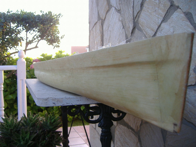

Bueno, con 12 horas de trabajo (por que la cola de carpintero seca lenta), ya he cerrado el casco, ahora rellenar la proa y la popa y a lijar con cuidado que es madera muy blanda...

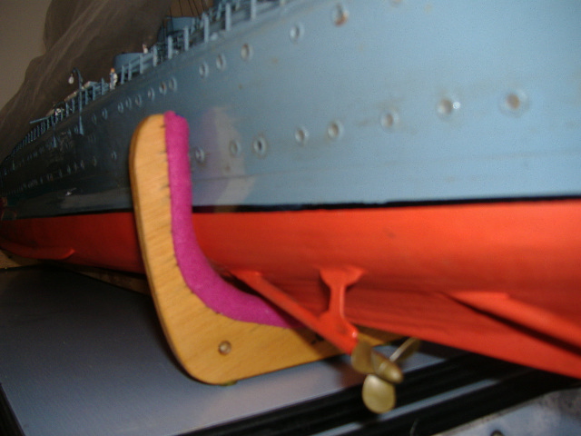

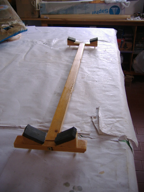

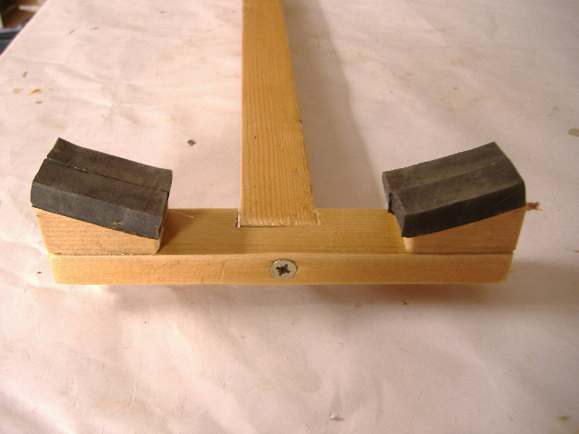

Por otra parte, el barco está empezado por varios frentes, por ejemplo la "cuna" de el barco original no me gustaba nada, y ahora he construido una que parece los soportes de los diques, me parece mucho mejor que la inicial...
El 1º estaba pensado para que el barco no se moviese dentro del coche en los desplazamientos, pero ahora se que con 12Kg de desplazamiento, no va a ningún sitio :roll:
Además en las exposiciones es bastante antiestético, por no decir... FEO.
soporte del 1º CANARIAS
detalle nuevo soporte

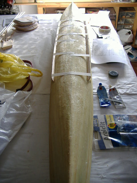

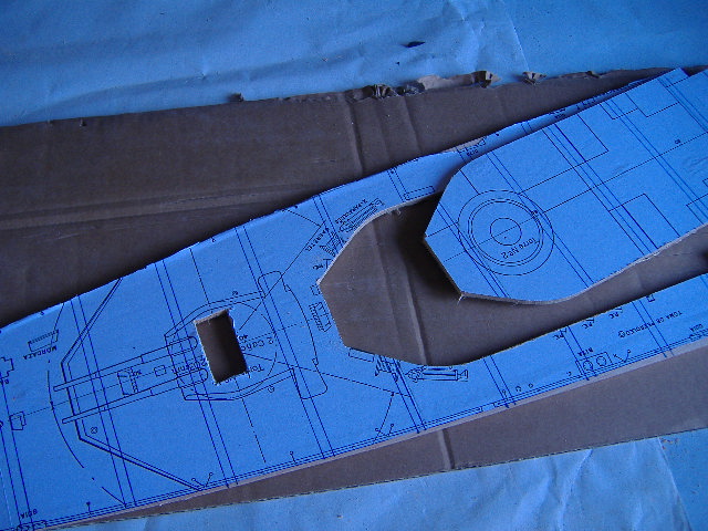

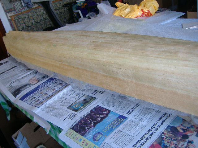

Esta semana pasada ha sido muy productiva, he cogido dos días de vacaciones y el trabajo se nota...
El casco ya tiene sus dos manos de velo por el exterior.
He preparado el molde para hacer las torres principales de 208mm.

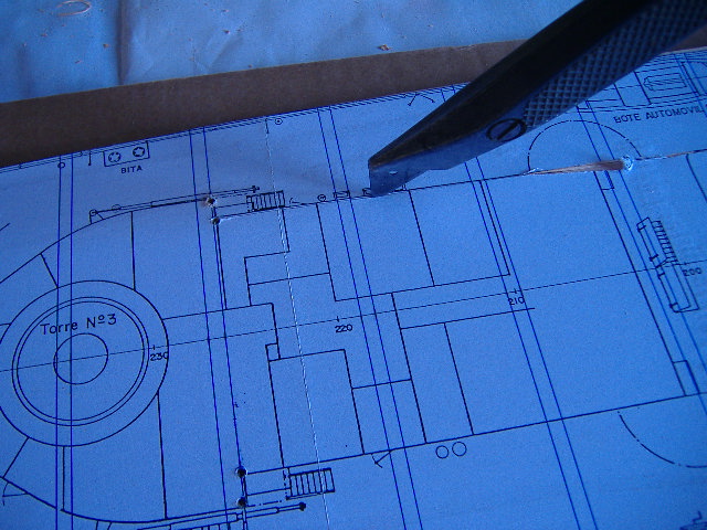

Y he recortado la cubierta en las zonas donde haré las trampillas para el mantenimiento. Tambien he abierto dos huecos bajo las torres 1 y 4 para poder poner un servo que las mueva...
Ahora tiene que secar bien el casco.
Corte de la cubierta de contrachapado de 4mm
Resultado del corte...

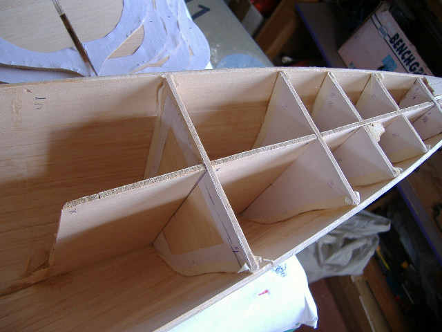

Bueno, una vez ya curado la fibra de afuera, empezamos la operación quirurgica para retirar las cuadernas que molestan y la quilla...
Ayer mismo, según retiré las costillas he puesto la manta interior para que no se deforme nada. "por si las moscas".
quilla cortada y retirada
Peazo hueco que está el barco!!!, aqui entra de todo!!

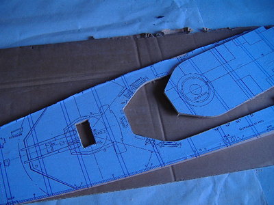

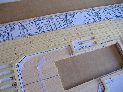

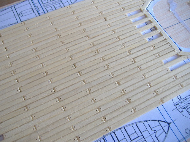

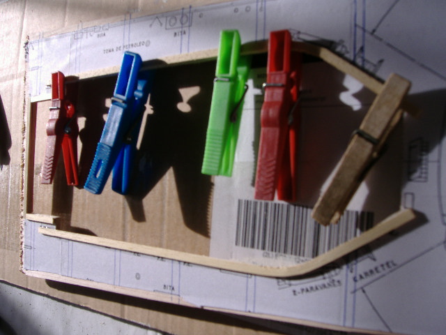

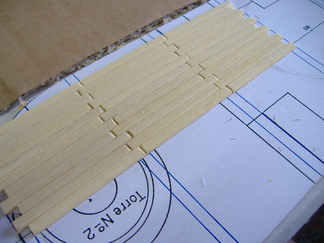

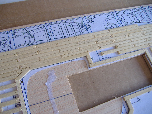

En otro frente que tengo abierto, en la cubierta he puesto unos listones para ver como quedaria...
Después de consultarlo con Pacosantander, llegamos a la conclusión que esta no seria la forma definitiva ya que las distancias entre las uniones de las tablas es muy grande, es por eso que he puesto la solución 2º. Según mis cálculos, llevará mas de 1200 palitos de 2x4mm pegados uno a uno.
1º solución para la cubierta
colocación del remate en la cubierta
2º solución
2º solución más adelantada

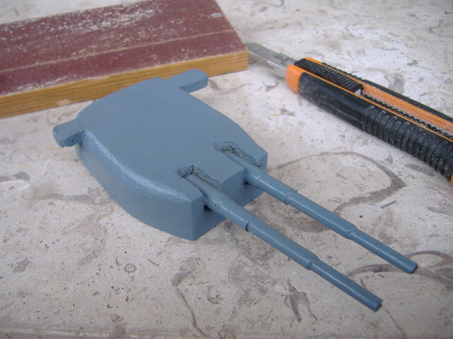

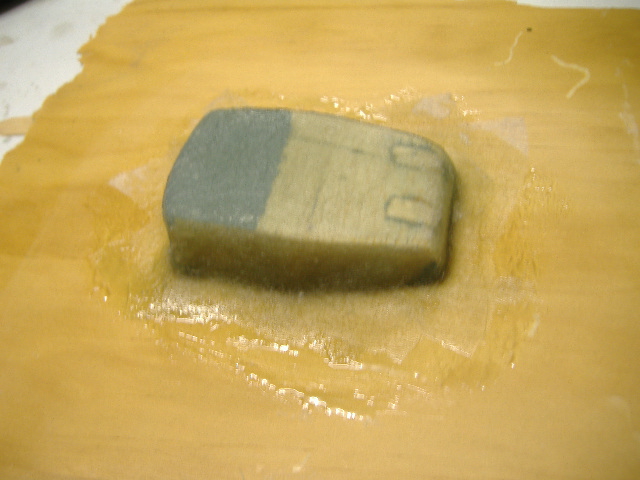

bueno, pues para que el amigo Carlos tenga algo que decir, voy a enseñar como han quedado las torres...
Despues de la foto de como hacer el molde, despegúe éste de la tabla y saqué la torre original, como era de madera de balsa, se partió en tres, pero el molde intacto.
Con varias manos de cera desmoldeante, el molde ya esta listo para la producción.
He sacado 4 unidades y una 5º que se quedará en el molde por si acaso...
Aún me quedan detalles como las escaleras traseras, colocación de los cañones y el soporte para que las torres se puedan girar por RC. Toy en ello :roll:
molde al sol (para ponerse moreno)
torre desmoldeada
Troneras abiertas

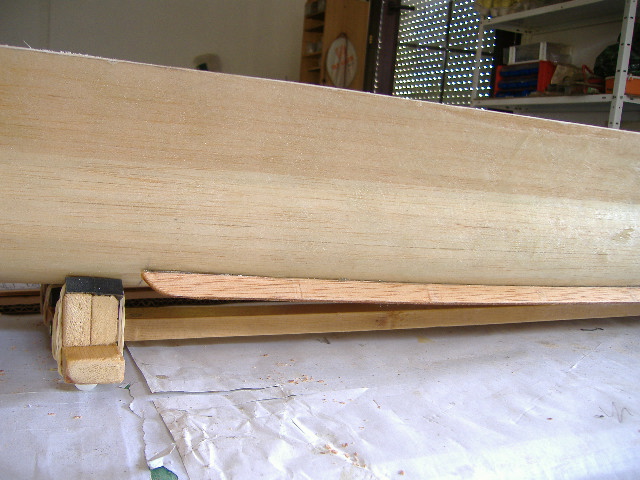

Bueno, pues creo que el casco ya está lo suficientemente curado como para seguir trabajando, pasdas las pruebas de Impacto (se me ha caido el casco desde una estanteria de 1.60m) y está perfectamente.

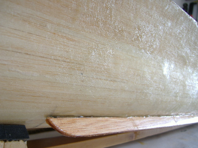

El siguiente paso es ponerle las quillas de balance.
Las he cortado en contrachapado y pegado con epoxi, luego he puesto un poco de manta por el lado interno y como el acero jejeje. Cuando seque, pasaremos al siguiente paso...

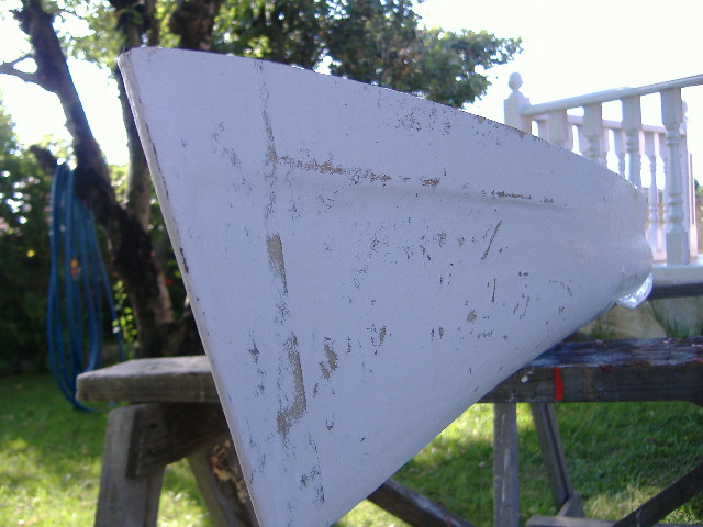

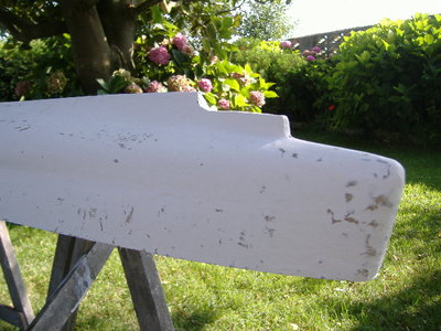

Hola, le he dado al todo el casco un par de manos de imprimación, creo que es de la casa titanlux, despues lo he lijado en seco y luego al agua para que las "faltas" queden cubiertas y no se noten... o eso espero :roll: .

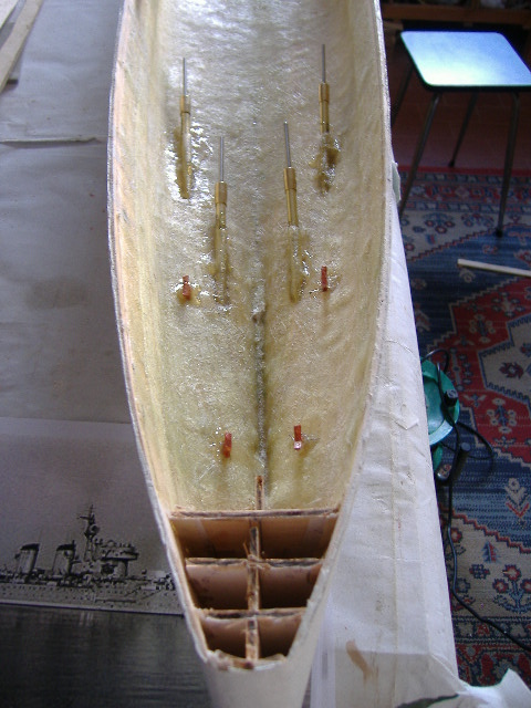

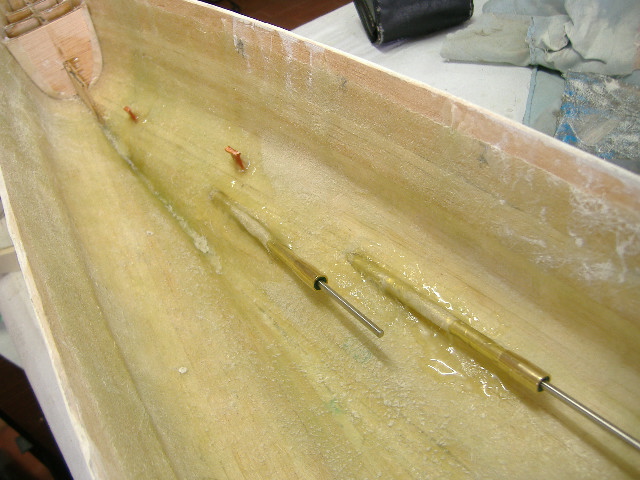

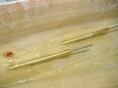

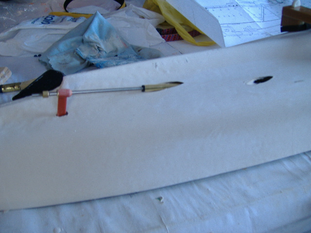

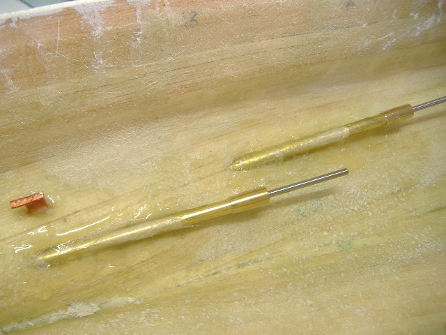

Bueno, ya os paso las fotos de la colocación de los ejes con sus arbotantes, la cosa ya va cogiendo forma.
Los he reforzado con un poco de epoxi y un velo de fibra de vidrio, también he rellenado los huecos que me han quedado en el exterior con pasta de carrocero, un poco de lija y listo.
Lo próximo será colocar las bancadas para los motores... :D

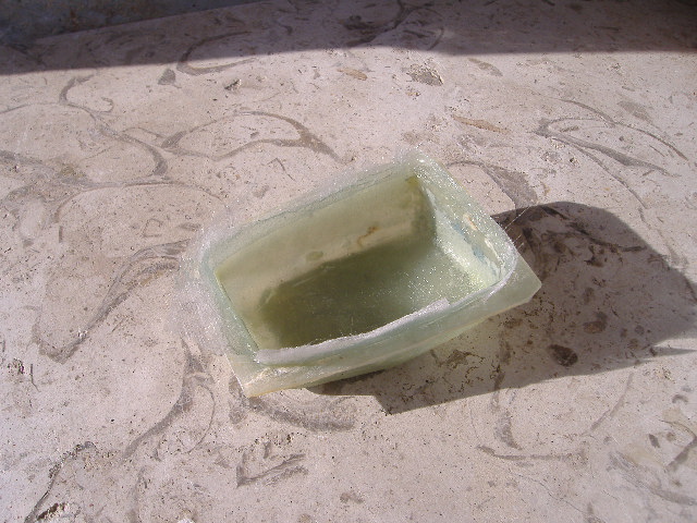

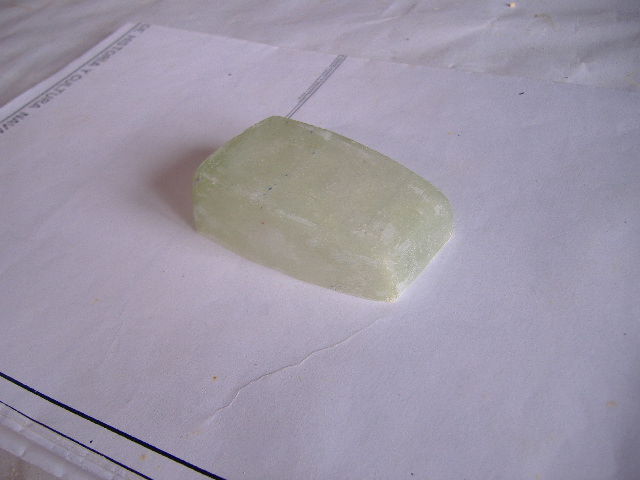

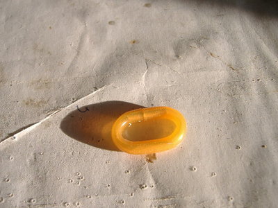

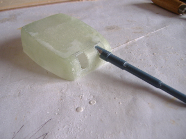

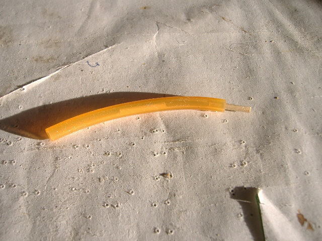

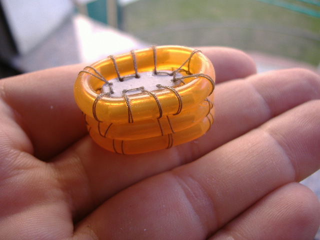

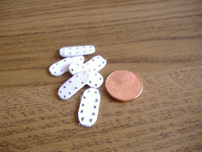

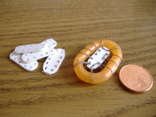

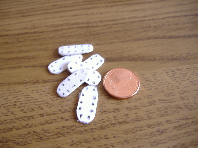

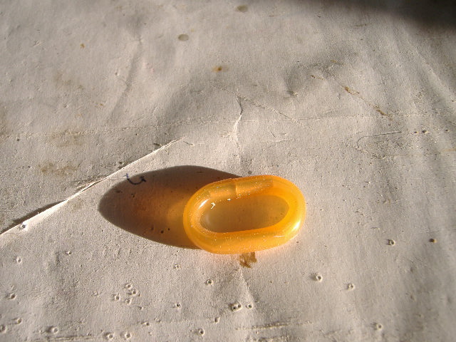

Bueno, pues mientras se secan los ejes, voy haciendo otras cosas, os enseño como hago las balsas salvavidas.
1- Corto un macarron de silicona de la longitud y diámetros adecuados.
2- Corto un palillo redondo (mondadientes) y pongo un pedazo en el medio y otro justo en el empalme.
3- Lo pego todo y lo repito 18 veces mas para tener 19 balsas.
4- En plastico de 1mm de espesor hago el fondo (que tiene el tamaño de una puerta del barco aprox.)
5- La taladro y luego la coso a la balsa como en la foto... eso lo repito muuuuchasveces.
¿que os parece?, supongo que esto ya lo sabriais.
tubo de macarron con los palillos colocados
balsa ya cerrada.
muuuchas balsas
algunas bases taladradas, pero sin lijar
referencias de tamaños...
bloque de 3 balsas que se situarán junto a la chimenea... (faltan 3uds. mas)
