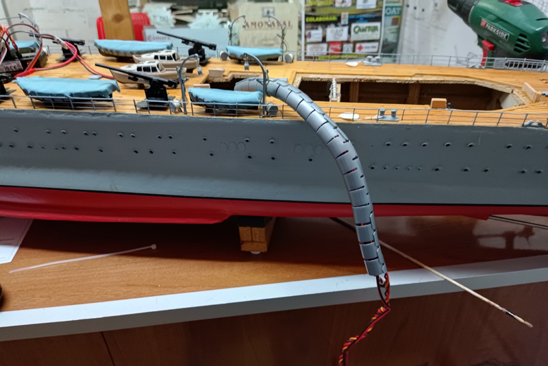

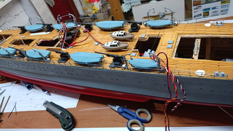

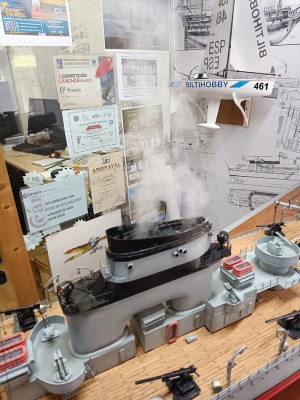

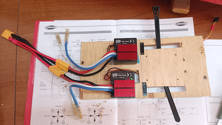

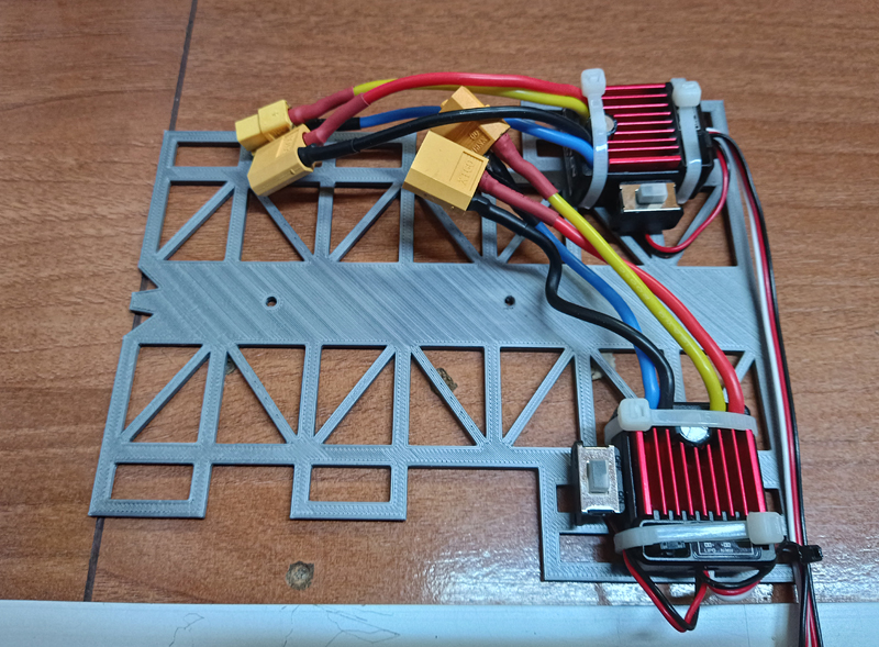

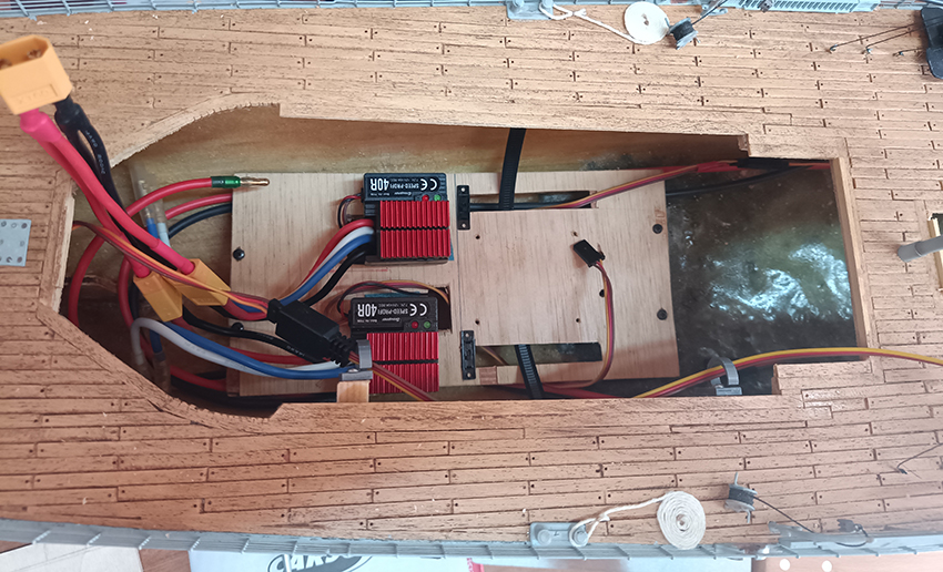

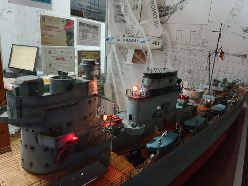

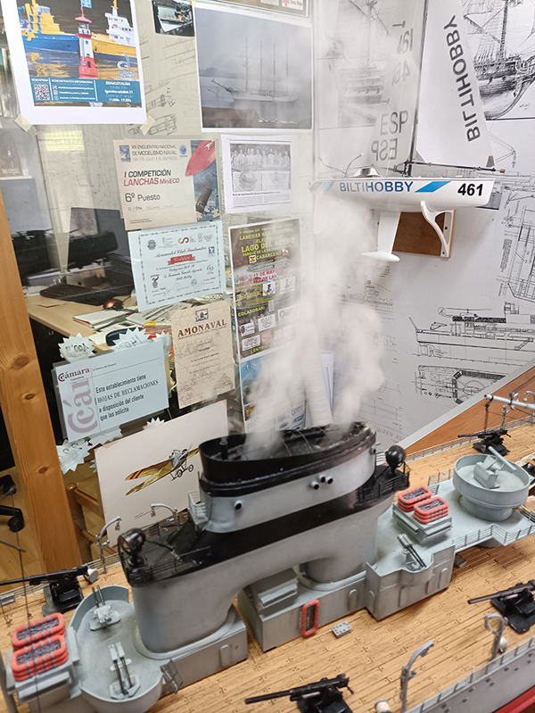

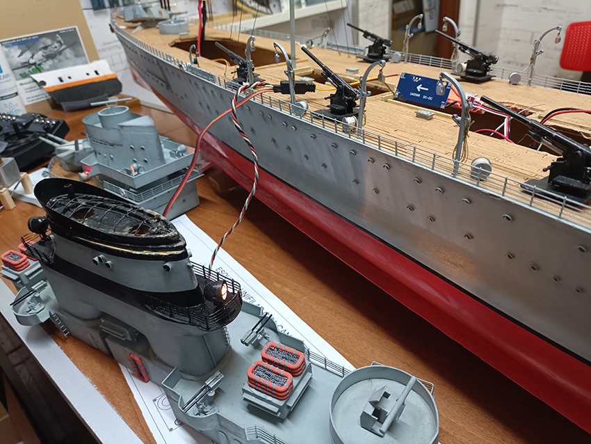

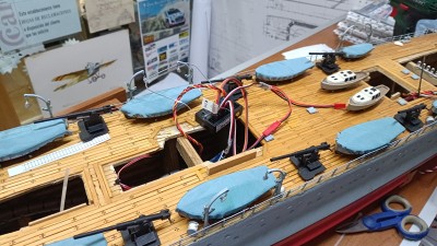

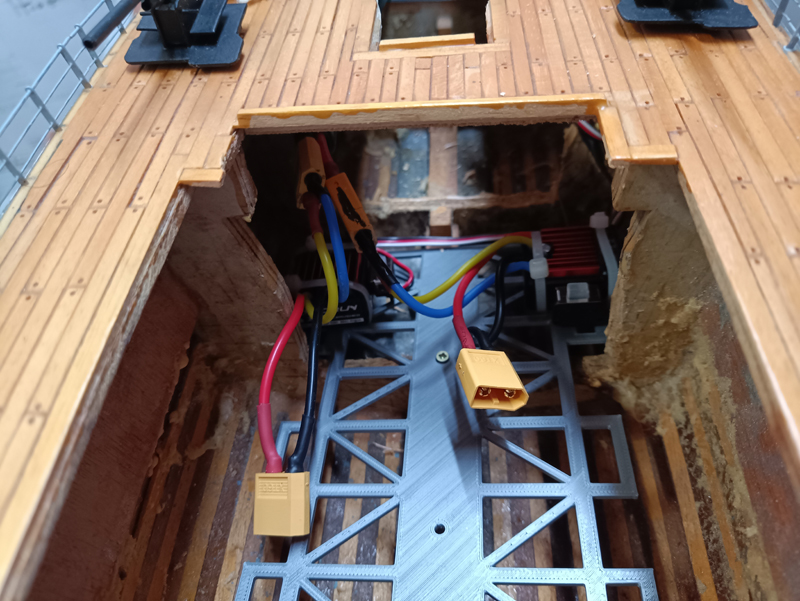

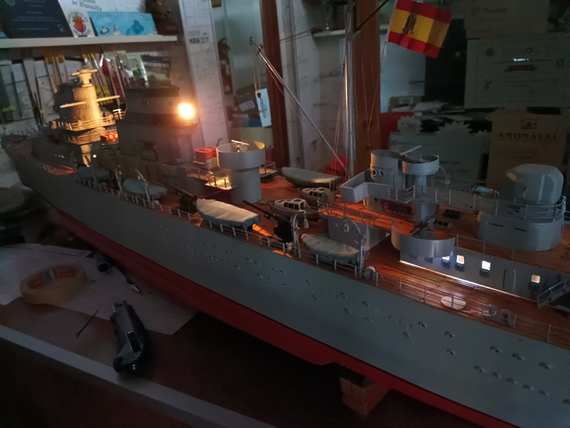

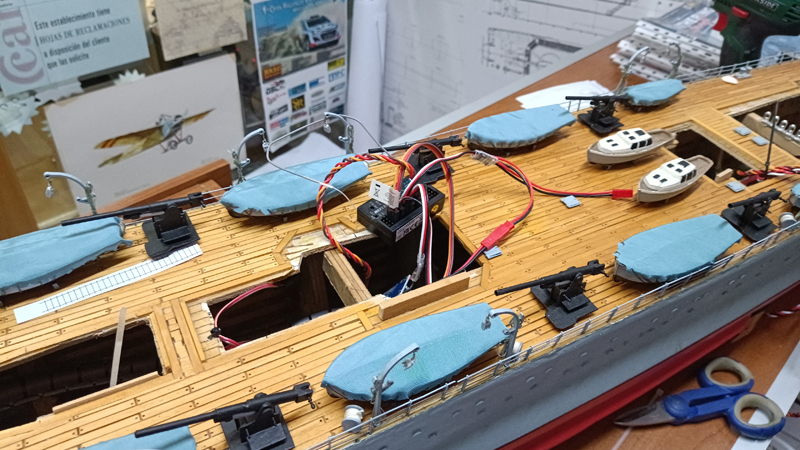

Esta semana he empezado a colocar todo el sistema eléctrico...
Reguladores electrónicos para los motores uno para los dos motores de babor y otro para los dos motores de estribor.
Interruptores electrónicos para las luces, humo... y luego la conexión de los cañones al receptor.
He colocado el receptor bajo la zona de la 2º chimenea, más o menos en el centro del barco.
El barco está sin lastrar así que toda la instalación tiene que poder ser removida para colocar los lingotes de plomo lo más cercano a la quilla, recuerdo que el desplazamiento total del barco eran 12Kgr.
Por FLA
#1430154

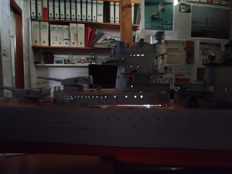

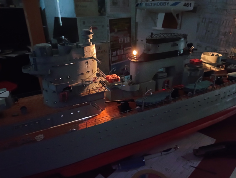

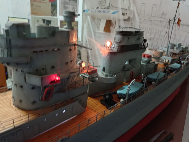

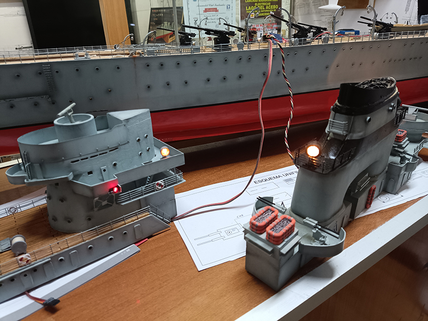

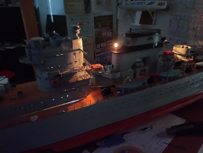

He enchufado el circuito eléctrico, tengo que tener cuidado ya que hay led a 3V y otros son bombillas a 6V... todo un popurrí.
Pero parece que no me he cargado nada :lol:
