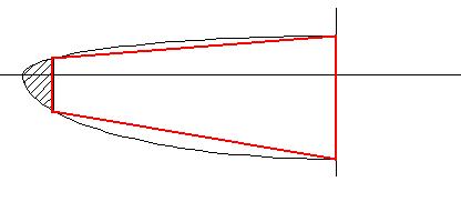

Supongo que más de uno estará pensando en integrales... cosa que veo algo complicada, más si tenemos en cuenta que la planta elíptica no es una elipse si no más bien una composición de arcos de ésta. Lo único que se me ocurre, y como cálculo bruto, es decir, bastante aproximado, es que desprecies parte de la punta del ala y después aproximes con un trapecio como el del dibujo, ya que calcular el Cg de una planta trapezoidal es muchísimo más sencillo, de esta forma podrías tener una aproximación orientativa.
Un saludo, adjunto dibujillo pa que se entienda. Evidentemente seguro que alguién tiene por ahí la fórmula mágica; lo siento pero no soy ingeniero aeronáutico, insisto en que es un método aproximado.

habia pensado en algo parecido pero hacer el trapecio por dentro y por fuera y promediar.
