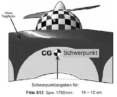

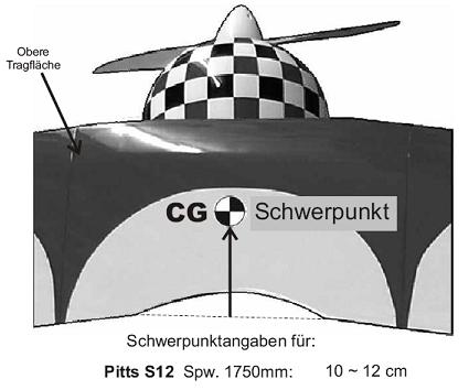

Hola Francisco, en mi opinión puedes ponerlo en el tercio de la linea que se formaría con la proyección del borde de salida del ala inferior y el de ataque de la superior a la altura del fuselaje. Así, de entrada, irá bien para los primeros vuelos, luego lo podrás variar ligeramente según gustos :wink: .
También puedes consultarle al fabricante...Espero haberte ayudado. Un saludo.

Hola Kartero, ya le he enviado al fabricante un email, pero hasta la fecha no me ha contestado :?: , pero se me ocurrió otra cosa, y fué enviarle un email a Roi-Import que fué donde se compró, y a la media hora tenía la respuesta: a 203mm del borde de ataque del ala superior, asi que ¡ Ya está !, de todas formas muchas gracias.

Hola Francisco, me alegro de que hayas podido solucionar el asunto :wink: , pero ya sólo por curiosidad, ¿coincide más o menos con lo que te dije?
Por Francisco Piñeiro Miranda
#812670
Hola Kartero, pues casi casi coincide, solo un centimetro más para atras, pero si que podría volar el avión perfectamente con la medida que tu me has dado.
