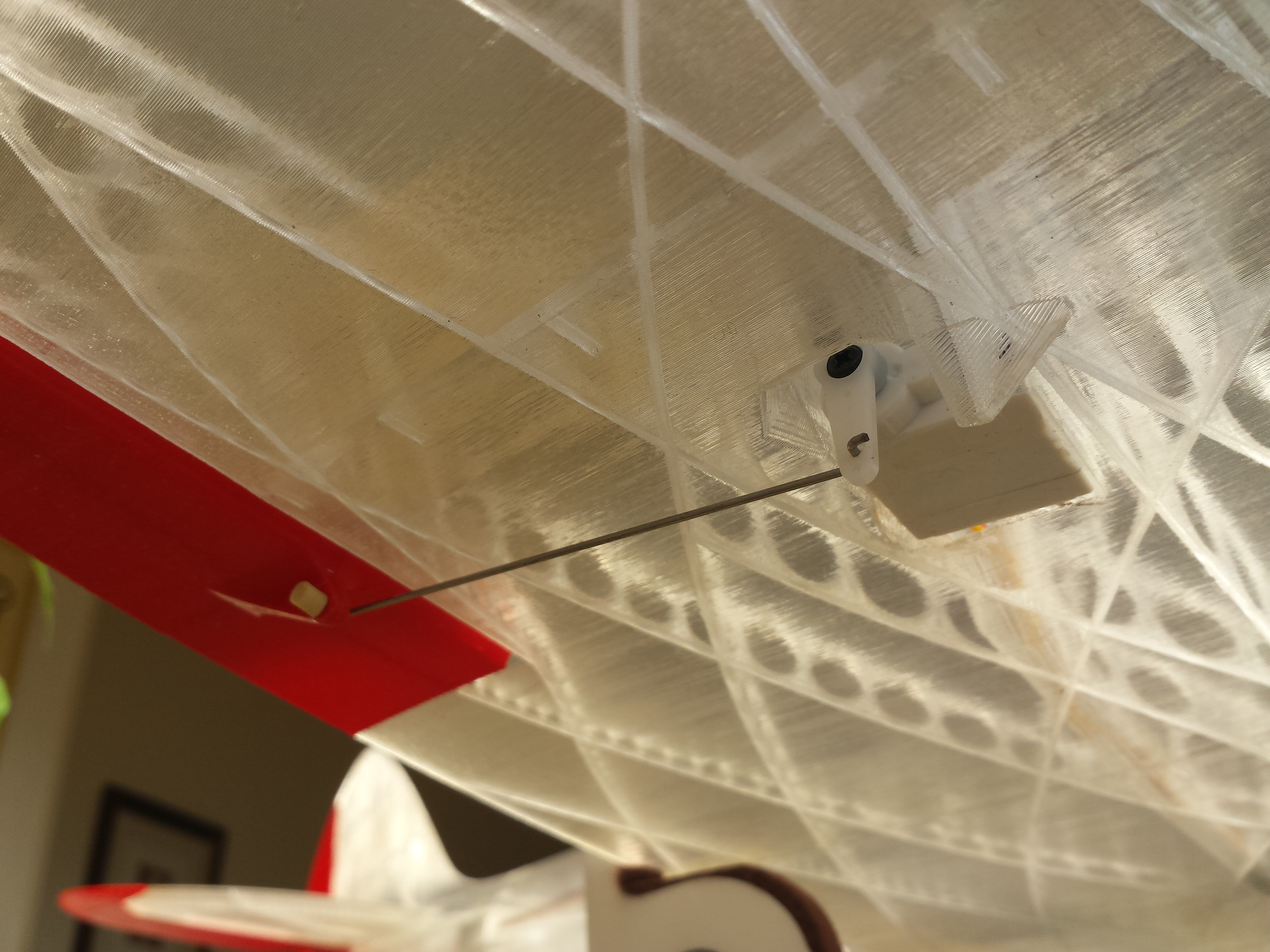

Hombre, si lo vas a usar como molde para aplicarle calor, no tiene mucho sentido a no ser que imprimas en materiales muy técnicos que aguanten ese calor. Como imprimas en PLA normal o en ABS, por encima de 96ºC se reblandece todo y pierdes el molde. Para que aguante más, deberías imprimir en Nylon, PEI, PEKK, etc, pero estos materiales no son sencillos de imprimir y no todas las impresoras son capaces de usarlos.
Otra opción es imprimir directamente la carlinga para uso final con plásticos más sencillos en color natural traslúcido. Si se hace en capa fina (0.4 mm de espesor) queda más o menos traslúcido (no transparente). Te dejo imagen de uno de ellos.
