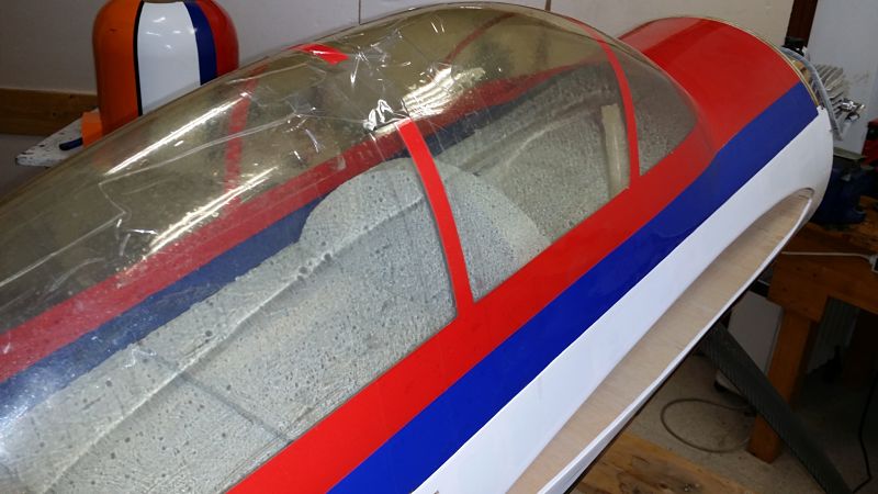

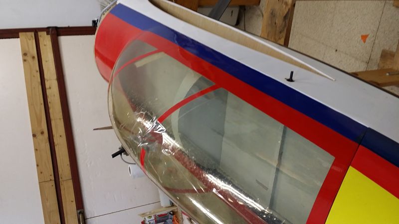

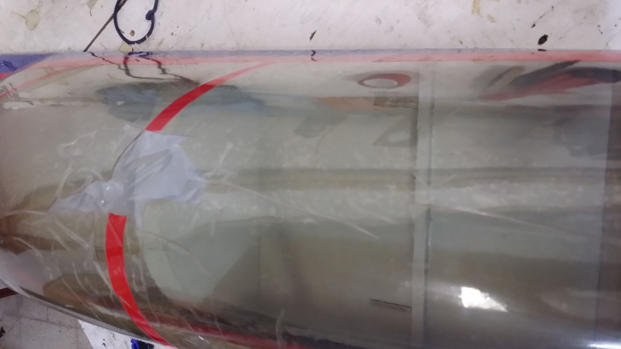

hola, pues hoy he destrozado la cabina de mi yak 54 de 2,60m., no recuerdo la marca que es?
la he pegado con celo para poderlo volar mañana. sabeis de alguna tienda que pueda comprar una parecida?
construir una es complicadisimo y no tengo experiencia ni material especifico para construirla

Se que el tema es algo viejo, y tal vez ya lo hayas solucionado, pero construir una nueva es muy sencillo, y más teniendo la original.
Yo utilizaria la original, la rellenaría con yeso, y me quedaría un molde.
Luego compras acetato, y por vacio te haces una nueva.
Mira lo que hice yo con una carena de una piper:
tecnicas-construccion-f20/carena-motor- ... 61-30.html
