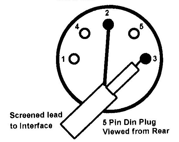

Gracias pero que se supone que tengo q hacer con esto.
Por Sami
#155336
Pues te compras un conector que valga para tu emisora y conectas el cable del interface USB de la forma indicada en el dibujo, el cable de datos al pin numero 3 y el cable de masa al pin numero 2.
Si no eres capaz de hacer esto imagina si tuvieras que hacerte el interface. :wink:

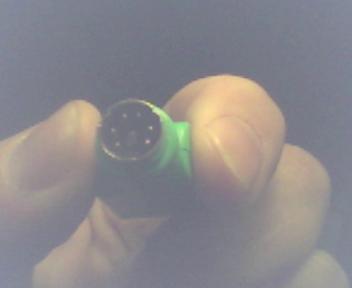

2º Tengo de otros intentos estos dos conectores.
Pruevo a conectar la emisora asi?
No existe un alto riesgo de joder la emisora ? el usb tb es cable de alimentacion.

mas esto
Queda perfectamente unido pero me da miedo intentarlo por eso de q el usb es cable de alimentacion

De todo lo que tienes solo te valdra el conector de la imagen numero 1 que es el que tienes que conectar a la emisora.
En el cable que compres USB si lo cortas veras que es un cable formado por un cable interior (cable de datos) mas una malla de cable de cobre (cable de masa).
Si el conector que tienes se puede desmontar lo sueldas tal y como muestra el dibujo, si no fuera asi, deberas cortar el cable y con la ayuda de un polimetro identificar cuales son los cables que van conectados a las patillas 2 y 3, una vez hecho esto solo debes de unirlos a los cables del interface.
Es mas facil hacerlo que explicarlo.
Recuerda que siempres que utilices tu emisora con el simulador deberas de sacar el cristal de la emisora para evitar dañar el circuito emisor.

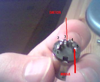

e desmontado la clavija para la emi y mira como queda>
Windows reconoces la emi como una palanka???!!!
No tengo cable USB de sobra.
Estaría bien la forma en que lo ago en la imagen?
Imagen 008.gif (11.05 KiB) Visto 986 veces
Imagen 002.gif (10.54 KiB) Visto 987 veces

Vamos a ver, has puesto en la foto la indicacion de los cables al reves, miralo con respecto al dibujo, otra cosa y mas importante es que no puedes conectar un cable USB del tiron al conector y al ordenador, tienes que utilizar el circuito que te puse en link de HobbyMacias, no se trata solo de un cable, es un circuito interface.

En el primer post te dije que no merece la pena hacerlo, lo compras por menos de 30 euros y es USB, el del enlace es por el puerto paralelo y es mucho peor y menos compatible para los simuladores modernos, lo que tienes que hacer es pedir el cable que te indico y luego como el original viene preparado para Futaba le colocas tu clavija tal y como esta indicado en el dibujo.

Al final te gastaras el mismo dinero y tendras una chapuza, pero tu mismo, el cable que va al pin numero 18 del conector del puerto paralelo es la masa y el numero 10 el cable de datos.
Ademas ya te digo que no es un simple cable en el conector va un circuito con un PIC, yo te sigo aconsejando que te compres uno USB.
