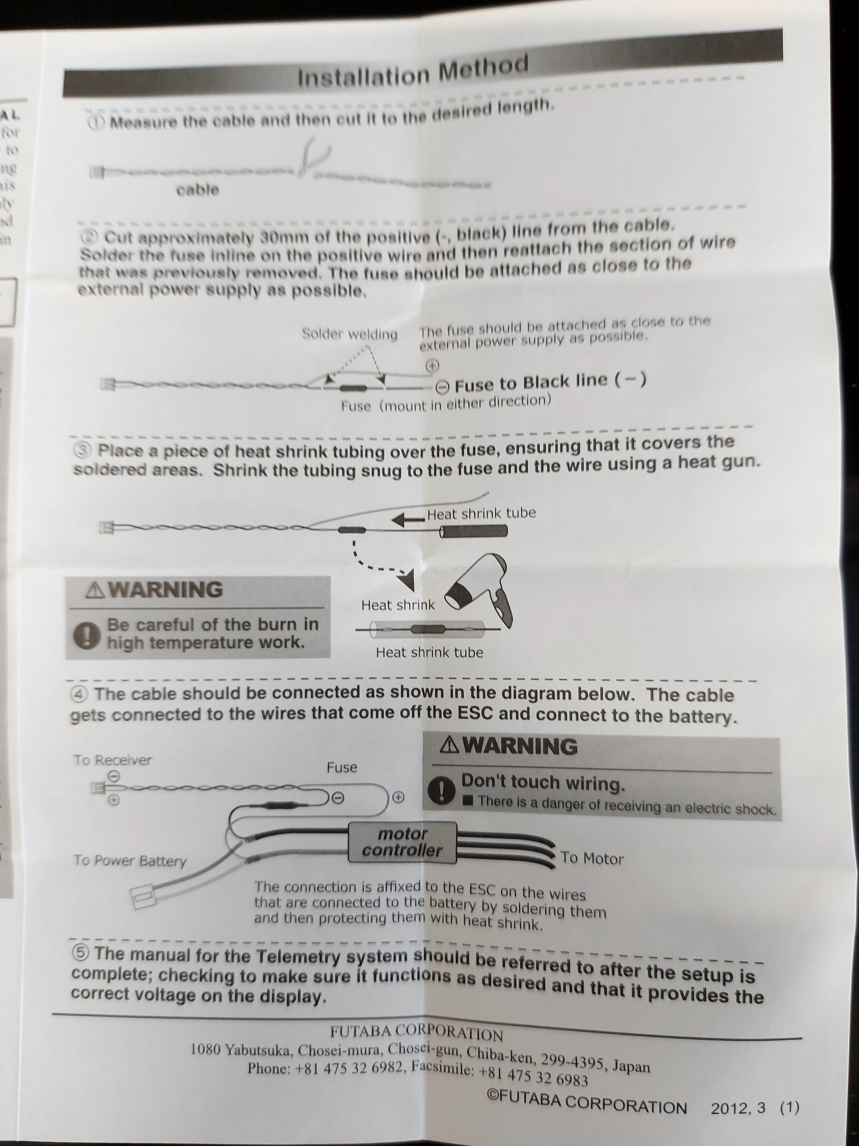

Hola.
Para saber mediante telemetría el estado de la batería externa de un motoplaneador, he comprado un cable Futaba CA-RVIN-700. Hay que soldar un fusible en uno de los cables (positivo? / negativo?). En el texto de las instrucciones indica que este fusible se debe colocar en el cable POSITIVO. Por el contrario, en las imágenes que acompañan a dichas instrucciones, dice que debe soldarse en el NEGATIVO.
Así que no sé dónde soldar el dichoso fusible.
¿Alguien me puede aclarar este tema?
Acompaño foto de las instrucciones.
Gracias y un saludo.
