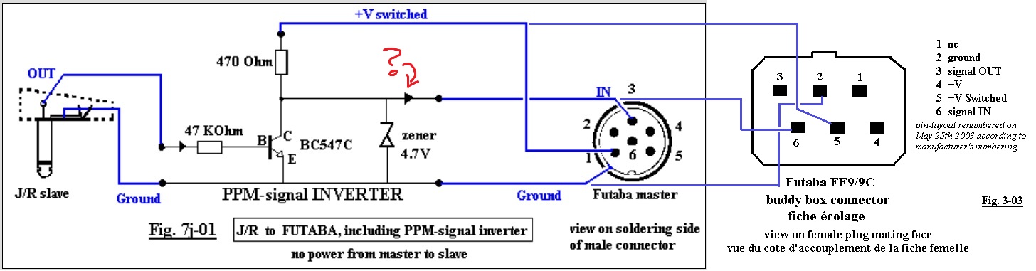

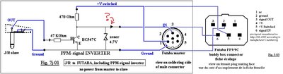

Hola de nuevo.
He encontrado el siguiente esquema para conectar Futaba como maestro, eso sí, con el conector Futaba redondo. Yo he añadido la supuesta conexión al conector cuadrado, digo supuesta porque el esquema que encontré pone "ff9/9C", supongo que todos serán iguales y que no habrán cambiado los pines en la 14mz. Si alguien puede asegurar esto, sería bueno.
No tengo apenas idea de electrónica y he marcado con una interrogación roja un triangulito que aparece en el esquema. No se muy bien lo que es... alguna indicación ? supongo que no es un componente al no aparecer ningún dato.
Por último he encontrado todos los componentes, pero por ejemplo, el diodo zener de 4,7v lo he encontrado de 500mw, 1,3w etc. e igual ocurre con las resistencias y el transistor bipolar. Supongo que no necesitaré que los componentes aguantes muchos wattios, pero desconozco si puede influir en algo poner valores muy superiores a los que necesito... algún minimo recomendado ?
Pues creo que no me dejo nada, en teoría creo que debería funcionar y asignando los canales de la 14mz de igual forma que la JR espero que no haya ningún problema.
Saludos y gracias.

He realizado el cable del esquema de arriba, estoy a la espera de que me llegue la Jr 10X para probarlo, espero que funcione...
