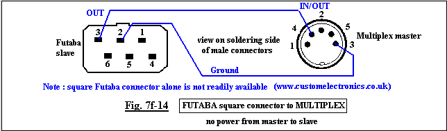

hola tengo este cable de enseñanza y no me funciona no le llega corriente, tengo la multiplex cockpit sx de maestro y la futaba T4YF con clavija cuadrada de alumno, la multiplex la configuro como maestro y no rmefunciona no la llega corriente a la futaba. alguien podria decirme que puede pasar
gracias de antemano

con ese esquema de cable tienes que encender ambas emisoras quitale el cristal a la futaba ademas la multiples va con 6 elementos y la futaba con 8 elementos

Si con lo de que no llega corriente te refieres a que la Multiplex no alimenta a la Futaba estas contestado con lo que te dice el compañero collado.
Si lo que quieres decir es que la Multiplex no detecta los impulsos de la Futaba mira esto:
http://www.ams83.free.fr/index.php?opti ... &Itemid=37
A mi me sirvio para conectar una Multiplex Royal Pro con una Futaba 6EXA.
