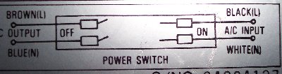

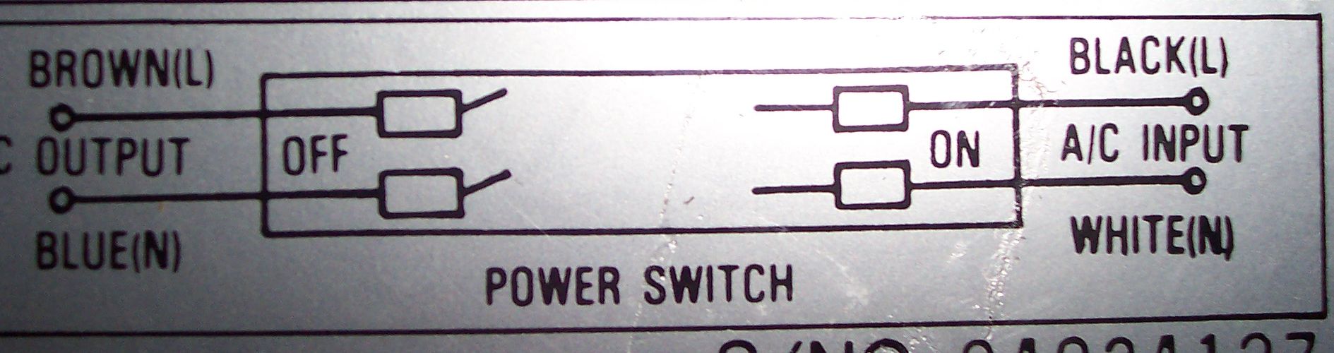

#172951
Espero que esta foto te aclare. Es el esquema que viene en mi fuente AT.
Esquema de conexión del interructor

Hola!
Ya lo tengo claro!Ya he empalmado el blanco con el azul y el negro con el marron(he quitado el cable que sobraba y lo he empalmado dentro, y la fuente ya se enciende y todo).
Menos mal que ayer no hice lo que me dijiste, lo de juntar el blanco con el negro y el azul con el marrón, porque habria pegado una petardada impresionante.
