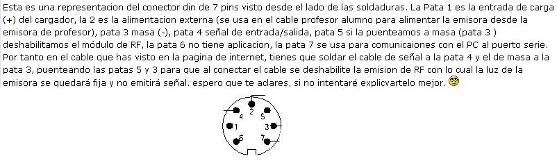

Buenas. Me gustaría hacerme el cable para conectar mi emisora MULTIPLEX PICO LINE al ordenador y dedicar ratos a los simuladores. Si alguien conoce los componentes y el esquema para hacerlo sería de gran ayuda. Muchas gracias por adelantado.

Muchas gracias por tu interés. No parece dificil pero a mi lo que me despista es que en los componentes habla solo de un cable unifilar y en las fotos aparecen dos cables, me puedes aclarar esta duda? Yo he supuesto que en la foto en vez de ser un cable unifilar es un cable de dos hilos, uno sería la maya del unifilar y el otro sería el emisor, es esto así? Muchas gracias por adelantado.

El cable es un cable normal apantallado el del centro lleva la señal y en la malla la masa, en este mismo foro lo explicaban muy bien:
Este es el conector visto por la parte de las soldaduras 7 pins:
3- negativo o masa
5- la puenteamos con la pata 3(deshabilitamos el modulo de radio frecuencia)
7- es al señal para el PC

perdon no ha salido la foto
