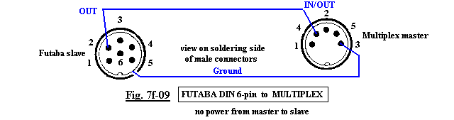

Como puedo conectar la Cockpit SX (profesor) y la Futaba SkySport (alumno)?
Tengo los conectores y cable, pero no lo consigo. Alguna ayuda?

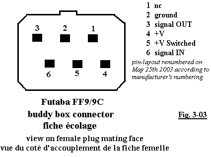

Este es el esquema para conectar la futaba y la multiplex sin alimentacion (cada emisora se enciende con su propia bateria) por si la futaba lleva conector cuadrado te pongo el esquema de conexiones del conector y la pagina de donde lo saque,un saludo.
