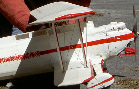

Hay un truco que sirve si en tu avión las riostras son de adorno, y es usar goma elástica de mercería (forrada en algodón, dan el pego) :-)
las riostras son de goma elástica, y los montantes de varilla roscada de M-3, para ajustar la incidencia, con un respaldo de balsa

Lo de la goma me parece una idea buenísima, aunque me temo que en este caso las riostras son estructurales, pero lo tendré en cuenta para otros modelos
