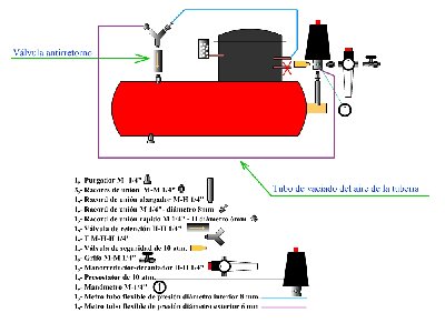

Por luisjove
#435307

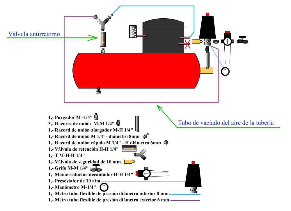

SerialK, yo he construido varios compresores, para varios compañeros ,
y te explico lo de la válvula de descompresión a la que te refieres.
El presostato en su parte inferior tiene una toma hembra para un tubo, que en mi caso es de 6 mm. Este tubo viene de la derivación que existe antes de la válvula antirretorno, y su misión consiste en vaciar el aire de la tubería que sale del motor, para que la presión interna de ésta, cuando arranque de nuevo el motor, sea cero y al motor no le cueste arrancar. Ten en cuenta que si no vaciásemos esa tubería, la presión interna del tubo sería aquella que hemos marcado para la parada del motor. Por eso cuando el calderín del compresor alcanza la presión máxima que hemos marcado en el presostato (por ejemplo 5 bares), el presostato abre esa válvula y vacia la tubería.
Te adjunto esquema de como he montado yo los mios.
Un saludo. Luis.

Luis, me ha quedado bastante claro, el diagrama es exelente.
Conseguire entonces la valvula y hare las conexiones necesarias..
