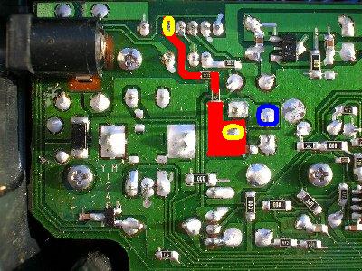

hola teno una futaba f7 y se me solto de la correa el otro dia pero no me enciende, cogi y la desmonte, termine identificando el problema que una de las dos pestañas que lleva para enchufar el paquete de pilas, en concreto el del negativo, la soldadura ha arrancado la parte verde de la placa base, luego pondre fotos pero me han dicho que esto tiene mal arreglo

bueno pues aqui estan

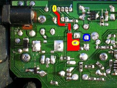

Bueno, algo se adivina :? Has arrancado el pin del negativo, el positivo parece que también está levantado, o a lo mejor es una sombra lo que se ve. La solución es sencilla: Olvídate de esos pines y usa un conector de servo como este con sus cablecillos a la placa
Si no tienes a mano conectores futaba, puedes cortarlo de un alargador de servo y eliminar el cablecillo blanco. El negro lo tienes que soldar al pad que te he marcado en azul; y el rojo al pad donde está el pin del positivo (si es que no está levantada la pista) o al otro que tienes marcado en amarillo más arriba. También puedes soldarlo a cualquier punto de las pistas que te he marcado en rojo, raspando antes el barniz verde para dejar a la vista el cobre.

muchas gracias poniente funciona a la perfeccion
