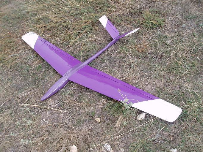

Por eumarcos
#9504
Gracias Karras. Adjunto foto del aparato antes de romperse el morro, nada grave por otro lado.
Por Karras
#9523
¡Qué chulooo!
Hay que hacer volar eso como sea :D
Salud.
Por Jorge_Garcia
#9783
Hola.
Te ha quedado muy chulo el aparato :D
Por lo que cuentas me parece más posible que el centro de gravedad haya cambiado, en este caso ha quedado muy retrasado al provocar esos cambios tan bruscos. Las superficies de mando no son muy grandes con lo cual no creo que sea debido a una gran cantidad de mando.
