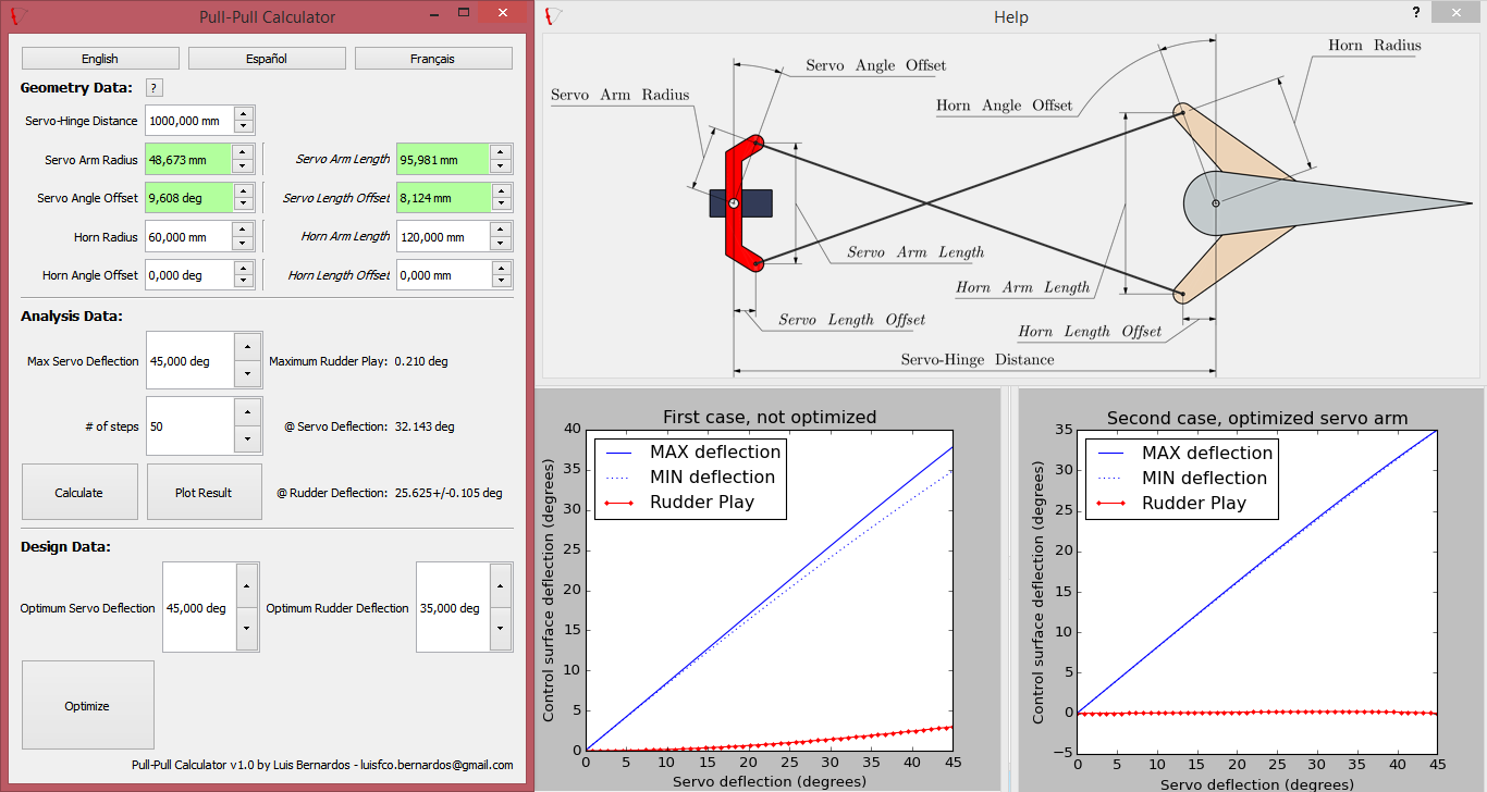

Os presento un programa para calcular holguras del sistema de transmisión de servo tipo Pull-Pull. Hace bastante tiempo hice un programa de comandos que te realizaba el mismo cálculo, pero no tenía interfaz gráfica de usuario como la versión que ahora os presento.
Como muchos habréis podido comprobar, el sistema de cables pull-pull crea una serie de holguras que son muy difíciles de reducir, y de hecho es imposible eliminarlas completamente (bueno, salvo para una geometría perfectamente rectangular). Este programa nos sirve para predecir qué holguras tendremos en nuestro modelo antes de comprar un determinado brazo de servo u otro. También nos sirve para diseñar un brazo que se ajuste a las condiciones óptimas de nuestro modelo: minimiza la holgura sin que se produzcan sobre-tensiones en los cables. Para esto último, tras introducir las medidas geométricas del modelo, indicar la máxima deflexión del servo y la máxima deflexión del timón, y luego hacer click en "optimizar".
Para descargar el programa, seguir el siguiente enlace: https://github.com/Luispain/PullPull/re ... llV1.0.zip
Sólo es válido para WINDOWS y 64-bit. Para ejecutar el programa, lanzar el archivo PullPullGUI_v1.0.exe. Según cada ordenador, puede que al ejecutarlo aparezca un mensaje de aviso indicando que el editor del programa es desconocido, por lo que habrá que hacer click en "ejecutar de todos modos".
Un saludo y espero que os sea de utilidad.
