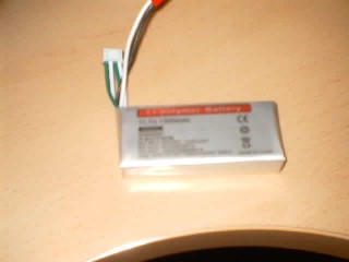

Hola, alguien sabe como calcular el valor "C" d una Lipo de 11,1v y 1300mAh.
Es q no viene especificado en ningun sitio....
Muchas gracias

C es la capacidad en ma de la lipo, otra cosa es el multiplicador de C, que es un numero y hace referencia a la corriente de descarga de la lipo.
este valor es intrinseco a la bateria y depende de los materias y del proceso de fabricacion, asi que te sera imposible saber las C de descarga, a no ser que les hagas un test de descarga a distintas corrientes obteniendo unas graficas.
tambien puedes buscar por internet la lipo que tienes y si hay suerte igual encuentras las C de descarga que tienen.
en las lipo no te pone nada??

Gracias x tu respuesta luixi, pero no, en la bateria solo pone los datos q expongo en el hilo, asi q intentare buscar, haber si hay algo.

Si no logras encontrar datos, con un amperímetro mide el consumo con distintas configuraciones, y cuando al tacto sientas que la lipo se calienta un poco es porque está llegando a su máxima capacidad de descarga...por lo menos te dará una idea aproximada de cuantas C es capáz de descargar.
Tonces, mas menos si a los 13 A se calienta es porque no da más de 10C

La capacidad de descarga la decide el fabricante.
El sabe cual es la factor "C" maximo sin que la batería corra peligro.
Y no es un factor exacto.
Por eso, el fabricante anuncía un "C" nominal y uno maximo.
