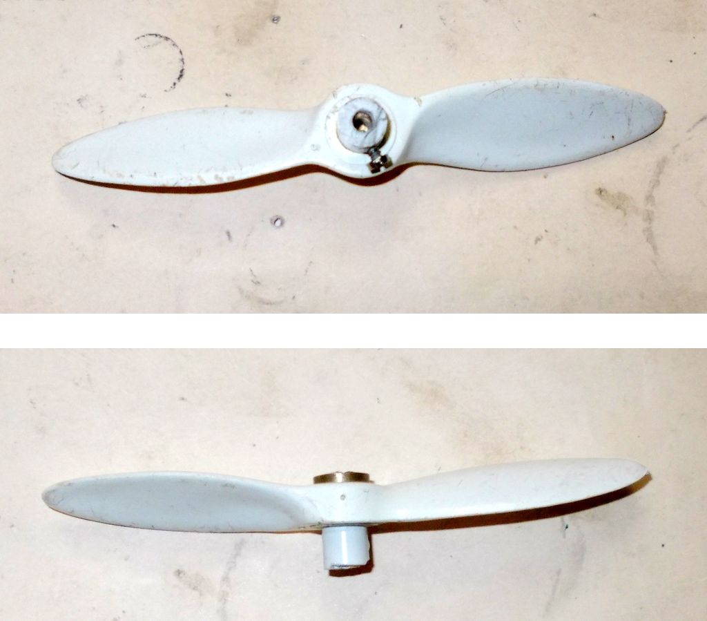

La hélice es pequeña; me sale como una 4,3 x 7 (paso = 7 ?) aplicando las medidas de "http://www.aeromodelismofacil.com/helices_paso.htm" pero no estoy seguro de haber calculado bien el paso.

La hélice es está:

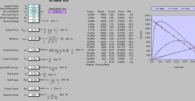

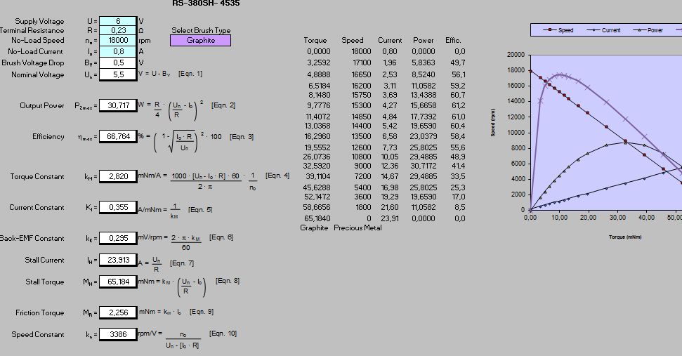

Las gráficas de los motores , las calculo con una hoja de excel:

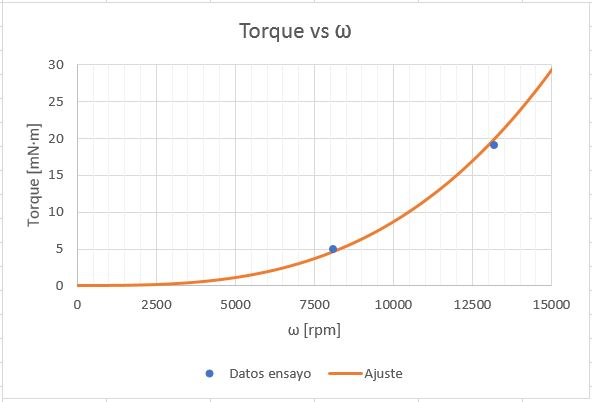

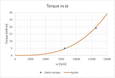

Pues... como me has pillado con el Excel abierto (robándole horas a mi jefe, que aún estamos en Agosto), y practicando el principio KISS (Keep It Simple, Stupid) o "Mejor cuanto más simple", he pensado que a lo mejor para un ajuste burdo te basta con despejar la ecuación:
Par = Constante * w^3 -> Constante = w^3 / Par
Me he hecho los cálculos para meter la constante trabajando en rpm y mN·m, que son las unidades que tú tienes... cualquier constante de conversión quedará ahí metida al despejar la ecuación.
Me salen dos valores distintos:
rpm_______rpm^3_____T [mN·m]_____ Tconst [mN·m/rpm^3]
13200_____2.30E+12_____19____________ 8.26E-12
8100______5.31E+11_____5_____________ 9.41E-12
Con esos dos valores de constante, Tconst, ya tengo una idea de por dónde irán los tiros. He tanteado un poco, y con el valor Tconst=8.7E-12 me queda este ajuste:
Que yo creo que para tener una idea dentro del 20% te valdrá.
Aún así, insisto, si puedes sacar otros dos o tres puntos de rpm vs Par, los meto en la gráfica y vemos qué tal ajusta.
Un saludo!
