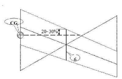

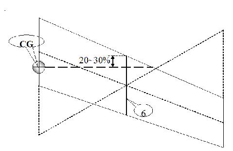

quizas me equivoque, pero yo creo que si se prolongan los bordes de ataque se forma otra Zagi donde se puede hallar el CG segun el esquema adjunto que copie hace tiempo del foro
