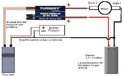

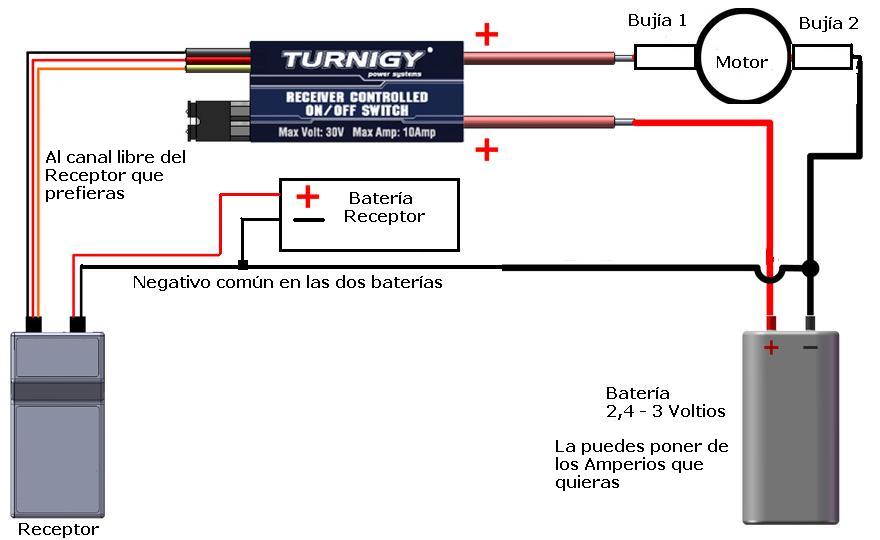

#914731
Para lo que tú necesitas te vale perfectamente este, a un precio muy económico y aguanta hasta 10 Amperios y 30 voltios, lo conectas a un canal libre:
http://www.hobbycity.com/hobbycity/stor ... led_Switch_
Te adjunto esquema de como se conectaría, la batería para alimentar las bujías, la puedes poner de los Amperios que quieras, mientras mantengas el voltaje a no más de 3 Voltios, su precio: 5 Euros + correo.
