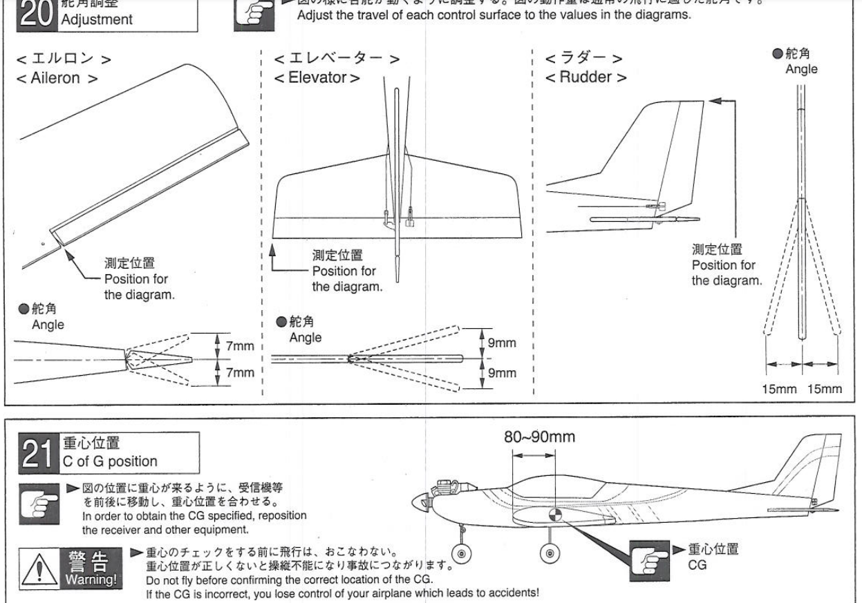

Buenas tardes compañeros, hoy he pasado una buena tarde vuelo.
He revisado recorrido de alerones y parece tener los mismos avances, el timon de cola, tambien perfectamente alineado. Pero sigue si hacer bien los rollos a izquierdas a derecha bastante mejor.
He probado de nuevo con la helice 11x7, y mas de lo mismo. Creo que esta cabezon, aunque las superficies de profunidad quedan planas, el avion vuela de maravilla no se le ve ningún vicio.
Como soleis tomar el CG? con el deposito a la mitad? segun manual sobre los 80-90mm
Lo que si tengo de alerones un recorrido de al menos 15mm, quizas esto sea contraproducente?
Quizas sea yo demasiado exigente para lo que puede hacer este tipo de avion.

Por maka sagwena
#1414409
isabido escribió:
Mié, 23 Dic 2020 1:16
DVM se me olvido añadir, que no voy a poder hacer diferenciales con la emisora, el ala tiene un SOLO servo central para los dos alerones, asi que entiendo que la misma cantidad que baja uno sube el otro. Ya que el varillaje y horns tienen las mismas medidas.
Por lo que me queda el tema de un pequeño descentre en direccion, o desajuste de pesos longitudinal que lo dudo porque no tengo ni que trimar alerones, estan clavados.
Se puede hacer diferencial de alerones con un solo servo:
https://es.slideshare.net/Romeodj1/el-d ... e-alerones
