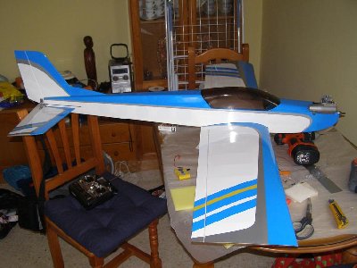

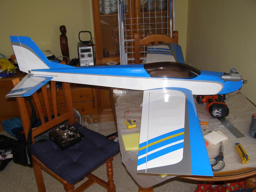

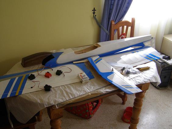

Bueno, pues hace un rato acabo de montar mi calmato sport, y la verdad es que me ha gustado el material y la conformidad del acabado. le he puesto un cono de aluminio blanco que le da muy buen aspecto.

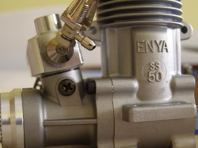

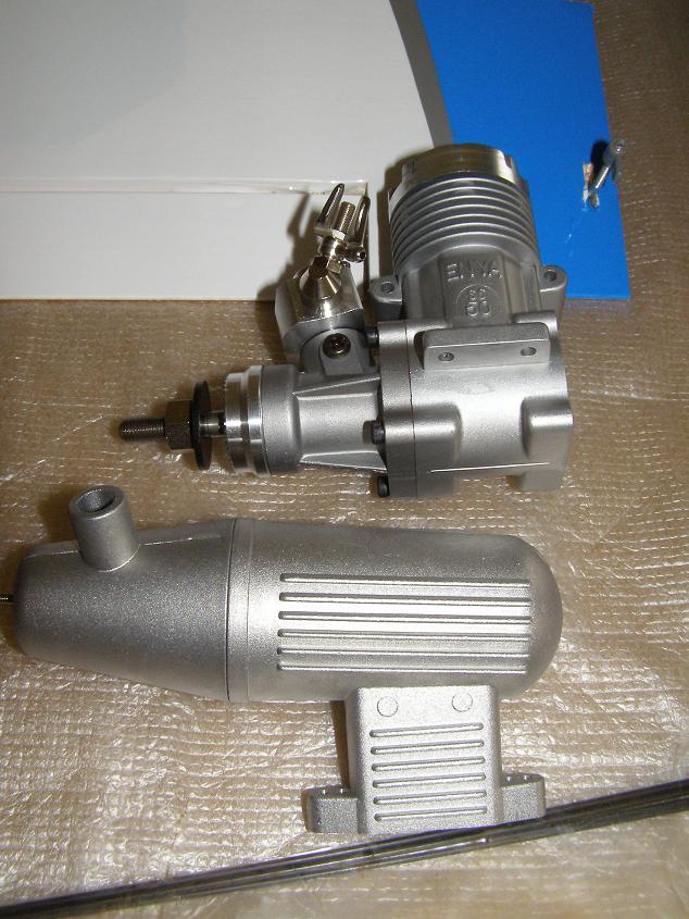

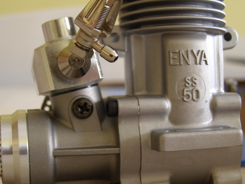

El motor es un Enia 50 SS, quizas me he colado un poco, pero me lo han ofrecido algo mas barato y me han dicho que no supondria ningun problema de sobrepotencia exagerada, sino que tiraria mas...
En fin, deseando probarlo...xDD
Por cierto, el rodaje para este motor, que lleva sus rodamientos, de cuanto carburante es?
oootra dudilla....no tengo chispometro XDDD, de que manera puedo arrancar (que voltaje y como hacerlo..)

Como minimo tres depositos en parado y con la aguja de alta bien abierta que casi se pare,pero sin chispo,no arrancaras.
Por RaDoN
#330535
Con una pila de 1.5V... aver como te la habias, con pinzas de cocodrilo o algo asi, el positivo a la "pipeta" de la bujia y el negativo a masa del motor (por ejemplo una aleta de la refrigeración del escape/motor).

La aguja de baja NO LA TOQUES,a no ser que sea extrictamente necesario.
He leido(y visto)que le has puesto un enya 50 bb ring,ese motor da menos potencia que el TT 46 PRO o que el O.S 46 AX,pero a cambio tienes motor para aburrirte,ya que si pierde compresion,con cambiarle el aro ya tienes otra vez el motor nuevo.
Hazle un buen rodaje y tendras motor para muchos años.
Yo he tenido un CALMATO con ese motor,y le va de narices.Aunque la verdad es que este avion vuela bien con cualquier cosa.
