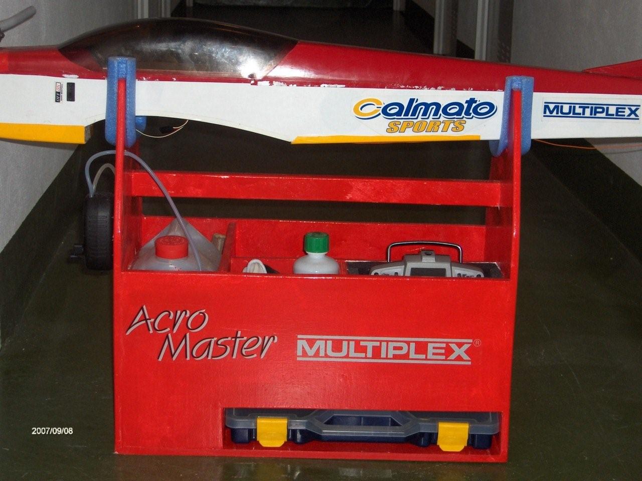

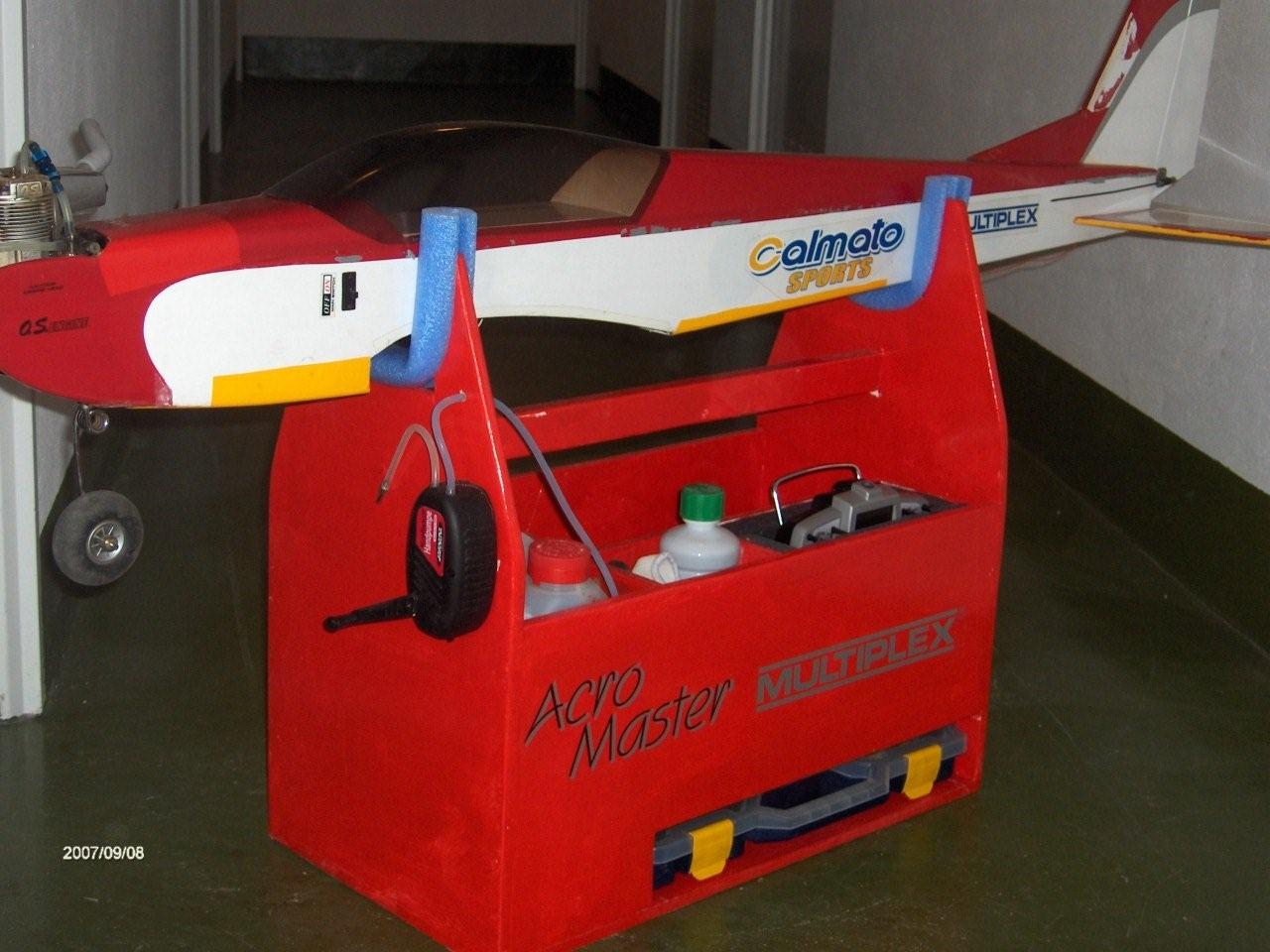

Caja de vuelo a medida
Por jlacu
#590870
el complemento ideal

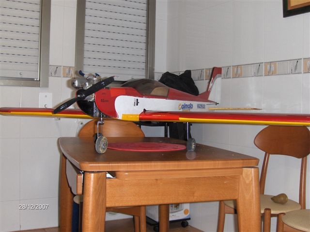

ALGUIEN HA PROBADO A QUITARLE EL DIEDRO A LAS ALAS DEL CALMATO SPORT?
CUAL HA SIDO EL RESULTADO?
YO ACABO DE QUITARSELO PERO AUN NO LO HE PROBADO EN VUELO
Por jose antonio sanchez
#598973
estate tranquilo no lo he probado en ese avion pero con lo pava que es no te hara ningun amago raro, quizas lo notes mas a la hora de aterrrizar ya que no sera tan estable, pero en vuelo lo que mas notaras es que al girar el avion con cola sera mas neutro, con lo que quiero decir que te girara mas plano, esto te hara mejorar al hace los cuchillos.
saludos y no te asustes que no sera mucho el cambio ya lo veras.

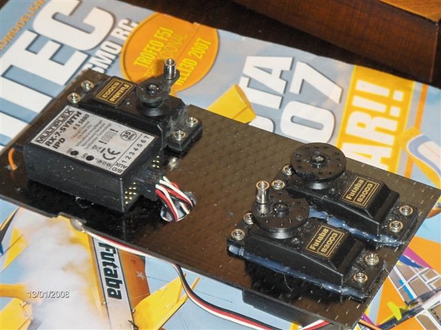

Hola amigos; voy a empezar a armarme el regalo de reyes, y quisiera saber si alguien ha colocado los servos de dirección y profundidad, en la parte trasera del fuselaje del calmato sport; para evitar los problemas de roce entre las varillas de mando.
Un saludito y FELIZ 2008 PARA TODOS
Por Cazador
#603354
gracias malapata; para no correr riezgos de que en vuelo pueda suceder que se enganchen los servos, bajaré la bandela de servos un centímetro y creo que sae solucionará todo.
Un saludito

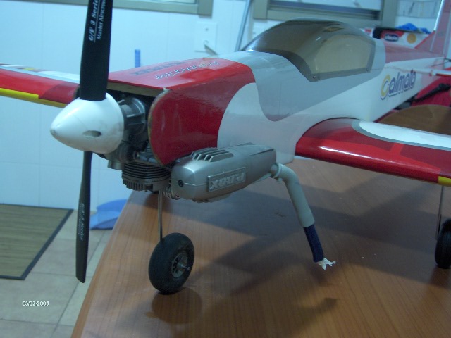

Por jlacu
#607275
bancada carbono calmato sport

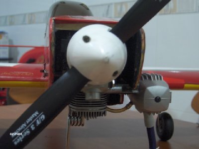

Por jlacu
#618522
Fotos motor invertido calmato sport
Por arlekin
#729225
xula la bancada de carbono. Eso si esa plancha vale un ojo dela cara. El avion con el m otor invertido queda bonito y mas limpio. Que lo disfrutes felices vuelos. :P

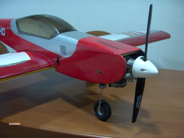

Hola!
Después de leer todo lo que he encontrado en el foro sobre el calmato sports, la semana pasada por fin me compré uno (en vazquez-ramirez)
El montaje ha sido más o menos sencillo (excepto una cagada que hice al pegar las alas con epoxi, pero que pude solucionar bien).
El caso es que ya está todo montado.
Espero estrenarlo este finde.
Pero tengo una duda.
Anoche comprobé el centro de gravedad y parece correto según las indicaciones del manual de montaje.
Lo he comprobado con el depósito vacío y con el avión con la panza hacia arriba (al ser ala baja).
Pero hay una cosa que me extraña.
Estando el avion posado en el suelo, sobre las ruedas, parece que el morro pesa muy poco. Si pones la cola del avion tocando el suelo, se queda ahi.
Esto es normal? (no creo)
Alguna idea?
Saludos!
Por jlacu
#784900
Si, es normal que haga eso pero con el depósito vacío, con el lleno ya no lo hace.
Con el vacío se queda en ese punto pero debe ser un equilibrio inestable.
Si lo tocases un poquito debe volver a su posición normal, es decir, que no sea muy exagerado.
Volará de maravilla.
