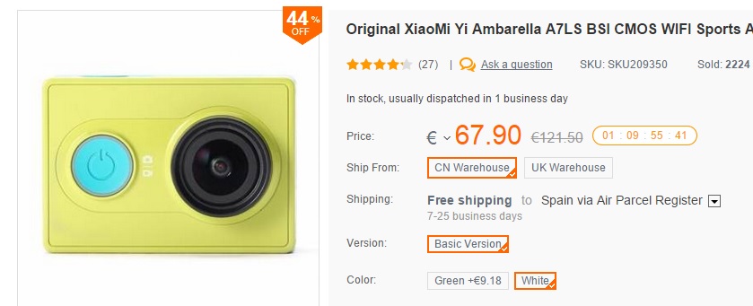

Ayer recibí la nueva cámara Xiaomi Yi, comprada en banggood.
http://www.banggood.com/Original-XiaoYi ... 69228.html
Graba en 1080 a 60fps, y sus características a priori son buenas, ( y mas por el precio) No me interesaba grabar en 4K, y las características superan con creces las de la gopro3 silver con la que volaba hasta ahora. La mala noticia es que mide 1 mm más que la gopro, y la lente está en medio, con lo que los gimbal específicos para ello no valen, ( yo he modificado el mío y ha quedado bien, pero hace falta una fresadora).
No he volado, ( ni creo que pueda este fin de semana por el viento), pero las pruebas que he hecho " en suelo" me han gustado mucho.
Ya os iré contando.

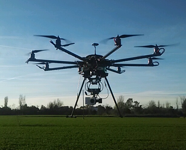

Ayer hice un pequeño vídeo con el octo, con muchísimo viento, y lo subí a Youtube.
https://www.youtube.com/watch?v=nlBGnxT ... xsJrreIRMg
Luego por la tarde se paró bastante el viento e hice un vuelo largo, muuucho mejor.
Los 60 fps se notan muchísimo, tengo la Gopro 3 silver, ( 30 fps) y la Xiaomi me gusta más en todos los sentidos.
No se si tiene salida live, realmente no me importa, pues no la uso, ya que , prefiero una cámara de fpv para ver, pues el comportamiento general es mucho mejor. Cuando quiero grabar cuelgo el gimbal, y si no, lo quito.
La cámara se configura desde el móvil, ( realmente no hay otra manera de hacerlo, no tiene display), el programa es muy completo y fácil de usar. Permite descargar las fotos y vídeos directamente al tf por wifi sin conectar cables. Se actualiza desde el móvil, por wifi tambien, ( de hecho tras conectarla al tf, en una de las pestañas me indicaba que había un firmware nuevo, le di, y se actualizó sin problemas.
El mayor inconveniente que le veo es que tiene un mm más de altura, con lo que no encaja directamente en los gimbal específicos para gopro, ( como los dos que tengo). Tuve que fresar 0,5 mm en cada lado de la caja, y hacer un frontal nuevo, ( lo hice de nylon) pues la lente está centrada en la cámara y no desplazada hacia arriba como la gopro. El diámetro del exterior de la lente también es diferente, con lo que no se pueden montar las lentes específicas para gopro.
También he notado que hace mucho menos efecto jello que la gopro, ( aunque sólo he volado dos veces y no en muy buenas condiciones, con lo que tal vez sea una apreciación mía).
Tiene rosca para trípode, que está muy bien para hacer time lapse, o vídeos fijos.
El sensor y procesador que monta por lo que he leido son de primera linea, ( no soy experto en la materia), y la marca me da total confianza, ( estoy acostumbrado a sus teléfonos y accesorios). Los 1080 son suficiente para mi.
Estas son las primeras impresiones, en principio muy contento, ya os iré contando. Os dejo una foto del octo con la Yi.

Que controladora llevas para volar con ese viento Felix?
Salu2
Por Felix Barrao
#1313104
Llevo una Naza V2 con GPS.
Este era el octo, pero llevo otra en un quad de 550 mm y es igual de estable con viento.
A ver si subo algo a youtube, que ya tengo videos con viento en calma.

se ve genial y la imagen muy estable. Por cierto q gimbal llevas?
