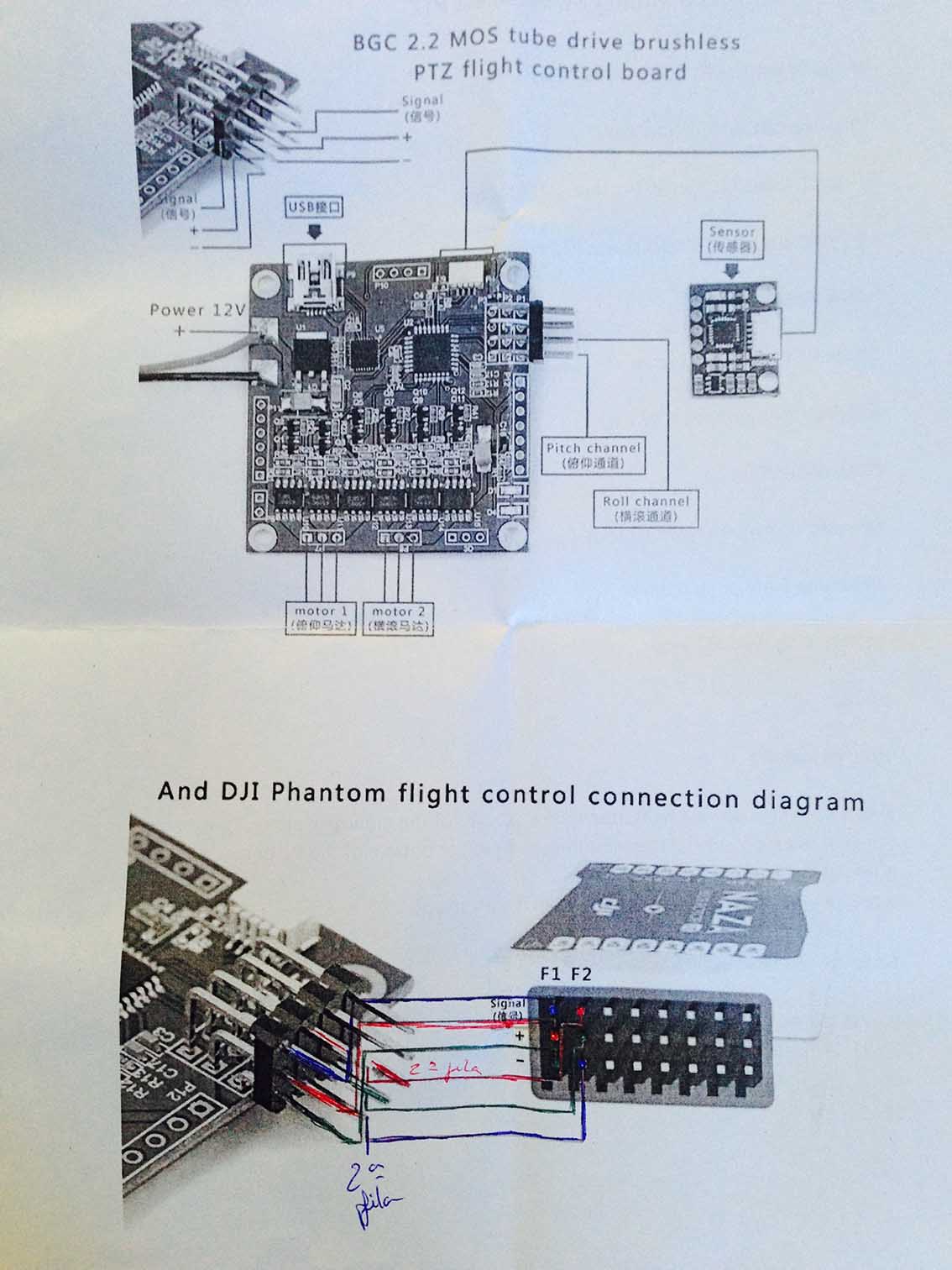

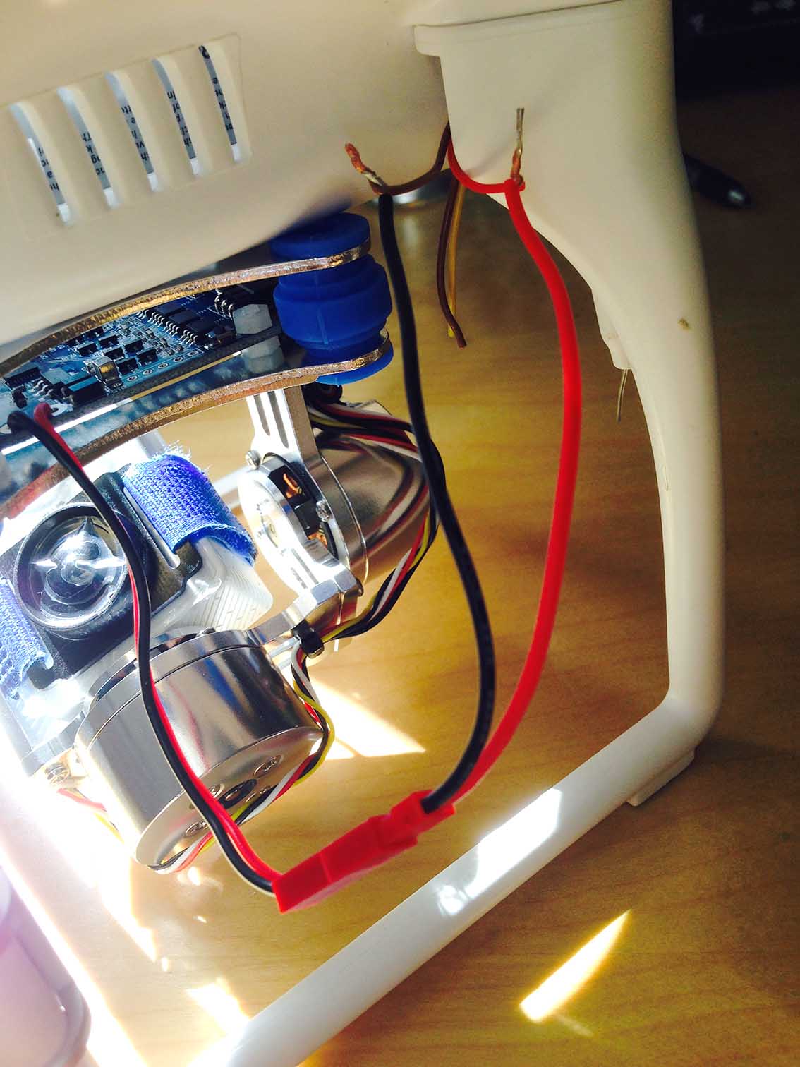

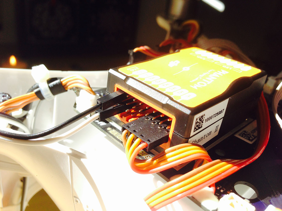

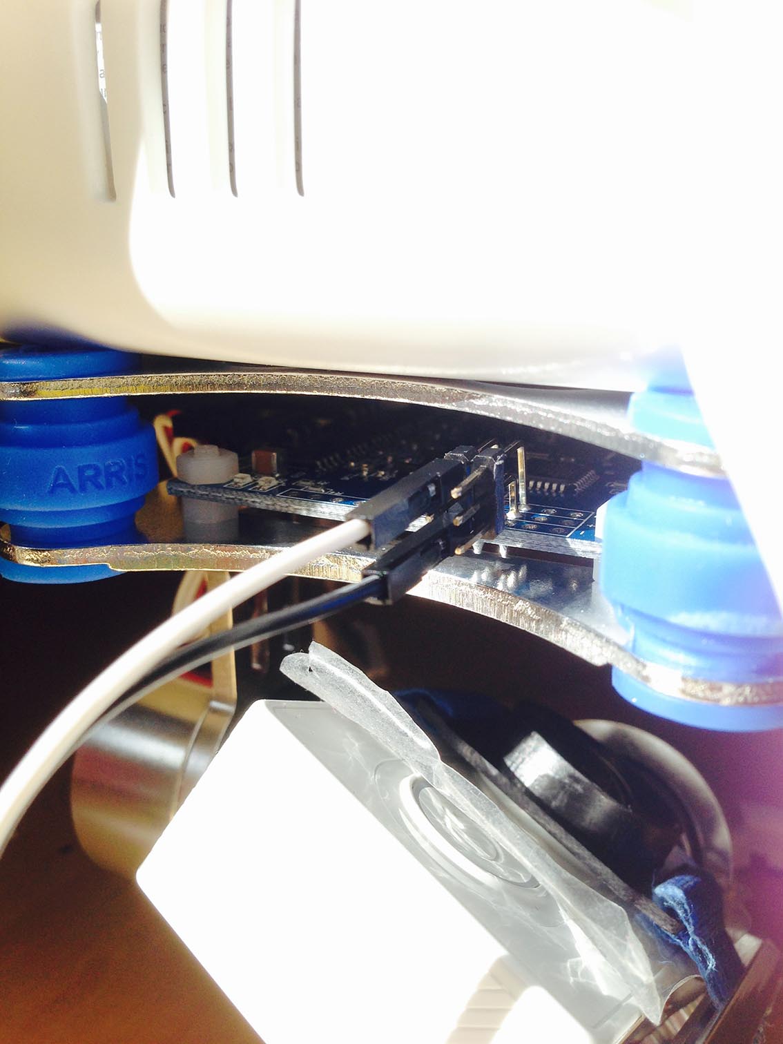

Hola a todos,
recibí hace unos días tanto la Xiaomi Yi como el FPV 2 Axis Brushless Gimbal. El diámetro del agujero para el objetivo es un pelín menor que el diámetro el objetivo de la Xiaomi, pero lijando un poquito se soluciona sin problemas y la Xiaomi se puede usar perfectamente con este Gimbal. El único problema que tengo ahora en mi caso es que no consigo hacer funcionar el Gimbal correctamente. Siguiendo el manual (un folio) que se recibe con este Gimbal, he realizado las conexiones que os muestro en las fotos adjuntas, y cuando enciendo mi Phantom 2, el Gimbal recibe alimentación de manera correcta, pero se ve que está recibiendo incorrectamente alguna orden de girar continuamente, y el Gimbal se vuelve loco y no para de girar! :S Había leído que podía ser porque no tiene el peso de la cámara, pero en mi caso se vuelve loco igualmente con la cámara montada. ¿Podéis, por favor, echarle un vistazo a las fotos y decirme qué estoy haciendo incorrectamente?
Espero que podáis echarme una mano porque estoy desesperado de no conseguir hacerlo funcionar correctamente. Muchas gracias por adelantado.

No conectes los cables a la naza, esas salidas están previstas para que la naza haga un control de un gimbal de servos normales. Dichos cables, deben ir a salidas de receptor para controlar el giro, ( si quieres)
Haz una cosa, como primer paso, monta la cámara en el gimbal, y símplemente alimenta con una 3S el positivo y el negativo. Así ya, te debería funcionar.
Si pasas este punto, los cables que has conectado a la Naza los debes poner a canales de receptor para poder mover los ejes. ( realmente con el pitch es suficiente).
Félix

Correcto, negro y rojo. La tensión de alimentación, unos 12 voltios. ( La batería de tu phantom son 3 elementos en serie ( por eso 3S) de 3,7 V, que dan 11,1.
Asegurate que la toma que has sacado del phantom es directa de la batería, ( 11,1 V) y no es la tensión del regulador de 5 V. Si tienes duda, alimentala con una fuente externa de 12 V, sin conectar ningún cable más.

Félix, el primer paso de conectarlo directamente a la batería de mi Phantom creo que está conseguido, ya que el gimbal se enciende (imagino que si lo estuviese conectando por error a la tensión del regulador de 5 V no podría encenderse, ¿verdad?).
Ahora toca hacer bien el paso 2, controlar el gimbal, cosa que no consigo por el momento... conectándolos tal y como os puse en la foto, el gimbal se vuelve loco y entra en un giro infinito... :S Así que, ¿dónde tendrían que ir los cables blanco y negro entonces para controlar los giros?
Mil gracias.
