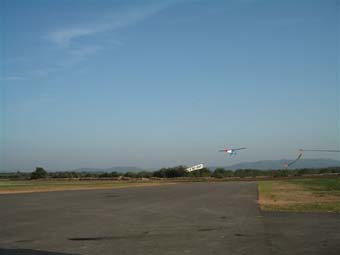

Que conste que hasta hace poco tiraba de una piper de 1.80 fabricada por mi y de una pancarta, voy a poner una foto.

JAJAJA que pedazo de pancarta XD no se te atasca eso para aterrizar ?
Por Luis Reverté
#334476
Noooo, la llevo con un servo y se desengancha cuando quiero.
