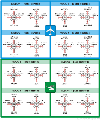

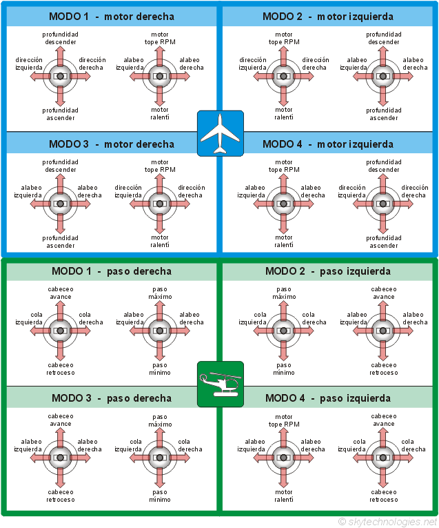

tengo una pregunta para los que tengan un Lama 3 ó 4 en su posesión. Leyendo por el internet me he percatado, de que para la emisora se puede elegir tanto el modo 1 como el modo 2 para controlar el Lama. Sin embargo yo estoy acostumbrado a volar mis modelos en el modo 3, es decir cabeceo y alabeo en el stick izquierdo y paso y cola en el stick derecho.
Para conseguir este tipo de configuración tendría que partir del modo 1 e intercambiar los mandos de alabeo y cola. Eso se puede hacer sin más en la emisora? Es decir, tiene la emisora en el interior enchufes que se pueden cambiar de sitio (como por ejemplo en el Micro 47G de Graupner) o hay que cortar, intercambiar y soldar cables de los potenciometros?
