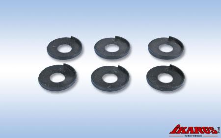

Hola a todos he visto que en el nuevo ECO Piccolo V2 trae unas arandelas para cambiar el paso a las palas. Queria saber si alguien lo tiene y lo ha probado, o si alguien ha hecho algo parecido, ya que me parece una bena mejora, yo voy a encargar unas. Saludos
Estas son las piezas

Parecen fáciles de fabricar, con unas arandelas y una lima, no obstante, el picolo v2 no es de paso fijo ???? Dios estamos todos como locos por hacer cosas cada vez mas díficiles. Así se aprende y así se descubren las cosas, las inquietudes son las que han movido este mundo desde el principio de los principios. GENIAL.

Sí, el Piccolo V.2. es FP, pero trae estas Arandelas, símplemente para ajustar el Traking ...

bueno, exactamente no creo que se puede decir que son para ajustar el tracking. Son para ajustar el paso. Disminuyen el ángulo de ataque de las palas, lo explica en las instrucciones. Por eso hay de 3 tipos, unas quitan más ángulo que otras.
