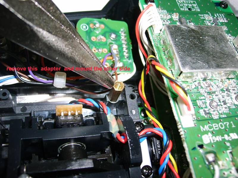

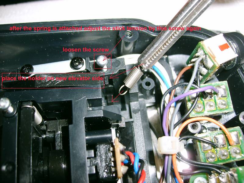

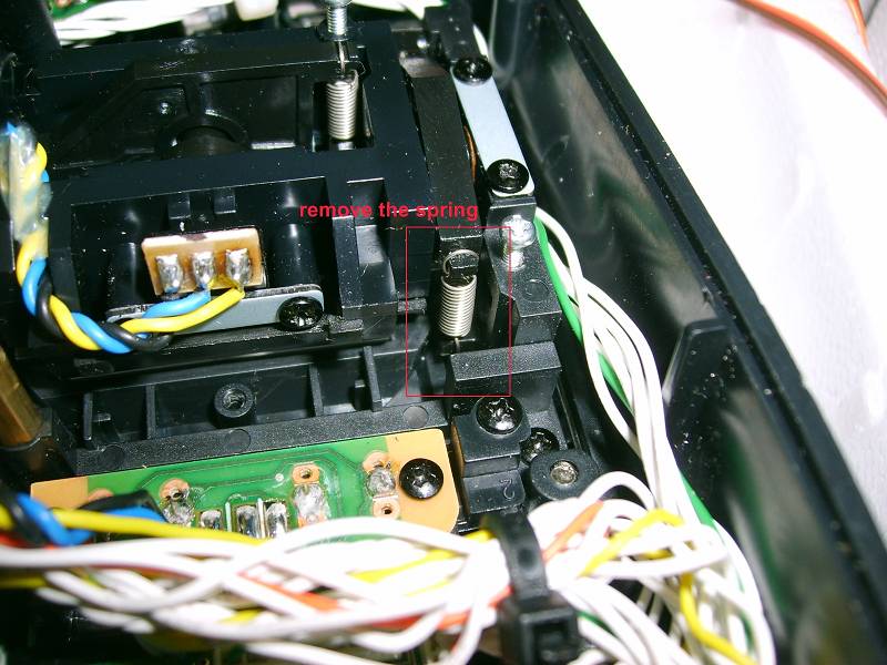

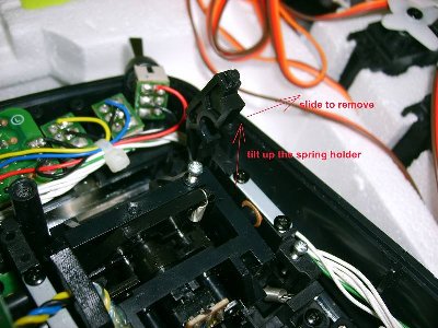

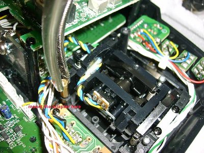

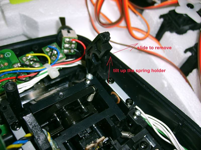

Hola , pues si que se puede cambiar , lo primero es cambiar por el software de la emisora de Mode 1 a Mode 2 , cosa bastante facil buscalo en tu manual te tiene que salir , entonces la emisora electronicamente sabe que tiene que cambiar la configuración de un lado a otro , luego viene lo más complicado ( Para depende quién , Jejeje !! ) que seria cambiar los muelles de stick interno de un lado a otro , para conseguir ese tacto dentado , se tiene que abrir la emisora con cuidado y sacar el muelle y colocarlo al stick contrario , ya tendriamos la emisora en Mode 2 pues se ha cambiado a través del menu de configuración y mecanicamente , Saludos
PD: Te adjunto unas fotillos que expilca el cambio del muelle .
