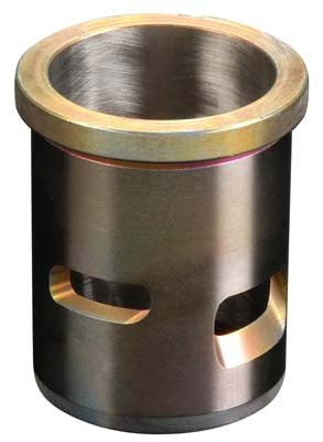

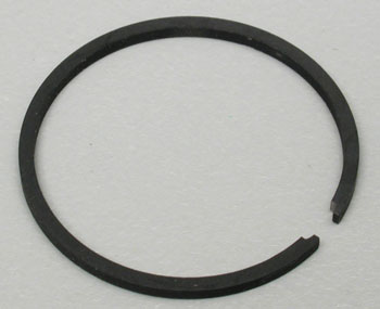

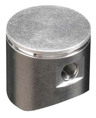

Jope, caro repuesto, para remplazar
camisa OSMG5285 23413100
pistón OSMG4865 23413200
segmento OSMG7789 25409400
En tower Hobbys (USA) sale todo por 83,50 $ mas portes (58 € + portes)
Mucho arroz para tan poco poyo, como te paso las referencias pide precio en tu tienda habitual,quizás sean parecidos y te ahorras los portes
