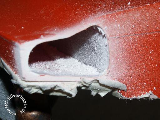

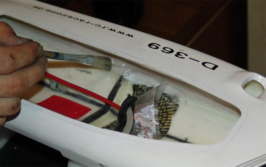

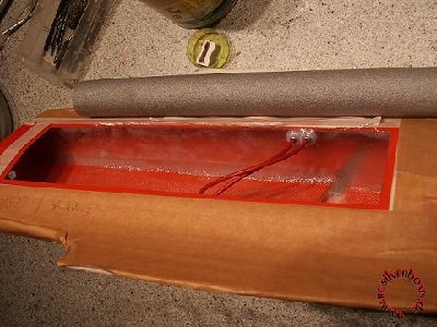

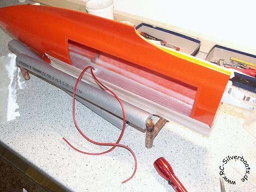

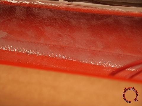

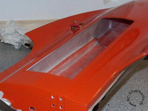

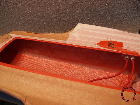

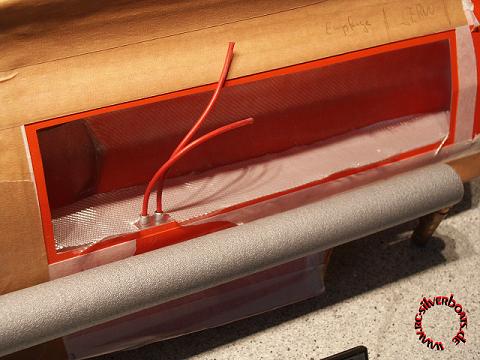

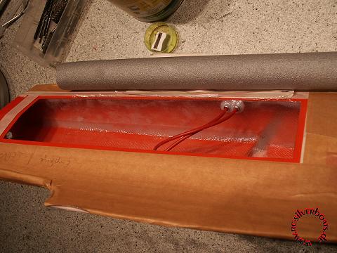

Varios foreros han pedido informacion sobre como hacer un canal de inundacion para hacer que el barco se ponga derecho solo . es bastante largo de explicar el tema de de cantidad de agua nesesaria y calculos. pero normalmente cogiendo un lateral bastara.
lo mas complicado es hacer la plantilla para hacer la plaquita que hara de tabique de separacion entre el interior y el canal que queremos hacer.
en internet hay gente que ha publicado las plantillas hechas incluso proveedores que te la suministran con el barco.
yo vi en algun sitio y he usado para hacer una plantilla la tecnica del molde de arena. yo use una tierra que tengo en mi casa que es casi arcilla.
empiezo con el sistema:
meto en un cajon esta tierra sin compactar mucho. ahora mojo barco por fuera con agua jabonosa y lo hundo de lado en la tierra. hasta el sitio que queremos que llegue el canal de inundacion apretamos los bordes de la tierra y con cuidadito saco el barco, me queda el boquete en la tierra mojo un poco los alrededores y pongo un periodico encima y la parte seca es nuestra plantilla o por lo menos un calculo muy ajustado, ya solo queda ponerte ha perfecionar esa plantilla en carton hasta que encaje perfecta.
el resto esta bien explicado en las fotos que mando y quedara mucho masa claro

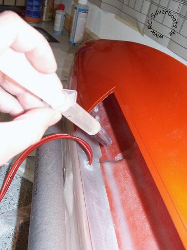

la parte mas complicada de pegar es la punta del casco pues hay barcos en la que llegar a la punta es casi imposible , yo lo hice en la predator metiendo papel de cocina en la punta y a empujar.

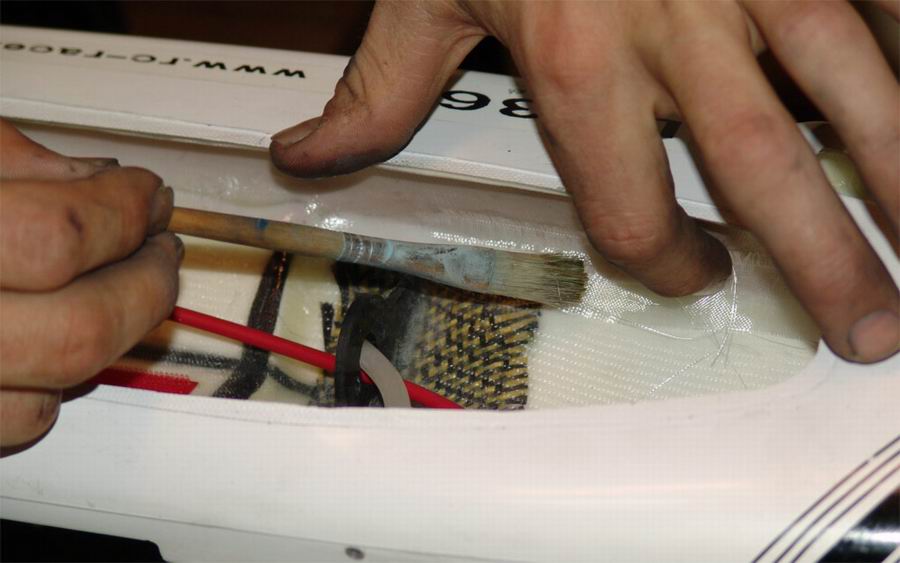

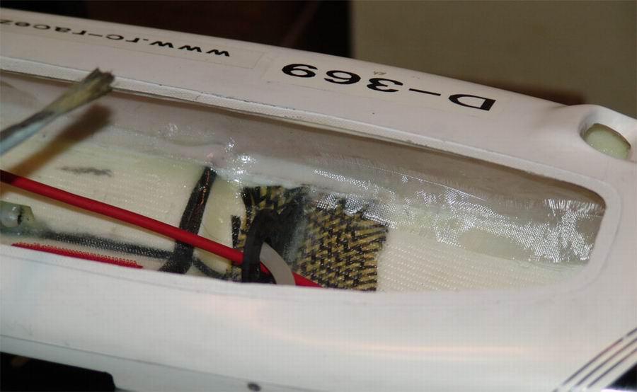

una vez que tengamos la plantilla es muy comodo para pegar utilizar superglue para ayudarte a mantener la plantilla en su sitio antes de poner la tela y pegar y sellar uniones con el casco.
hay personas que tienen sus propios trucos pero son sus trucos y los mas indicados para publicarlos.

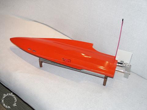

este es el resultado de uno que hice en mi predator, ¡ como hubiera andado con lipos !
