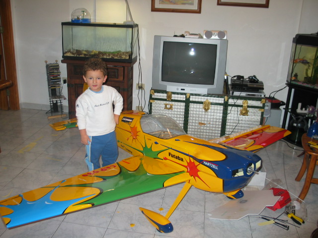

me han traido los reyes (la verdad cada vez bienen antes). esta cap a 1/3

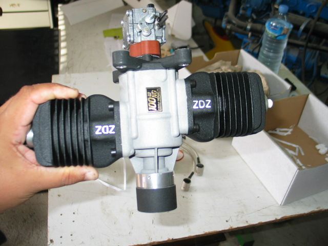

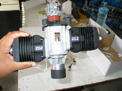

Y para darle otra opción más, y para liarle más está otro pura sangre.ZDZ80CC RV-J.Toda una masquina :P Pero vamos, que por su super ligereza y potencia, el primero de la lista siempre estará el DA85CC :D

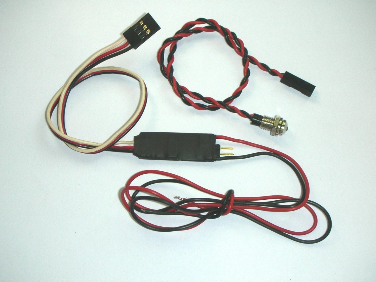

Eso que preguntas de apagar el encendido desde la emisora se llama(no te asustes)"Zündschalter-3"
Es un conmutador de ignición.
Aquí lo tienen "barato" http://www.aerovigo.eu/
En el apartado de"switchers" es el primero que te pone"conmutador de ignición" y que vale 42 pepinos.
Yo tengo uno y es lo más comodo y seguro.Lo conectas al encendido y a un canal del receptor,luego asignado a un "todo o nada" de la emisora cortas o enciendes el encendido con total comodidad y seguridad.

Si no me equivoco, eso te permitira poder cortar la alimentacion del encendido del motor desde tu emisora, pudiendo de esta forma poder apagar el motor cuando te de la gana, te daria igual que se rompiera el servo del gas, tu siempre podrias apagar el motor.
De esta forma añades mas seguridad, ya que un motor de gasolina que se quede a tope de gas puede liar una bien grande y los sistemas mecanicos usados antiguamente no eran muy seguros por el tema de las vibraciones, este cacharrito seria equivalente a esto:
http://aerovigo.eu/catalog/product_info ... cts_id=367
Engancharias ese cacharrito a la centralita de Esco y a correr, sin necesidad de poner otra bateria para el encendido y pudiendo controlar el apagado del motor desde una palanquita de tu emisora.
A ver que nos dice el papá de la criatura, pero mucho me temo que por ahi van a andar los tiros. :wink:

Si Sami, es como el de Aerovigo pero mas pequeño, mas barato y se alimenta directamente de la centralita o del receptor sin poner mas baterías.
