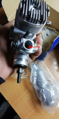

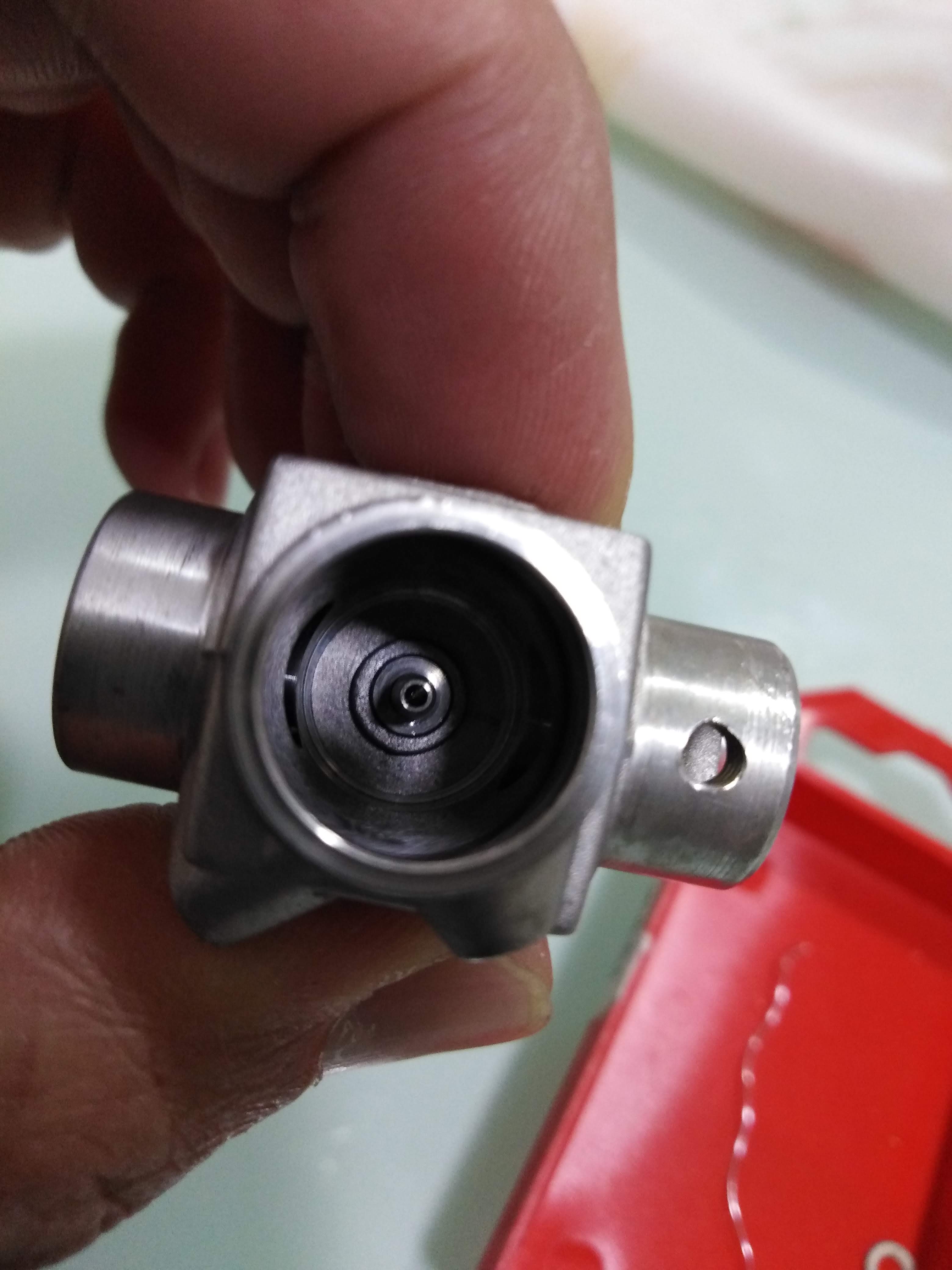

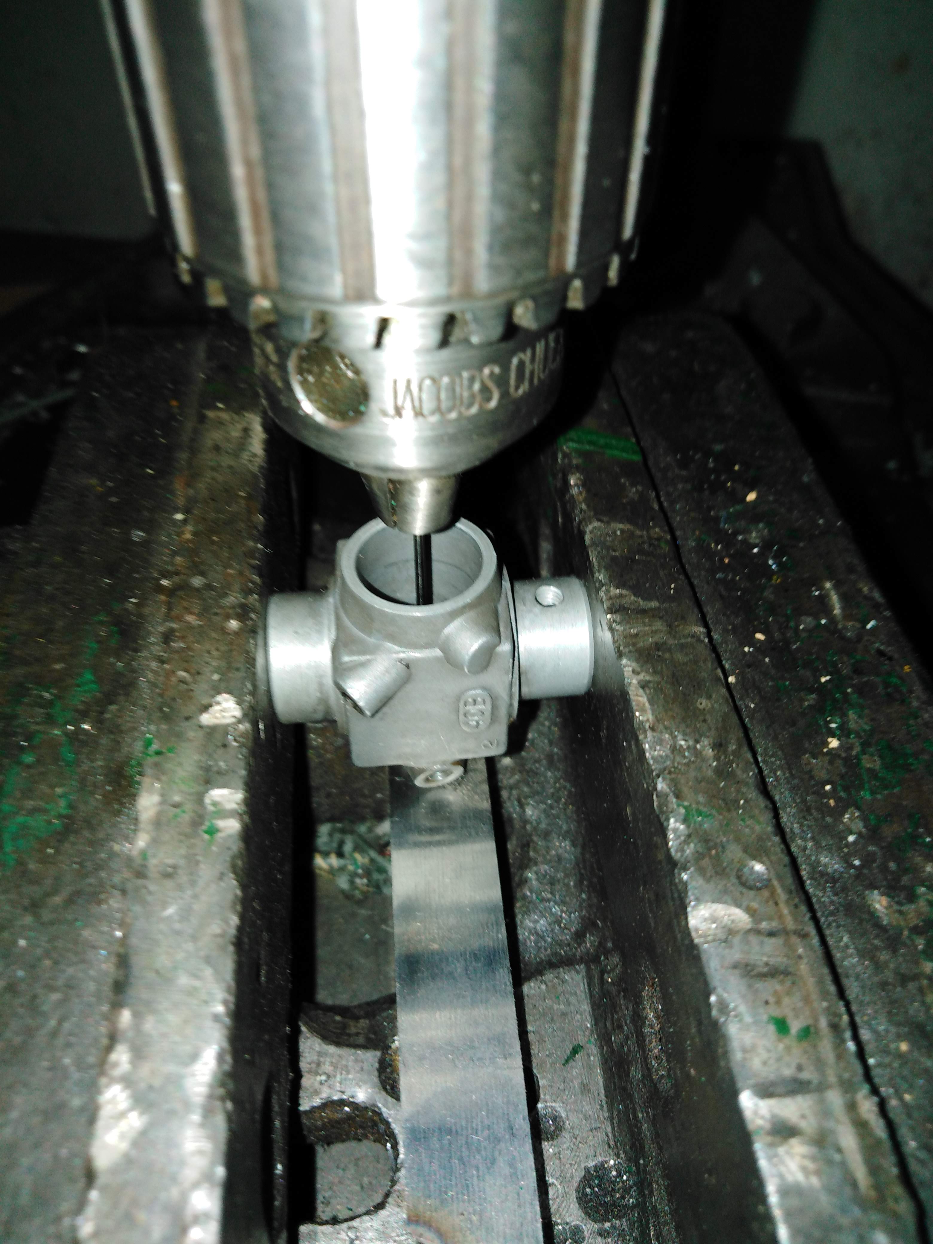

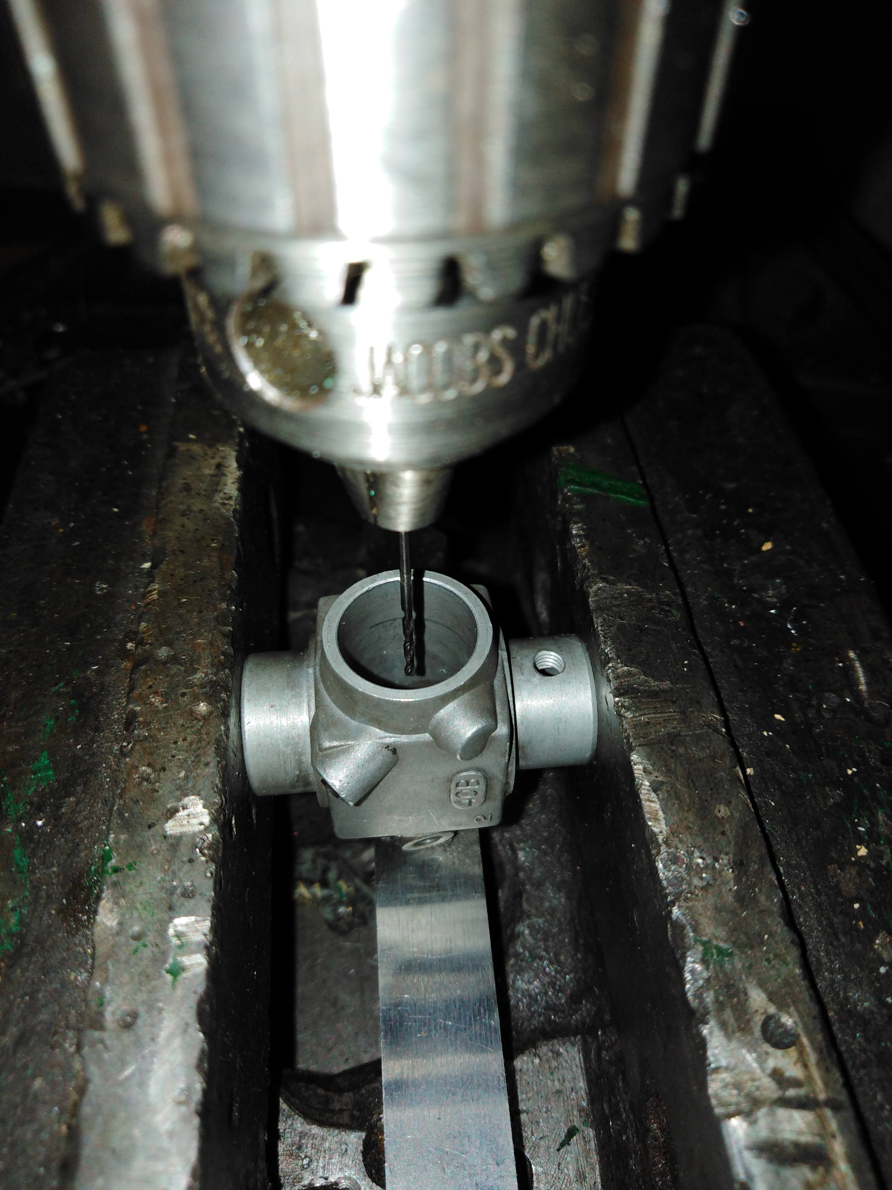

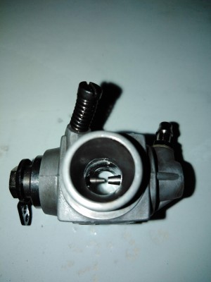

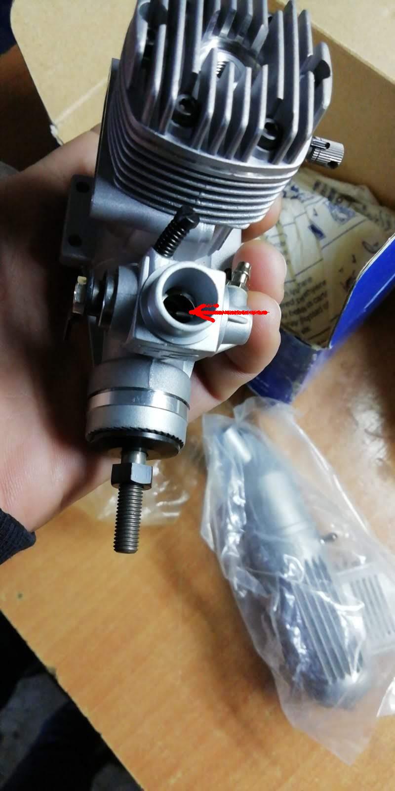

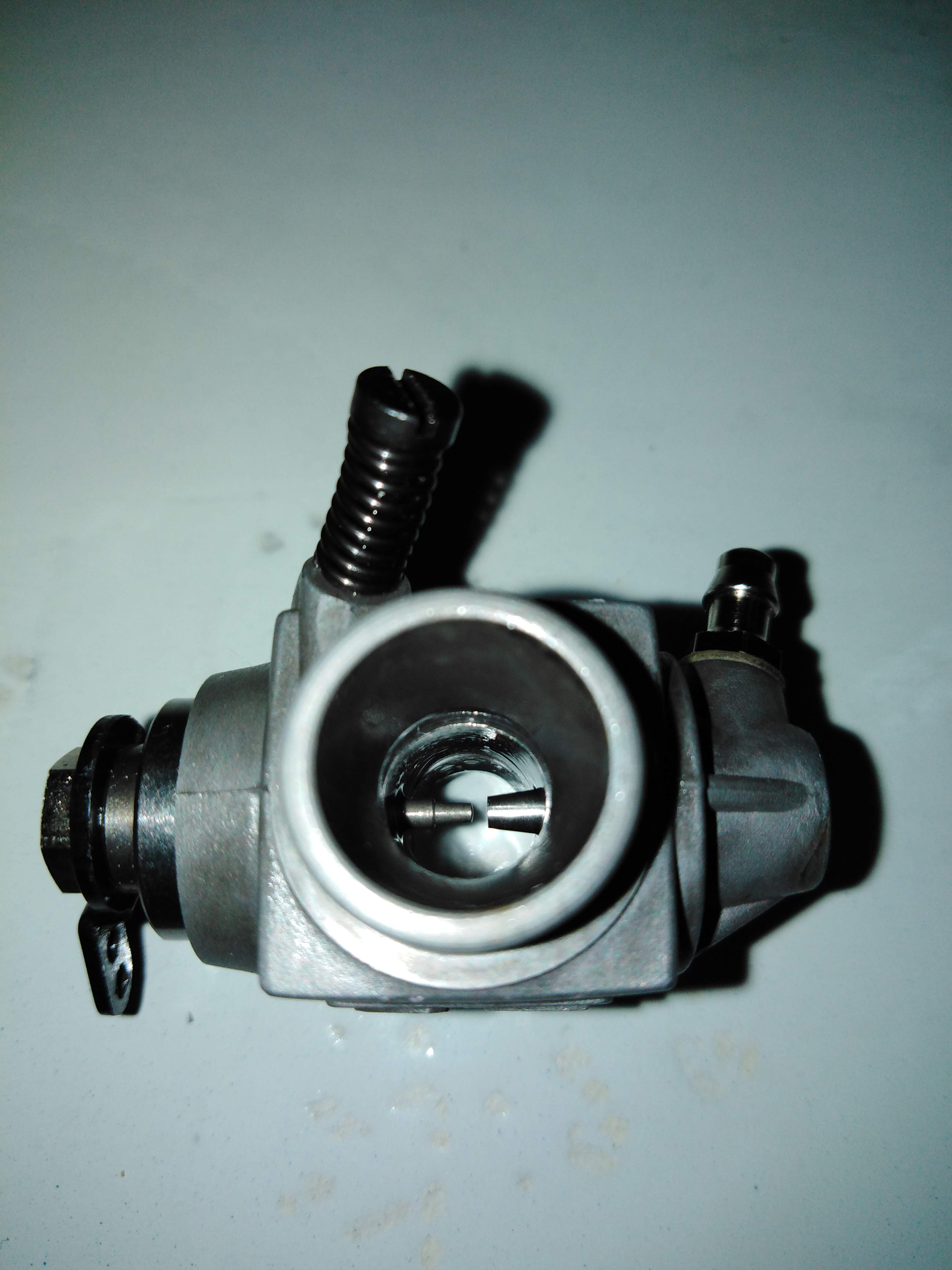

El problema es que me he encontrado con que el carburador no está perforado y no pasa combustible al cigüeñal. Una cosa rarÍsima. A alguien le ha pasado? Máximo viniendo de la casa O.S Saludos y gracias.
Como alternativa me he planteado intentar taladrar el eje con una broca de 1 mm.
