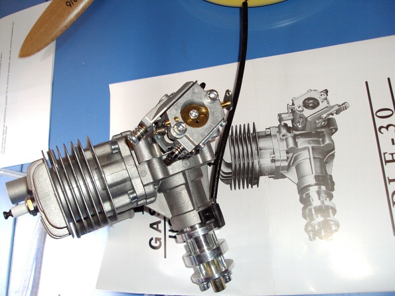

Hola a todos, después de haberme peleado durante el último año con un "maldito SPE 26" que me ha llevado a casi a la desesperación, recientemente he adquirido un DLE-30 para darle el cambiazo y poder por fin volar un EDGE 540 que está casi virgen tras los problemas antes citados del SPE.
Mi duda viene cuando al presentar el DLE 30 en el morro del avión me doy cuenta de que el carburador está ubicado al revés que el SPE, a lo cual no doy mucha importancia. Y es entonces cuando me fijo en la foto de las instrucciones del DLE, y alli aparace el DLE 30 con el carburador al revés de como lo tiene el mio. (adjunto una foto).
Mi pregunta es: hay alguna remesa de estos motores con el carburador al revés, o es que se puede cambiar de posición???

Hola. Sí que puedes. Yo te diría que de hecho lo hicieras. Lo tienes que girar 180º para dejarlo como en la foto del manual. Así el chorro del aire no le afectará a la membrana, o por lo menos bastante menos, de la bomba del carburador. Yo tengo uno y funciona como un reloj, además de una mala bestia, a poco más de medio gas, tira de mi yak-54 a la vertical perdiéndolo de vista, asusta de como acelera y se lo lleva.
Solo ten en cuenta colocar bien la junta cuando lo gires y ya está. Cuestión de 5 minutos. Además, por lo menos en mi caso, de esta forma las palancas del aire y del carburador, quedan mejor para instalar el servo de gas.

Hola Ernes muchas gracias por tu aclaración, de hecho mirando por el foro de Acro3d en el post sobre el DLE30 he visto una foto con el carburador girado como en el manual.
El SPE solo permitía montar el carburador de una manera, para que coincidiera el agujero de la toma de presión del carter. Al quitar los tornillos en el DLE30, me he fijado que el separador tiene como un surco circular para que el agujero en cuestión coincida de cualquier manera :D
