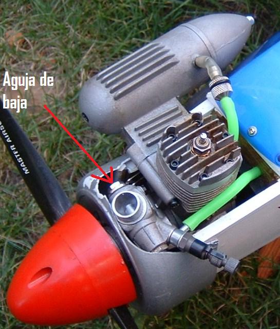

Si se te cala cuando aceleras es que la baja está muy abierta y se ahoga. Cierra la baja del todo y luego ábrela vuelta y media. A partir de ahí será poco lo que tengas que modificar.
Un saludo!
Por Arturo
#991855
Eso es que se te ha inundado. Te podría dar muchas indicaciones pero, sinceramente pienso que necesitas a alguien contigo que sepa. Busca ayuda en un Club o donde suelan ir a volar, siempre hay alguien encantado de poder ayudar. Te deseo suerte,
un saludo!
