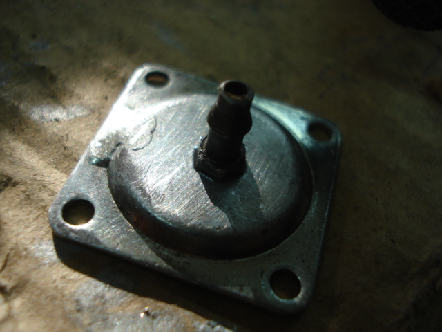

Muchas gracias Xavi!, a través de indagaciones paralelas en internet me topé también con este magnífico post del gran Manuel Pascual, probé la primera solución que es la de girar la tapa del carburador, la cosa mejoró pero no lo suficiente.
Finalmente he tenido que realizar esta operación, que está incluida también en el post de Manuel Pascual:
http://www.thunderboltrc.com/tutorials/ ... seven.html
Ayer mismo probé la Piper y el problema ha desaparecido, a ver si puedo subir unas fotos del trabajo y el montaje. Realmente asombra lo que una carena y su mala ventilación pueden llegar a repercutir en la carburación de un motor, por lo menos de mi viejo Zenoah.

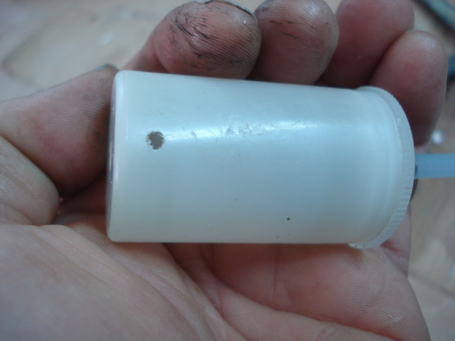

Por Vicente Bonet
#1119715

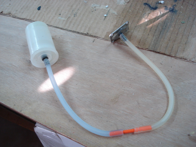

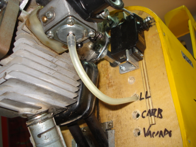

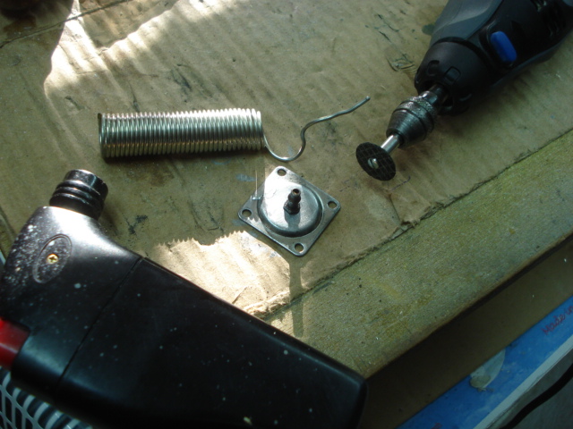

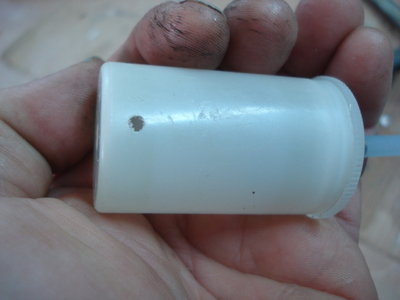

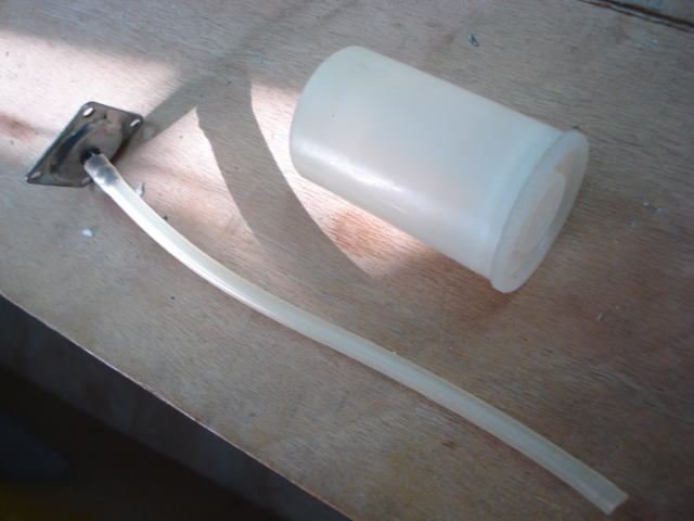

Bueno, lo prometido es deuda y para dejar cerrado el post, voy a poner unas fotos de la "operación" realizada en el carburador con tal de que la membrana funcionara a pleno pulmón de nuevo a pesar de la influencia de la carena.
Como os dije se trataba de traer aire a 1 Bar de presión desde el interior del fuselaje. Basicamente se puede ver proceso con las siguientes fotos, espero que a alguien le pueda servir de algo algún dia.
