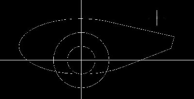

Voy a hacerme unas carenas para ruedas o 'zapatos' para un avión, y me gustaría saber si hay alguna regla o proporción, o las hago como mejor me parezca, por que son solo un adorno :roll: :wink:
Por Juancar
#674748

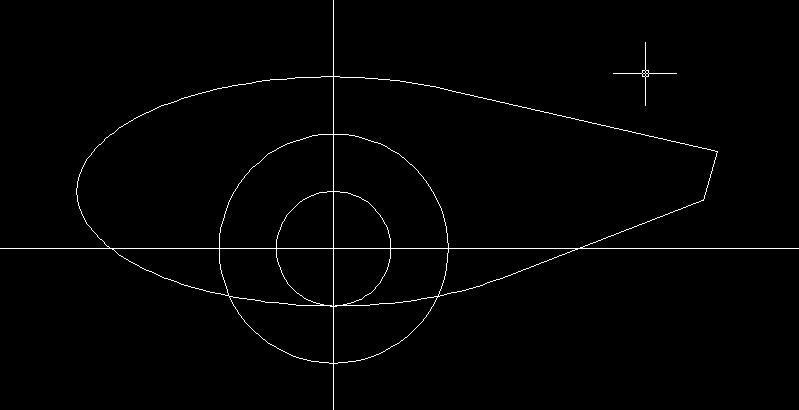

Tengo pensado hacer algo asi, es correcto?
Por Rubén Castro
#674787
Y cuanto más metida esté la rueda en el zapato más aerodinámico queda. Pero eso ya es un compromiso entre aerodinámica, el estado de tu pista de aterrizaje y lo que quieres que te dure el zapato.
Por miguelonete
#674816
del diseño que has puesto, la parte de atrás cortada con tanto angulo no es muy aerodinámica, si la haces más cónica por detrás quedaría mejor (es una opinion)
pero teniendo en cuenta que no suelen ser muy grandes, la aerodinámica no es demasiado critica, asi que al que le guste una caja por zapato, que la ponga... :lol: :lol:

Esa es una de las dudas que tengo: he visto casos en los que la rueda apenas asoma (y los dueños las desmontan para volar, solo las ponen para las fotos), y otros en los que más que zapatos parecen rodilleras :roll:
Respecto a lo que dice Miguelonete, esto es solo un boceto que he hecho en 5 minutos, se puede modificar , y tomo nota :wink:

La carena que yo tengo en el giles está aplanada por debajo. Es como si cogieras un perfil simétrico, situaras la rueda tangente a la parte de abajo del perfil en el punto de máximo espesor y recortaras un poco, lo suficiente para que la rueda asome. Creo que lo que se pretende es que la curvatura de lo que asoma de rueda complete ese perfil simétrico.
