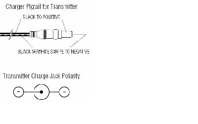

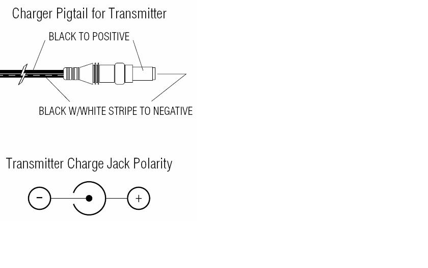

Hola
Mira doko el esquema que viene en el archivo adjunto es el de JR y Graupner, el de Futaba si no estoy equivocado es justo el contrario el positivo va dentro y el negativo fuera
Y este enlace de RC Groups donde una tal Gattorno te dice lo mismo, que la polaridad esta cambiada en Futaba y JR/GRAUPNER/SPEKTRUM
http://www.rcgroups.com/forums/showthread.php?t=818859

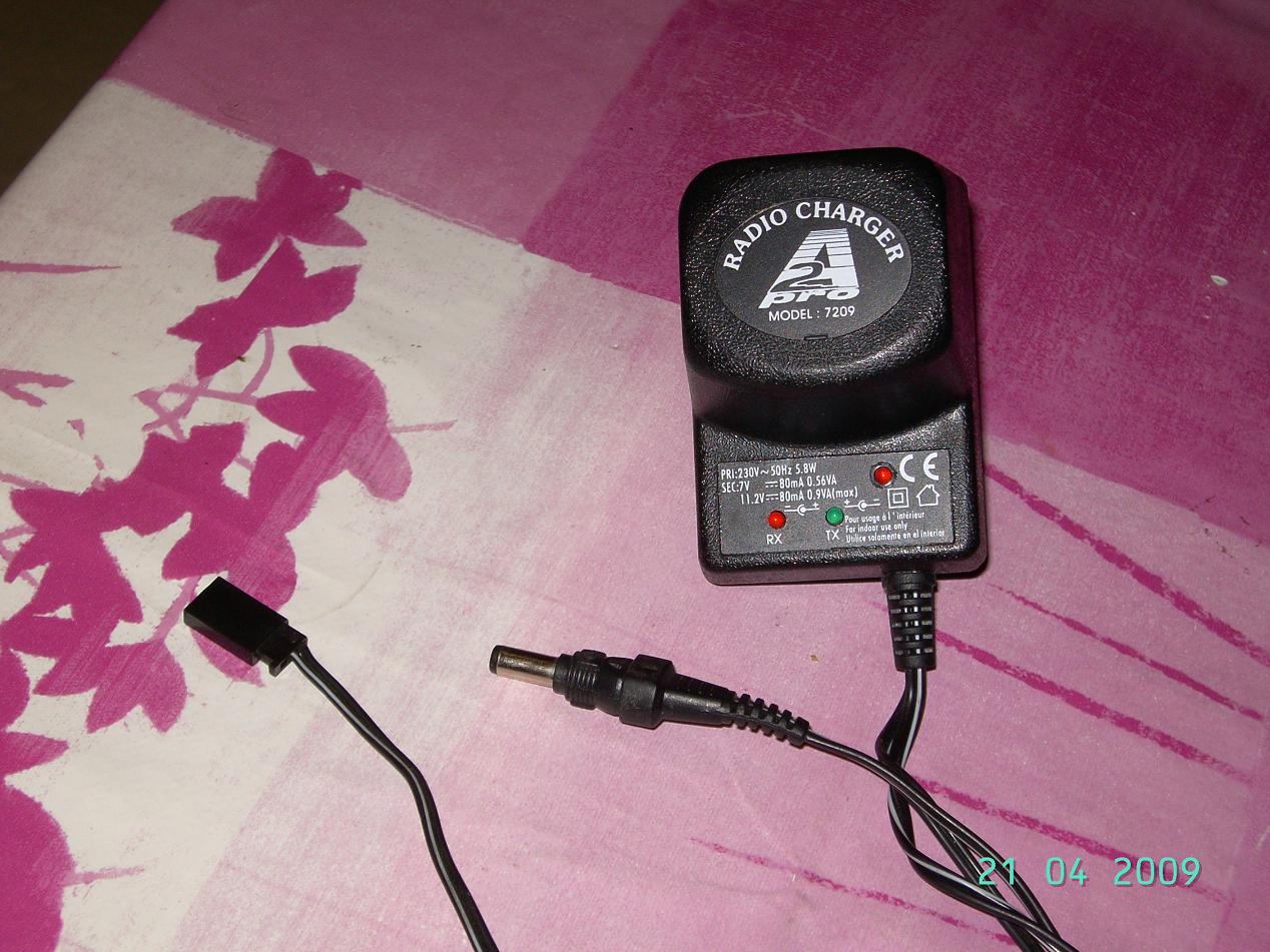

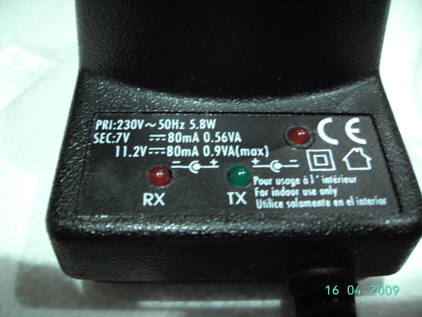

Gracias por las respuestas...Hola miguellucendo,aun no me atrevo a ponerla a cargar,te pongo unas fotos de mi cargador a ver si es igual que el tuyo,el mio tiene clavija para la emisora y conector tipo pilas para receptor,es un A2pro tambien...

Hola pues es exactamente el mismo que tengo yo, si ves el conector de la emisora se puede quitar y poner otro. En el caso de mi cargado venían dos, uno que se conecta a las futaba y el otro a as Jr.
El de la jr tiene el signo negativo a la izquierda junto a un arco de circunferencia, y el positivo a la derecha junto a una circunferencia. Al mirar el conector. El de futaba ahora no lo tengo a mano pero cuando lo vea te digo como están los signos en el símbolo
Una opción barata es que buscar ese conector, como el que te digo yo.
Por la pinta que tiene puede que los haya en tiendas de electronica.
Voy a intentar echar unas fotos y las subo
Miguel Ángel.

Por fin!! muchas gracias tio! no sabia que se desmontaba la clavija! ahora lo entiendo...segun lo pongas haces que el nucleo sea + o - cuando coincidan las dos flechas..ahora si! Compre hace dos años la emisora de segunda y no sabia este detalle...Gracias de nuevo a todos!
