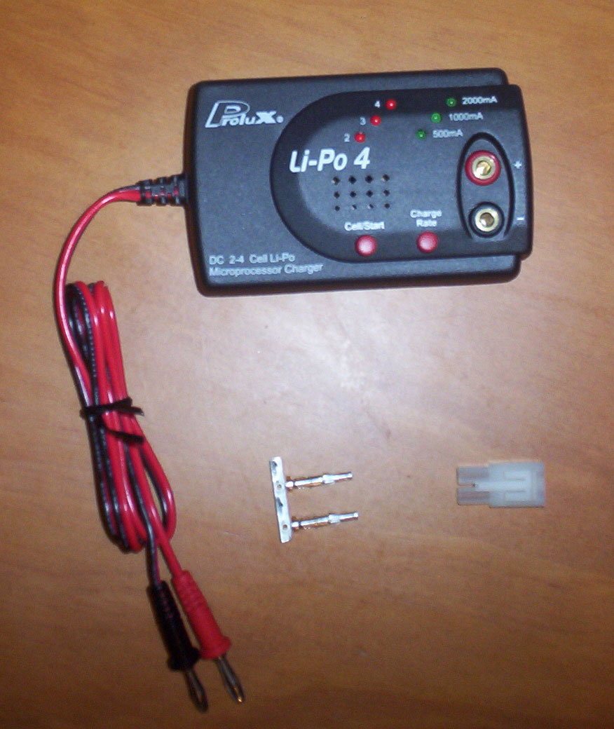

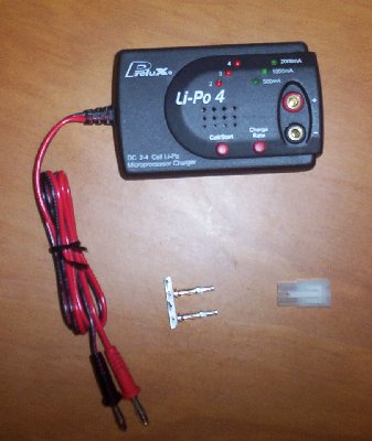

Por buhonero
#199674
pinzas no trae, bueno trae esto, mira aqui adjunto la foto y ya me explicas... gracias de antemano
[/url]
Por Chu
#199732
Yo el que me compre traia pinzas que se acoplaban a las bananas de la entrada, imagino que en cualquier tienda de electronica las tengan.
Y para conectarlo a la bateria trae las bananas le sueldas el cabley en el otro extremo le pones el conectorque lleves en la bateria.
