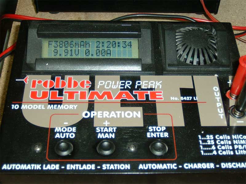

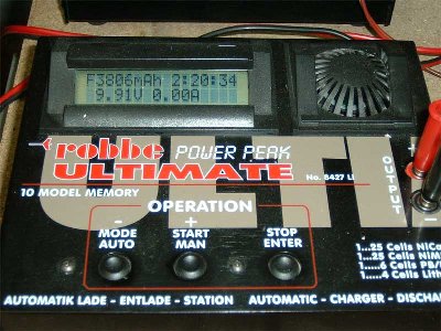

Hola de nuevo; hoy mismo hice una recarga y al volver ya había finalizado. Te pongo foto para que veas lo que queda en la pantalla: arriba a la izquierda los amperios cargados y el tiempo empleado en la carga; abajo el voltaje final.
Un saludo!
Después de la carga

arturo: gracias por tu foto ahora el cargador me va de lujo y tenias razon los datos se quedan en pantalla y apretando simultaneamente el + y - te salen muchas mas pantallas de informacion.
lo que me havia pasado era que las pinzas me hacian un mal contacto en la fuente de alimentacion ahora todo arreglado.
