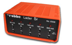

Wenas
Tengo una pico line de multiplex y toda la vida la e cargado con el cargador de la foto el robbe lader 5r. La cuestión es que la próxima semana me voy a comprar la royal evo 9 y me gustaría saber si este cargador serviría. Tengo entendido que esta emisora no se puede cargar con cualquier cargador. La pico la conecto a la salida de 60 mA si este cargador sirve ¿a cual tengo que conectar la evo
Muchas gracias
Por esco
#11769
Esa radio lleva como minimo 1500mA, pon ese cargador en la salida de 140mA las doce horas de rigor. solo van ha dar todo el rendimiento a partir de la cuarta o quinta carga, ten paciencia.
