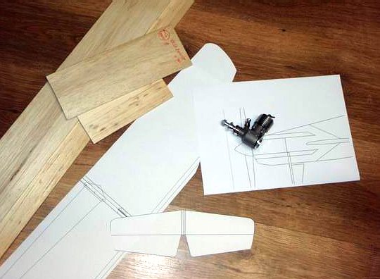

Aunque tengo cortadas piezas aún no he pegado nada, llego a tiempo de adaptarme.
