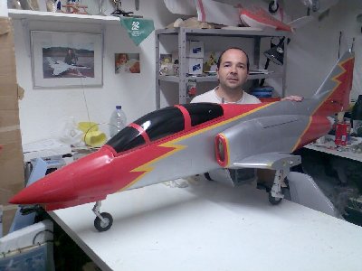

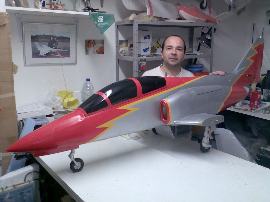

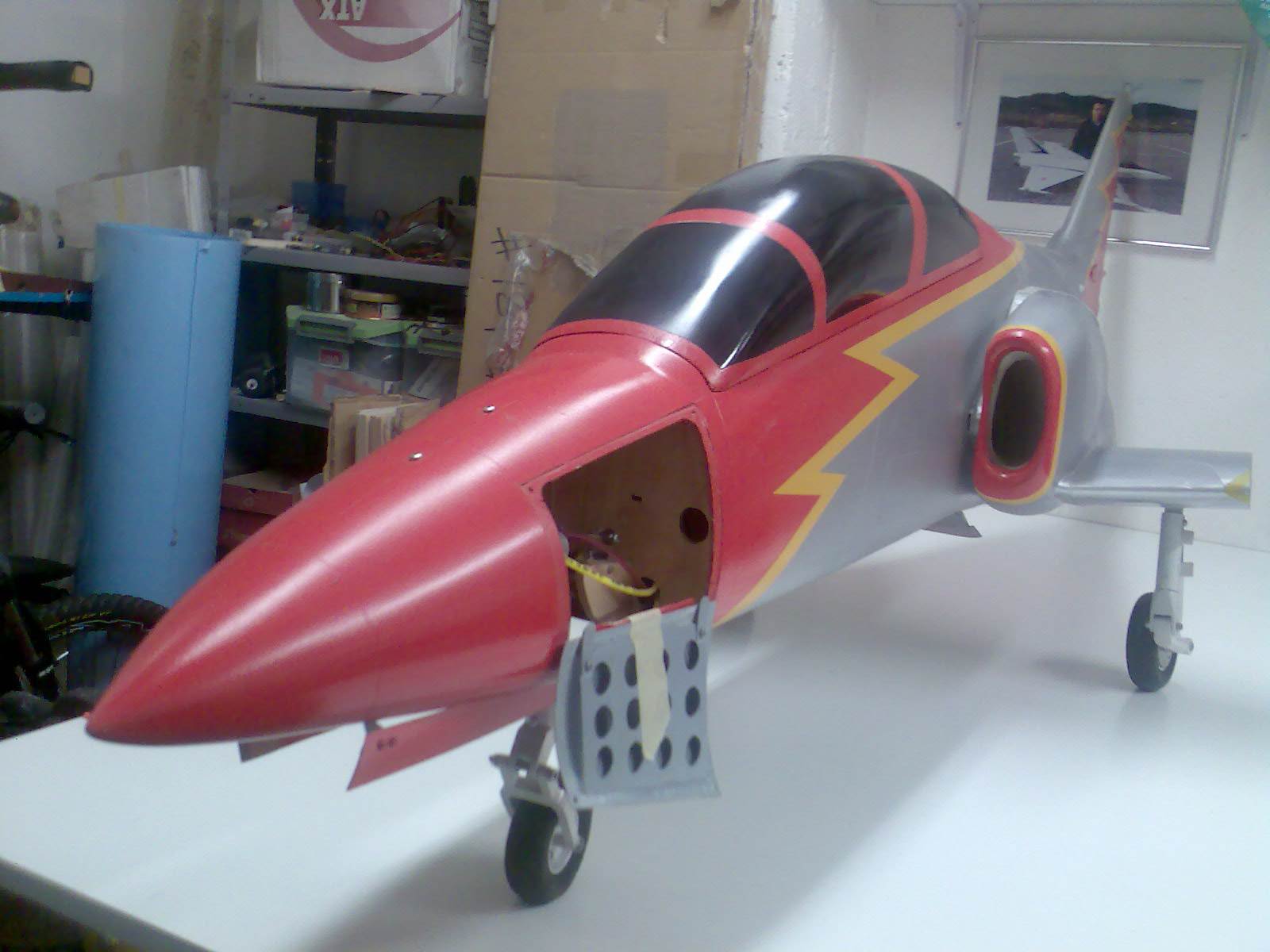

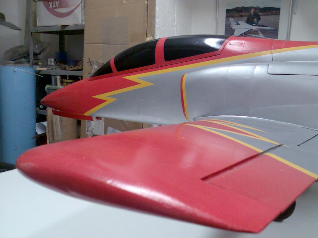

Después de un montón de años, un potorrón de trabajo y algún que otro disgusto, el C-101 está terminado.
A falta de determinar el C.G. para fijar la batería de la turbina definitivamente. Lo siguiente será hacer la prueba de rodaje y si todo va bién....................a VOLAR. :roll:
Una vez vuele, le tocará al cockpit, algún detallito, retoque de pintura y pegatas. etc... :lol:
Si el tiempo acompaña, este finde le tocará.
Un saludo y hasta pronto. :wink:

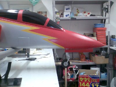

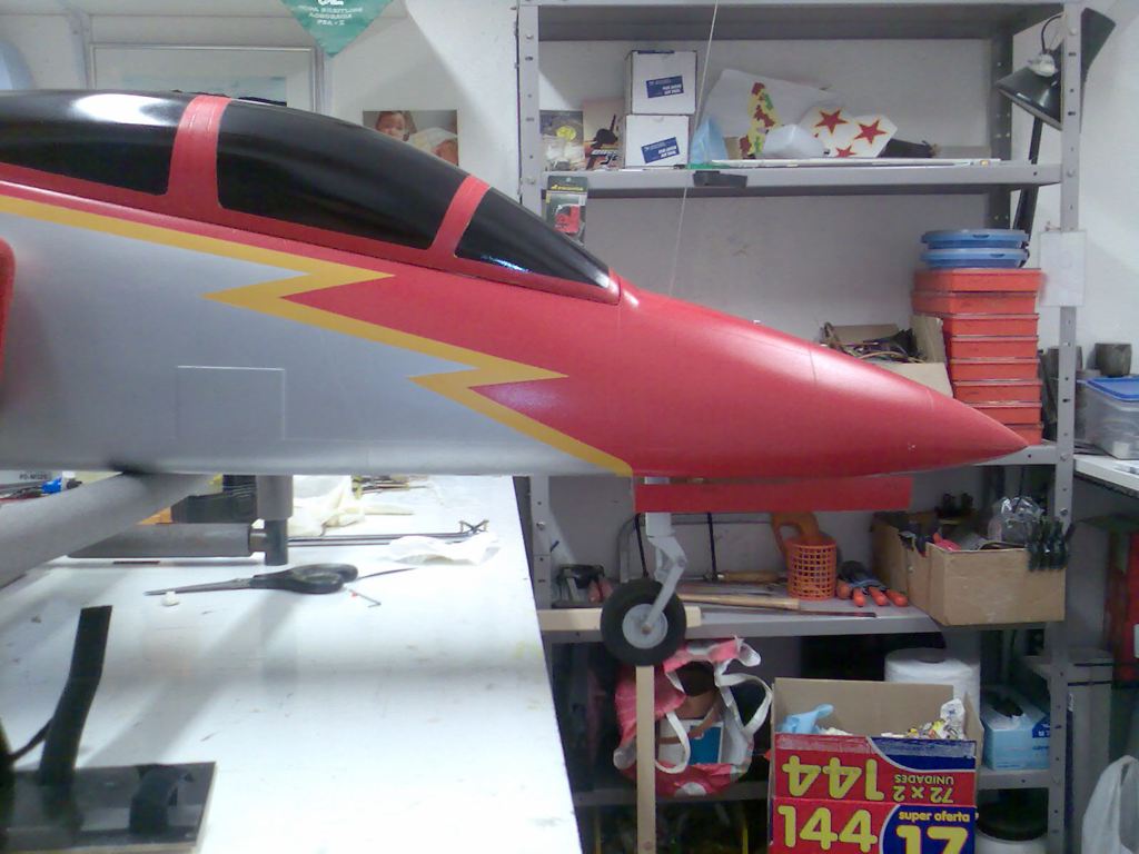

Continuando con el post del C-101 "desteñido", deciros que mi CASA ya está sobre la mesa de trabajo y en la recta final, que aunque seguro será larga, ya se ve el final.
Un saludo. :wink:

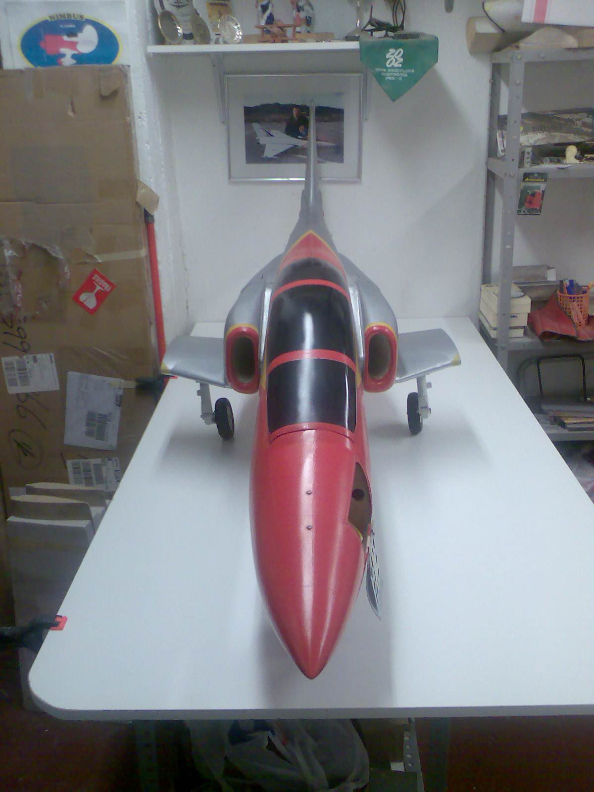

Hola amigos: :D
El avion es de construcción propia, un proyecto que en su inicio fue una colaboración de Luis Aceituno, Francisco Piñeiro y un servidor. Pero ya sabes, las cosas a medias no van a ninguna parte.
Despues de varios años de trabajo y otros cuantos de abandono, es hora de terminar lo que en su dia empecé con gran ilusión.
Lo primero es hechar a funcionar los trenes, tengo que modificar la longitud de los amortiguadores e instalar dos muelles, tipo F-18, para que cuando el avión despegue el tren se estire lo suficiente para que entre en el fuselaje sin problemas.
Despues de eso podré conectar el sistema del aire y probarlo. Otra cosa es sustituir el pistón del aerofreno, que era con los extremos de plástico y lo combio por uno de Robart.
Os pongo unas fotos de los trenes y del detalle de las tapas que hay que afinar. Los faros serán retráctiles, por supuesto.
En cuanto a las bisagras de las tapas del tren delantero, las mias aun no funcionan correctamente, me rozan un poco en el fuselaje. Pienso que lo ideal sería hacer una bisara forntal un poco mas grande que la trasera, para salvar la curva del morrito.
Un saludo. :wink:

Gracias por las Fotos, Carlos. Veo que estás teniendo el mismo lío que yo con todo el tema neumático.

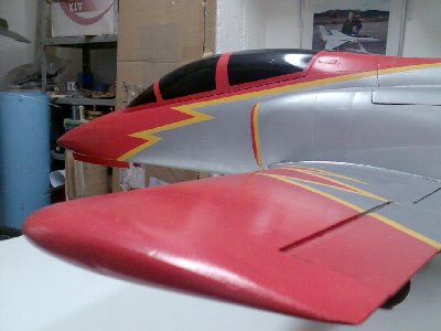

#562397
Hola Luis: :D
Pues la verdad es que si, las tapas delanteras necesitan un pequeño reajuste para que funcionen correctamente. Ahora mismo abren y cierran con un pistón, pero me estoy planteando hacer un sistema mecánico como en el real.
Ya he cambiado los muelles de las patas principales y ahora éstas se estiran bastante, lo suficiente, para que al despegar puedan entrar en el fuselaje sin problemas. Pongo fotos de las tres posibles posiciones del tren principal, pata en vuelo, en reposo y amortiguada.
Espero mañana poder probar el tren y hacer que todo funcione correctamente. cuando lo consiga pondré un video.
Un saludo a todos. :wink:

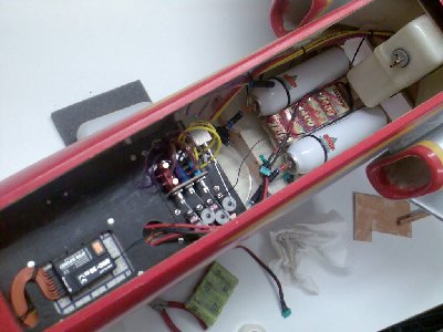

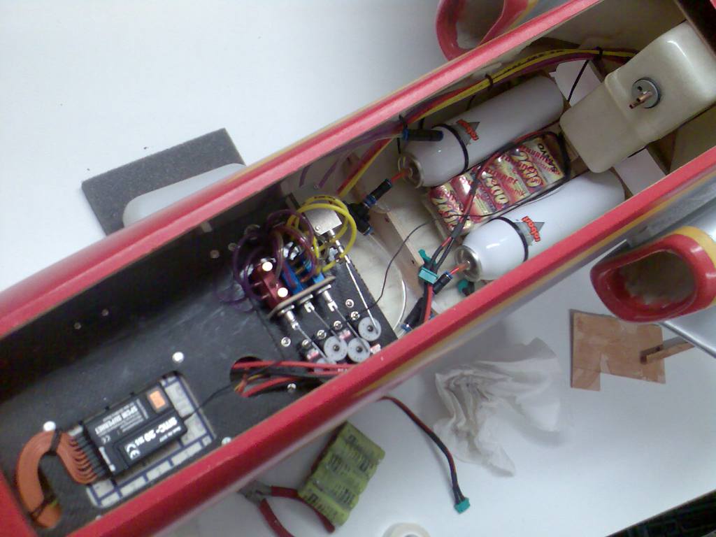

Hola Amigos: :D
Equipando el interior, poco a poco empieza a cojer peso.
Un saludo. :wink:

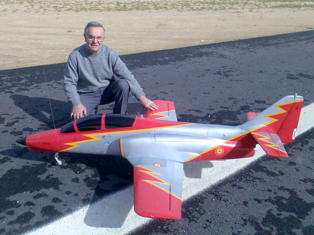

Hola Amigos: :D
Esta mañana he rodado por primera vez el CASA y la mala suerte me acompañó la rueda derecha se me soltó y el consiguiente trompo forzó en exceso el mecanismo de la pata izquierda y la pieza de bloqueo rompió.
La causa, la tuerca que sujeta la rueda estaba floja, ya que esta semana había sacado las ruedas para revisar los frenos y no había a pretado las tuercas correctamente.
El mecanismo de BVM que utilizo es el de de toda la vida de esa marca, utilizado en los Mavericks y T-33, un tren tipo fibra que utiliza unas piezas que articulan a modo de rodilla y bloquean la pata. Lo que pasa es que esas piezas no están pensadas para estos esfuerzos.
Por lo tanto hasta que pida unos repuestos, el CASA se quederá en casita a la espera del reestreno. Al menos la rueda no se cayó en vuelo y el avión sigue sano y salvo. :roll:
Os pongo una foto con mi padre posando con el aparato en cuestión.
